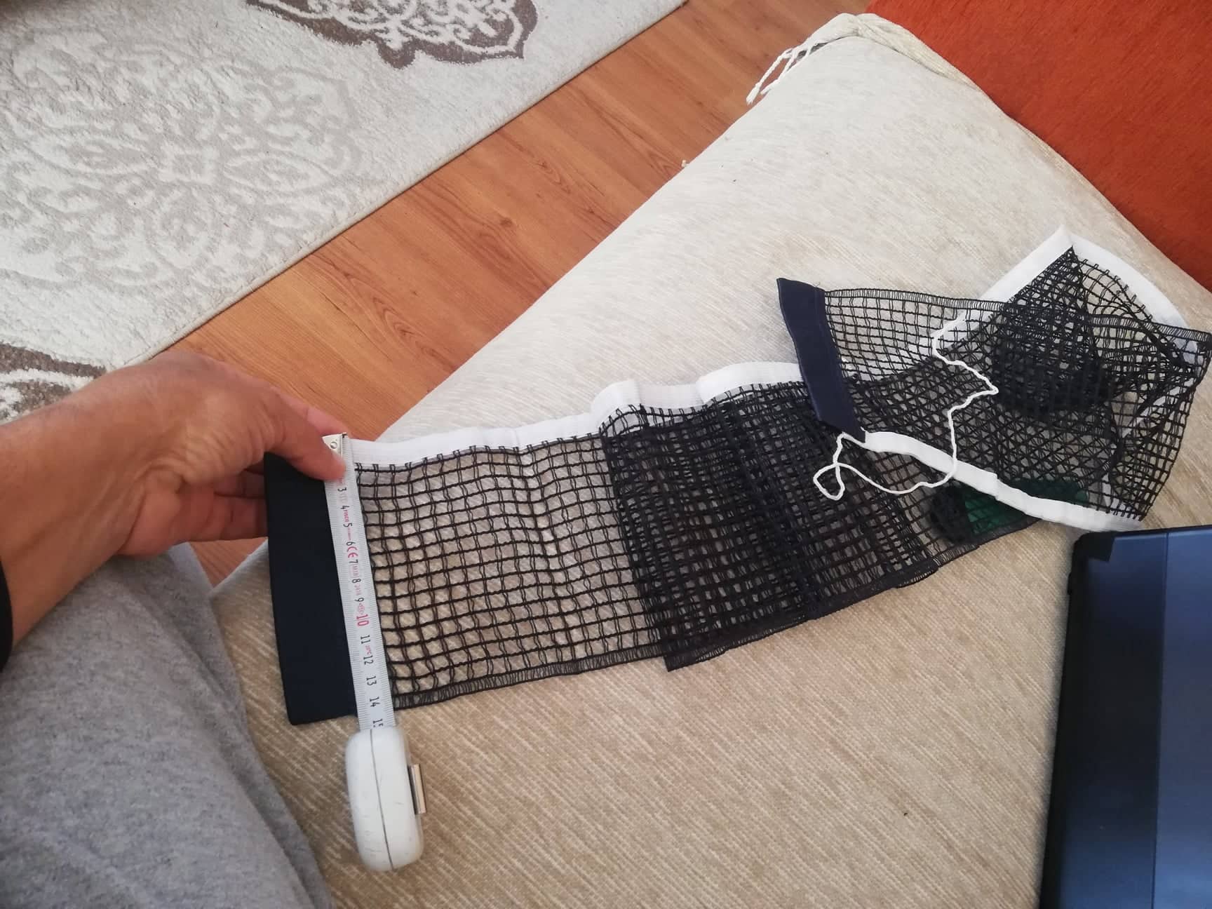

Doblo d2 257893475_653561215828416_5404425234432776462_n.jpgaracıma raf filesi uygulaması yaptım, gayet güzel ve kullanışlı oldu. Bunu yapmak isteyenlere bir fikir verir umarım.
İnternetten( örme) masa tenisi pinpon topu filesi aldım. Eni 15cm yeterli, boyunu 120 cm olacak şekilde kesip makine ile diktirdim.

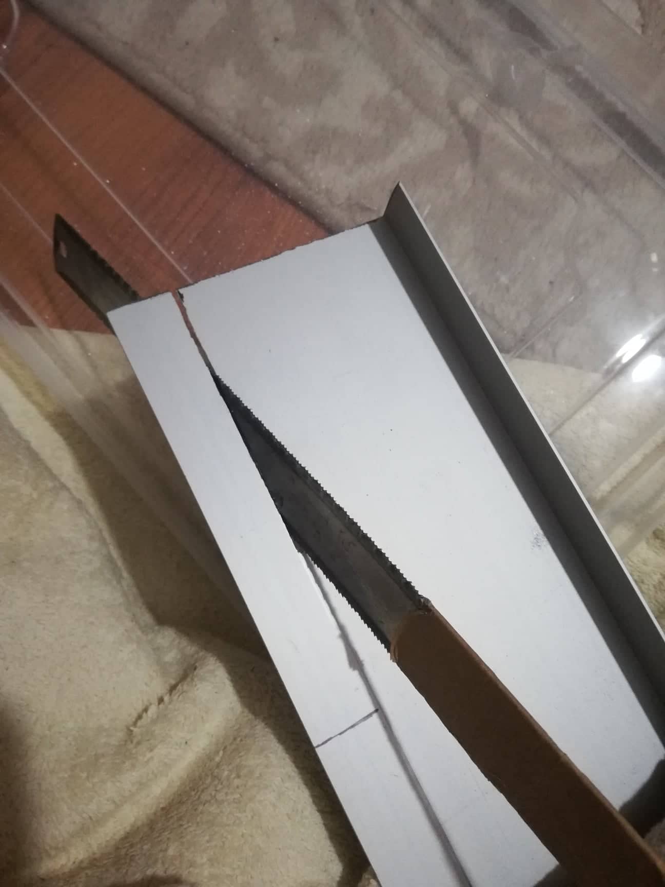

İki baştaki kenarlara metal alüminyum parça koyup üst taraftan 3cm (tavana yakın kenar) 30 derece kadar büktüm (file dik dursun ve eşya düşmesin diye)

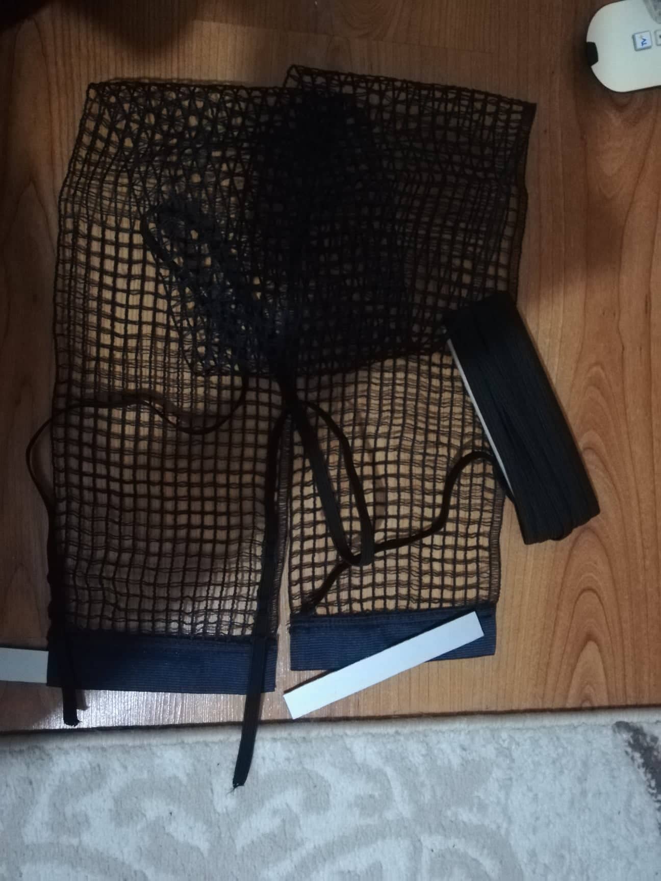

Fille boyunca üç sıra yassı lastik şerit geçirdim.

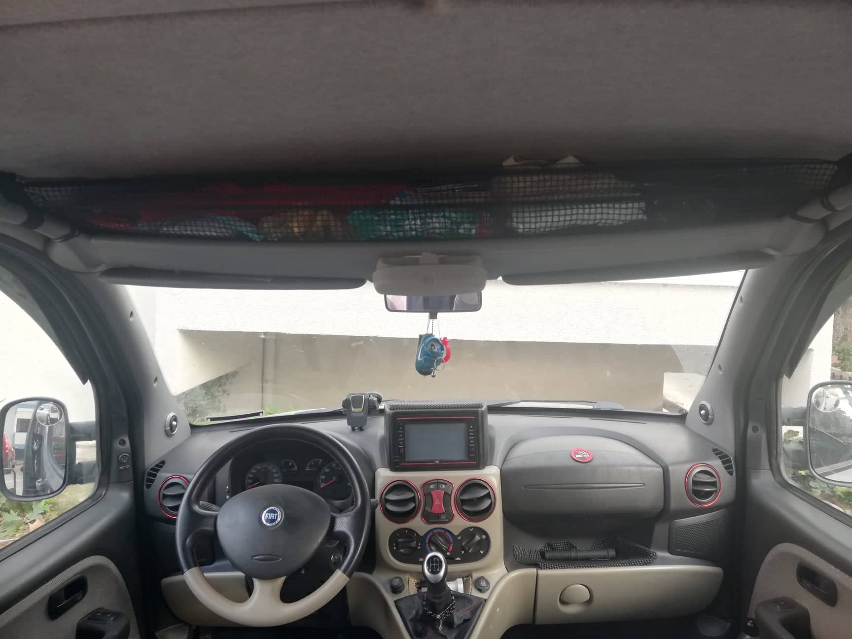

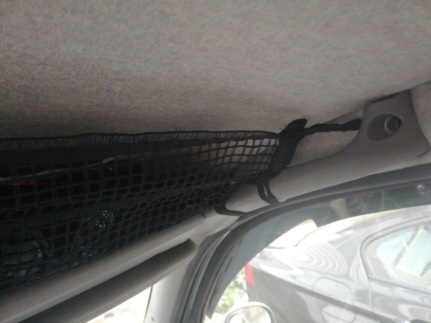

File başlarını Ön kapıların üstünde bulunan el tutamaklarına iki yerden plastik kelepçe ile sabitledim, üst kenarları tutamak vidasına siyah tel ile sabitledim
Resimlerde görüldüğü gibi
Filenin alt kenarını rafın içinden 3 noktadan sabitledim (bunu rafın üst kenarına
içten küçük vida atarak yaptım)
En son lastik şeritleri gerdirip plastik kelepçelerin üstüne sardım,
Görünüşü ve kullanımı gayet güzel oldu, artık rampa çıkarken veya virajda raftan üstümüze eşya düşmez. :)258739156_1080834026040442_2484853253620604876_n.jpg257579665_146673717664290_5282838770227656946_n.jpg257640360_426034969110118_6135050008913721621_n.jpg258723062_195882669371386_7372917921993646064_n.jpg257893475_653561215828416_5404425234432776462_n.jpg
