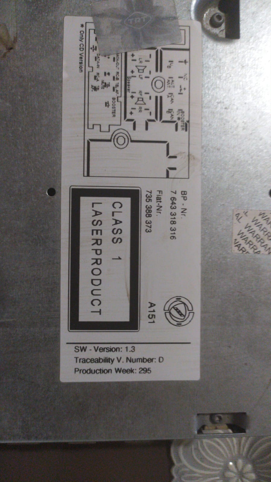

abiler teybe çok kez şifre girildi wait diyor şifresini bulamadık yardımcı olacak abimiz var mıdır?

Semt neresi?

Istanbulda olsaydın nokta atışı yapardım.benimde başıma geldi. Elektronikçiler yapıyor içinde bir chip var söküp reset atıyorlar. 50 tl alıyorlar.

selamlar, minimum 1 saat kadar kontak ve teyp açık şekilde bekleyin code ekranına döner.

senin teypde can-a ve can-b var olmayaydı teybi söküp harici bi 12v adaptörle kod ekranı gelene kadar evde açık bırakabilirdin.

Onu halledicem kardeşim çok saolasin şuan code bulmaya çalışıyorum
