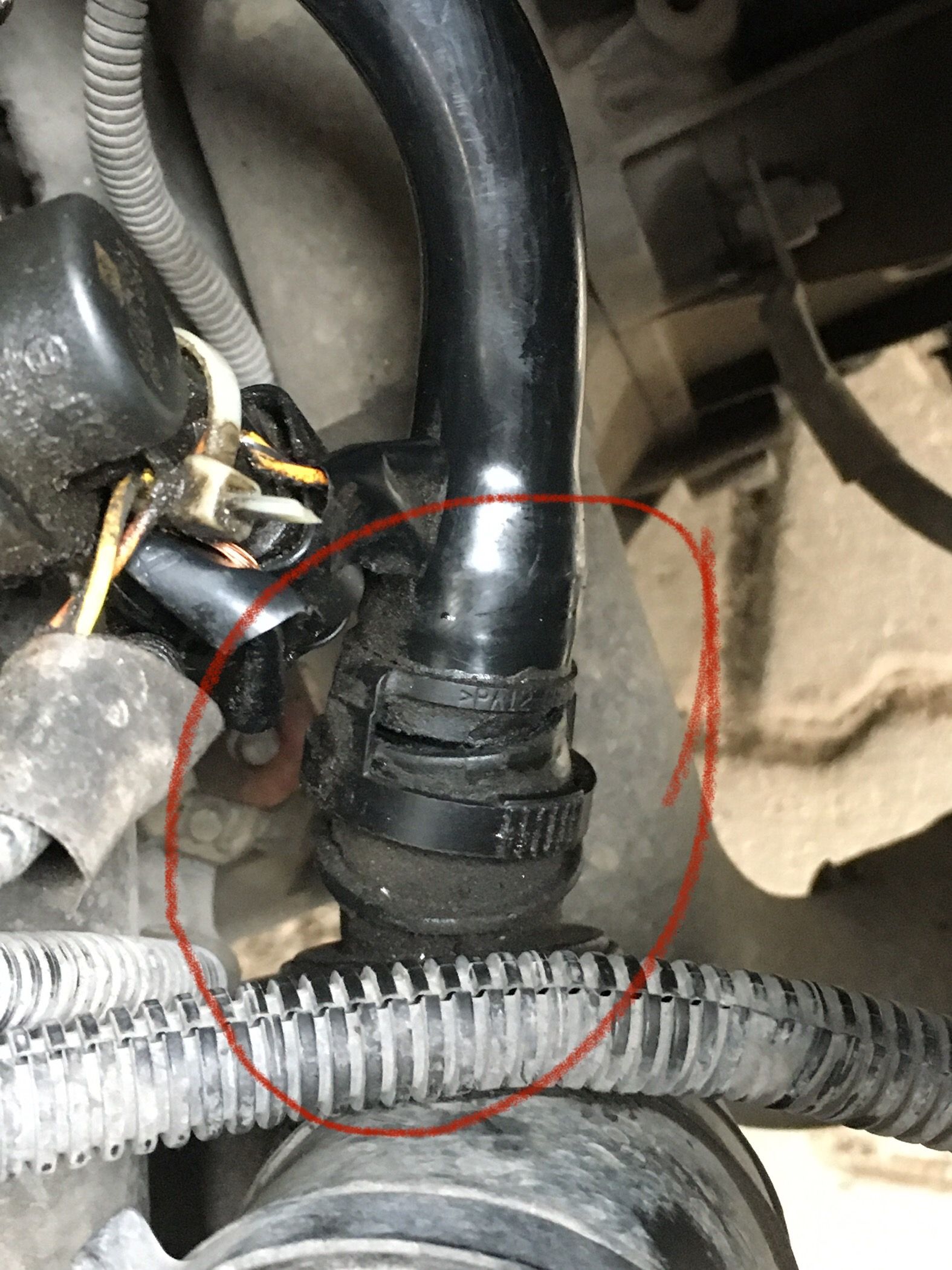

Resimde gözüken turbo hava hortumuna bağlanan yerdeki kelepçe benzeri olan şey eskimiş tutmuyor ondan yapar mı içeri fazla hava alıyor olabilir mi

Orada bariz bir yarık var çok büyük ihtimalle ondan yapıyor. O hortumu en kısa sürede değiştirin yoksa motor içine taş, toz vb. alır.

Turboya ekstra hava girmesi büyük risk.

Folyo bant sardım oraya geçici olarak ama geç tepkime hala var
Yine hava girebilir hortumu değiştirmeniz daha yararlı olacaktır eğer kesin girmez diyorsanız gaz pedalı konum sensörü eğer varsa baktırın.

Turbo yeterli hava emişi yapmıyor buda takadini kesiyor hortumda sorun varsa ufak bir yarıkta olsa bunun için yeterli hava basıncını düşürüyor korumaya alıyor kendini
