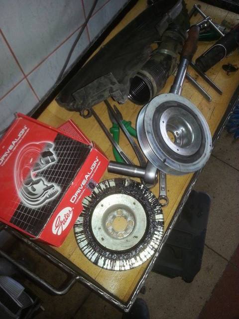

1.6 m.jet 140000 km krank kasnağı dağildi yolda kaldım 3000tl ye patladı.120000km krank kasnağı değişmesi gerekşyormuş.Krank kasnağının arkasında triger kayışı var kasnaktan kopan kauçuk parçalar trigere diş atlatmış allahtan sübapları yamultmamış.Kasnağın ortasında kauçuk var zamanla bu özelliğni kaybedip kasnak ikiye ayrılıyor.

dağılan kasnağı attı resmdeki ortadaki kauşuk olan kısım parçalanıyor yağ gibi oluyor.krank kasnağı.jpg

zyakpf.jpg buşekilde yağ atıyo ve ikiye ayrılıyor.
