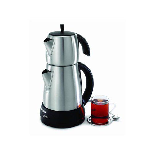

Arabada 2000W demlik ile çay demleyip içiyordum ben. Yolda giderken demlik sürekli sıcak duruyordu hatta. Kaliteli ürün alırsanız sorun yaşamazsınız. Bağlantıyı direk aküden kaliteli kablolar ile yapın ve cihazı rahat soğuyabileceği yere koyun.

@Musa_06-18 abi teşekkür ederim. 2000 watt ısıtıcı ile sorun olmuyorsa şahane demektir.
