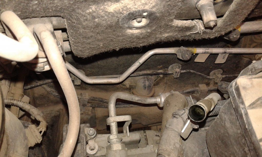

Türk Kahvesi
D2 Kasada yuvarlak içine aldığım dirsek şeklindeki boru
    118,7 KB · Okunma: 15
