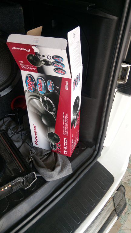

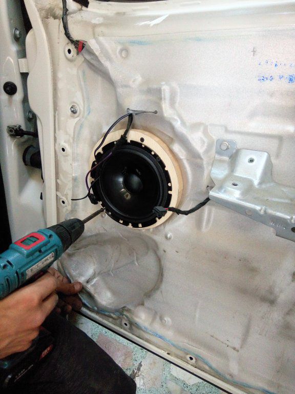

İlk olarak ön kapılara pioneer ts-g 173 ci hoparlörler bağlandı. Tizler ön direkde orjinal yerlerine bağlandı. Kapı kolonları 16.5 cm olduğu için (orjinal ebad 13 cm ama ses almak için 16.5 aldım ben) kasnak yardımıyla teyp çıkışlarına bağlandı.
Arka direklere alpine sxe-1025s bağlandı soketler direk uyumlu olarak takıldı orjinal teype bağlandı.

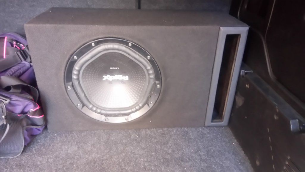

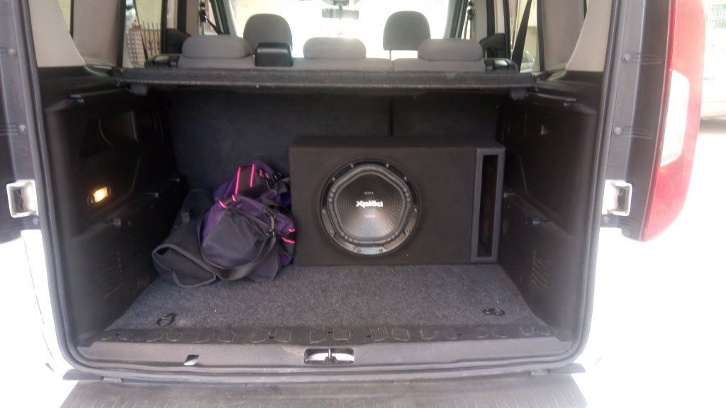

Bagajda 70 lt lik L portlu spl kabin üstüne sony nin 1800 wattlık 420 watt rms lik subwooferı bağlandı. Amfiye girildi.
Amfi montajı için 8 ga kablo 100 amper sigorta kullanıldı. Amfim kicker zx 350.4 4x60 watt rms yazmasına rağmen fazlasını veren bi amfi subwooferın ciğerini söküyor bildiğin :ssrtcbya::ssrtcbya:

bunlar ön kapılara bağlanan hoparlörler ve kullanılan kasnak ön kapıya 16 cm bağlayacak olanlar sorunsuz sığıyor merak etmeyin

Teyp in arkasında arka hoparlör çıkışı iptal edilmeden kablo sıyrılacak ve arka hoparlör çıkışına bağlanacak eğer çift amfi kullanılacaksa hem ön hem arka çıkışa iki çevirici alınıp bağlanacak çevirici de ucuza kaçmayın parazit dinlersiniz ;) bu arada önlere 16 cm ahşap kasnakla bağlanıyor arkaya da ufak bir tadilat ile 13 cm bağlanıyor
