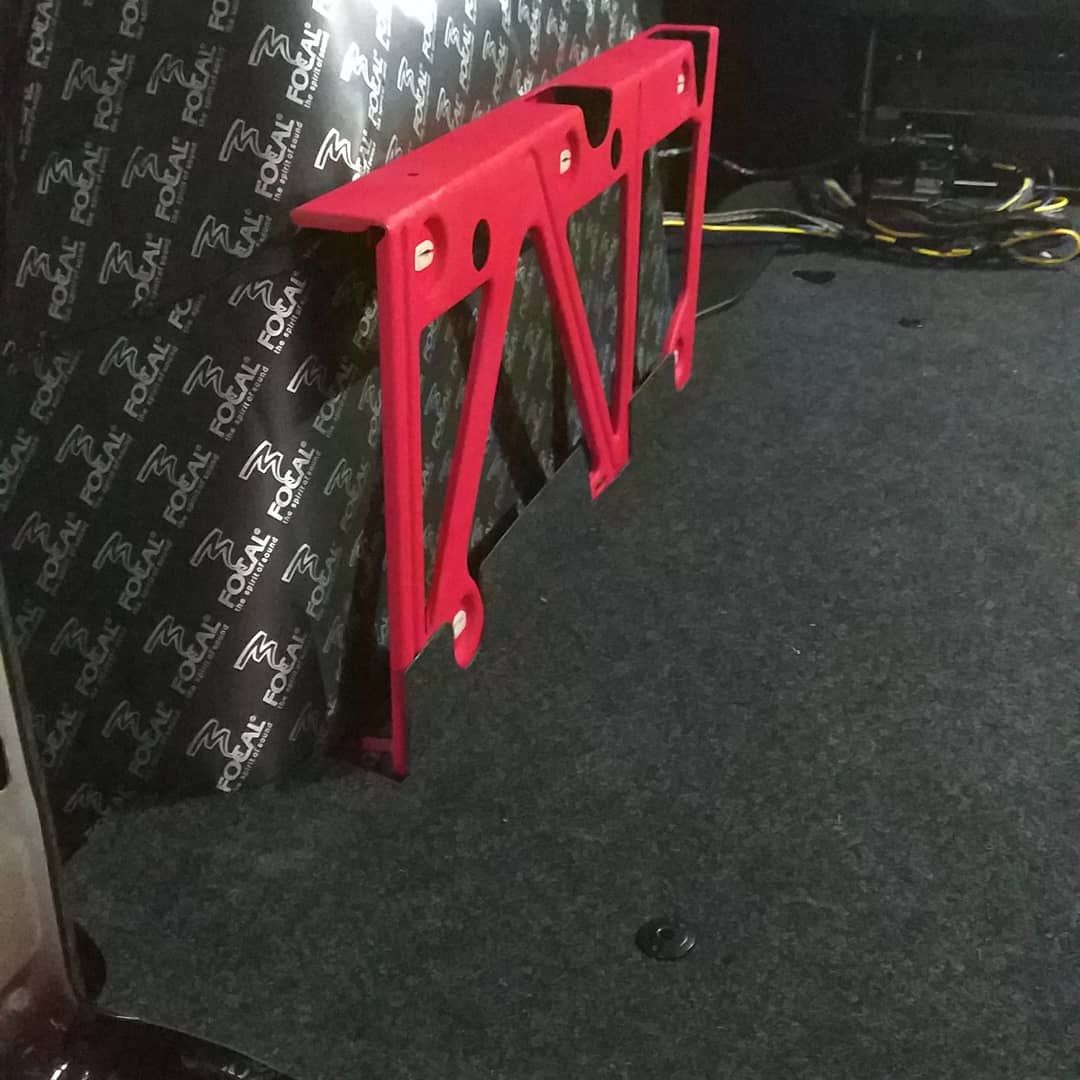

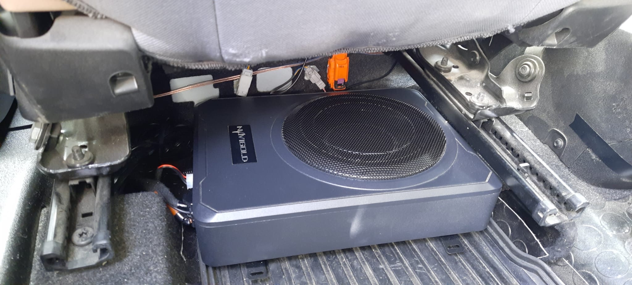

Orjinal teyp ile ne yapılırsa yapılsın güzel ses almak mümkün değil amfi şart. Bizde eşya taşıdığımız için amfi taktırmak istemiyordum ama amfisiz ses alınmıyor. Ön yolcu koltuğun altına çoğu 4 kanal amfi sığıyor düşünürseniz en müsait yer orası amfi için. Amfi taktırmadan önce aracıma arka kolonlara özel pandizot yaptırdım. Aracın orjinalinde 10 cmlik dandik bir hoparlör var 13 lük normal hoparlörler biraz zorlayınca sığıyor onun yerine pandizot yaptırıp kullanabilirsiniz. Amfi bağlatmadan önce de 1 midrange 1 tweeter birbirine ek yapıp bağlamıştım gayet güzel çalıyordu amfi bağlatınca daha da net ses verdi. 16 cm midrange 10 cm tweeter için yaptırdım ben siz de isterseniz bu tarz bi şey yaptırabilirsiniz. Ek alınarak çift hoparlör kullanabilir.

Çok teşekkür ederim desteğiniz için yolcu koltuğunun altına koyma fikri aklıma çok yattı arkaya yaptığınız işlem içinde 16yerine 20lik yaptırabilme şansım olursa Orayada bi bas haporlör koyma fikri kafamı kurcalıyor belki kabinsiz çok iş görmez ama önceki halinden daha iyi olacağı kesin tekrardan tavsiyeleriniz için teşekkür ederim

Rica ederim. Arka kolona bass koymak pek sağlıklı olmayabilir 20 cm olan kolona sığmayabilir, kelebek camlara yaptırabilirsiniz ama o da pek sağlıklı olmaz. Koltukaltı subwooferlar var bende 6-7 ay kullandım eğer dışarıya ses dinletme gibi bir amacınız yoksa işinizi görür araç içerisinde akustiğe katkısı çok ama 1000lik basslar gibi dışarıya ses vermiyor zaten ürün 300w ama afmi bass ile uğraşmak istemiyorsanız alınabilecek en mantıklı ürünlerden. Navigold ng-19 olan modelini kullanmıştım ben tavsiye ederim. Amfi bağlatmadan önce kullanıyordum şimdi amfiyle beraber kutu bass kullanıyorum. Orjinal sese göre gayet başarılıydı.

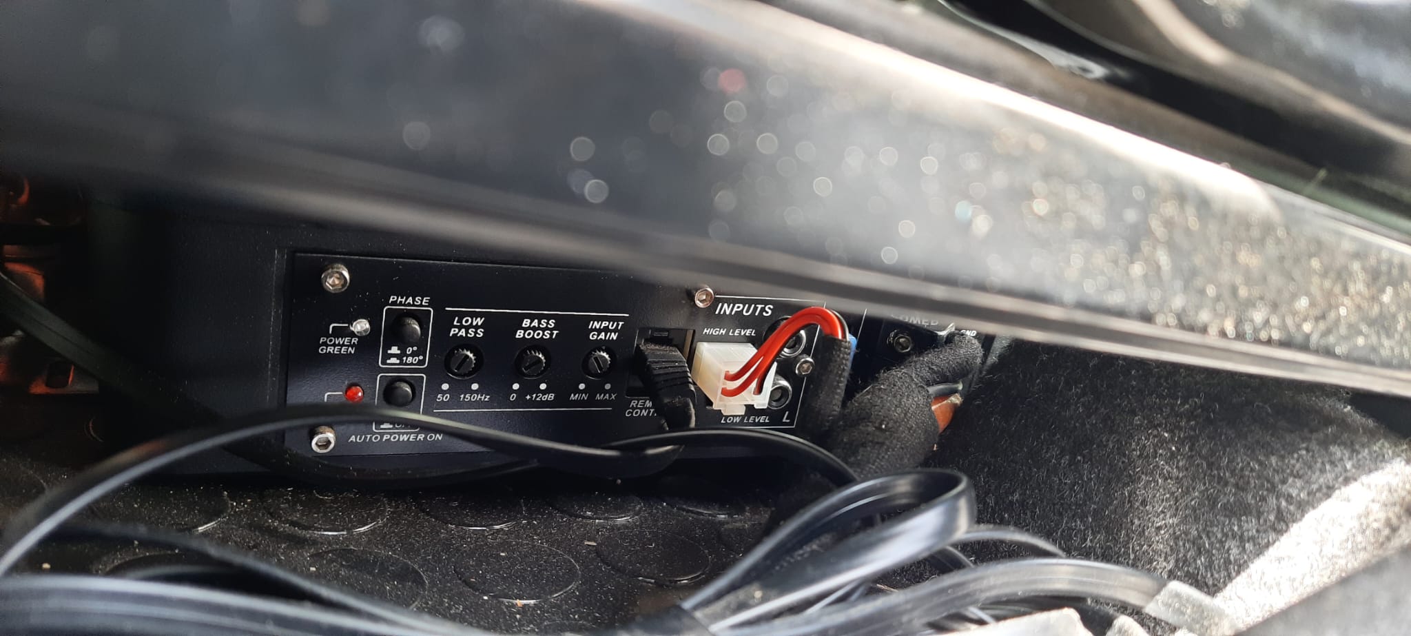

Kafanızı ağrıttım ama bu basa haporlörleride bağlama şansım varmi yani aynı zamanda amfi gibi kulanabilirmiyim

Ne demek yardımcı olabildiysem ne mutlu bana. Benim kullandığım modelin rca çıkışları vardı ama ben kullanmadım kendinden amfili bir bass olduğu için gücü bassa anca yeter diye düşünüyorum. O konuda net bir bilgim yok.

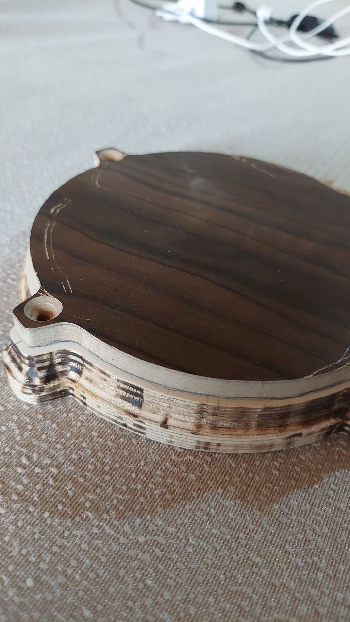

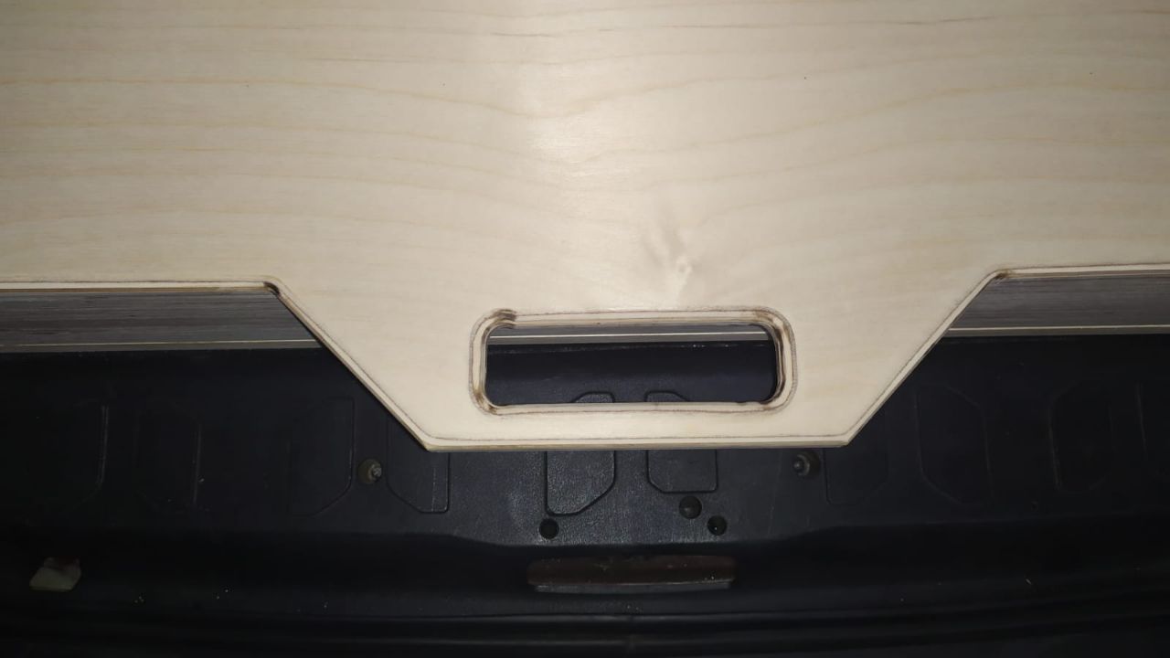

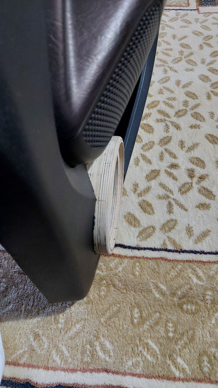

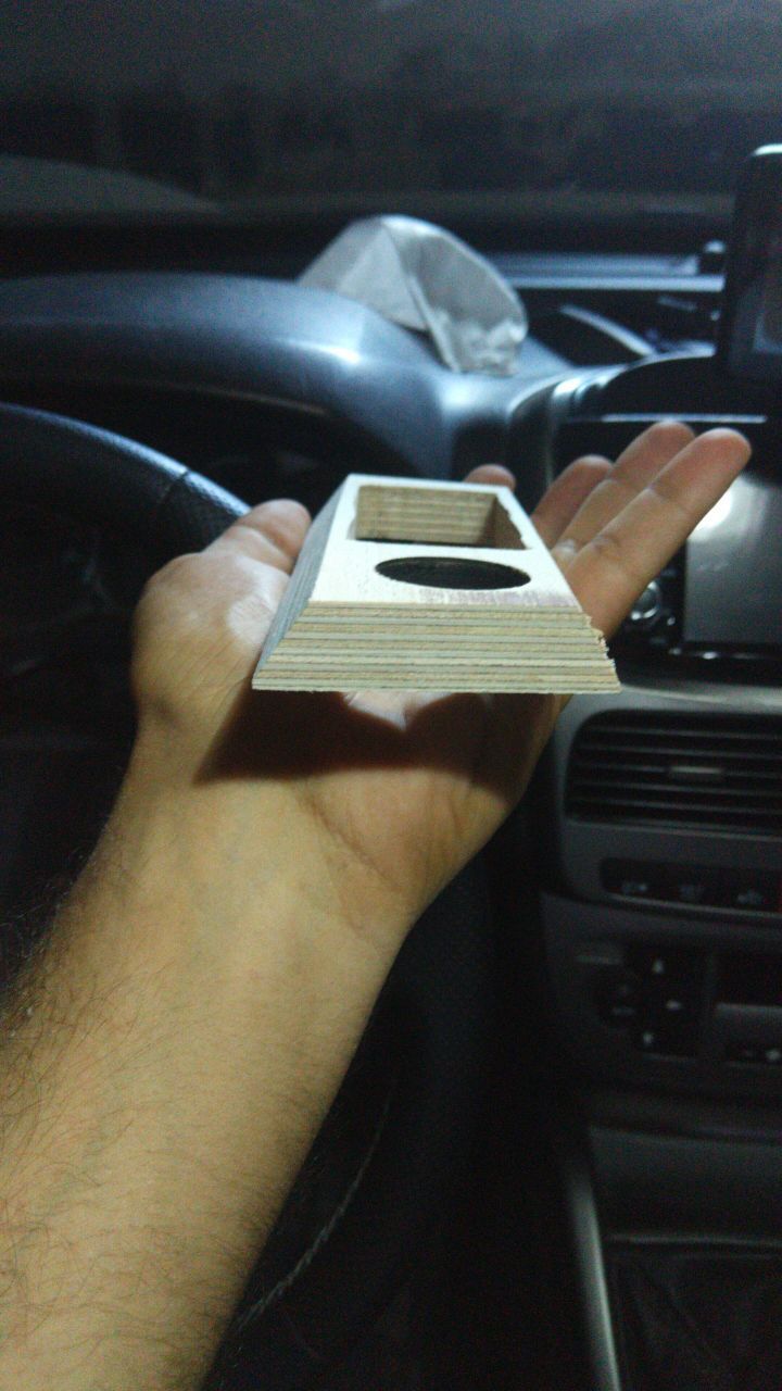

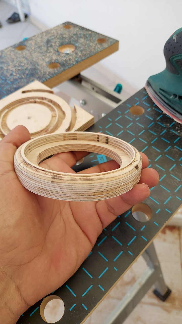

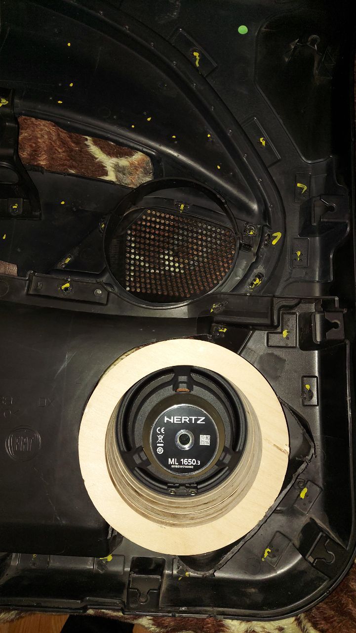

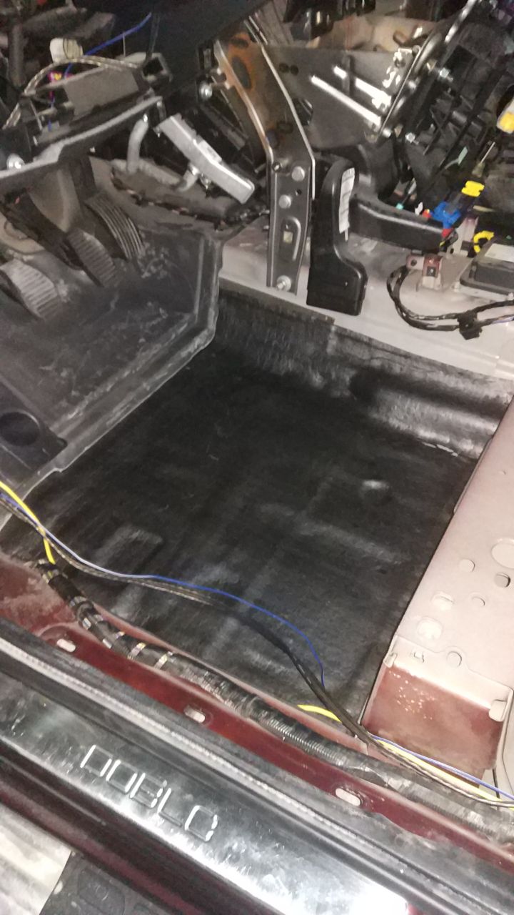

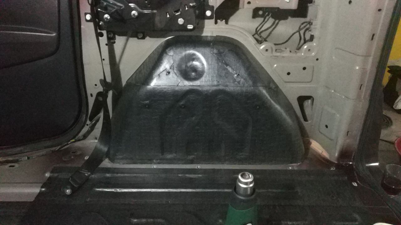

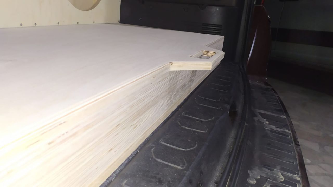

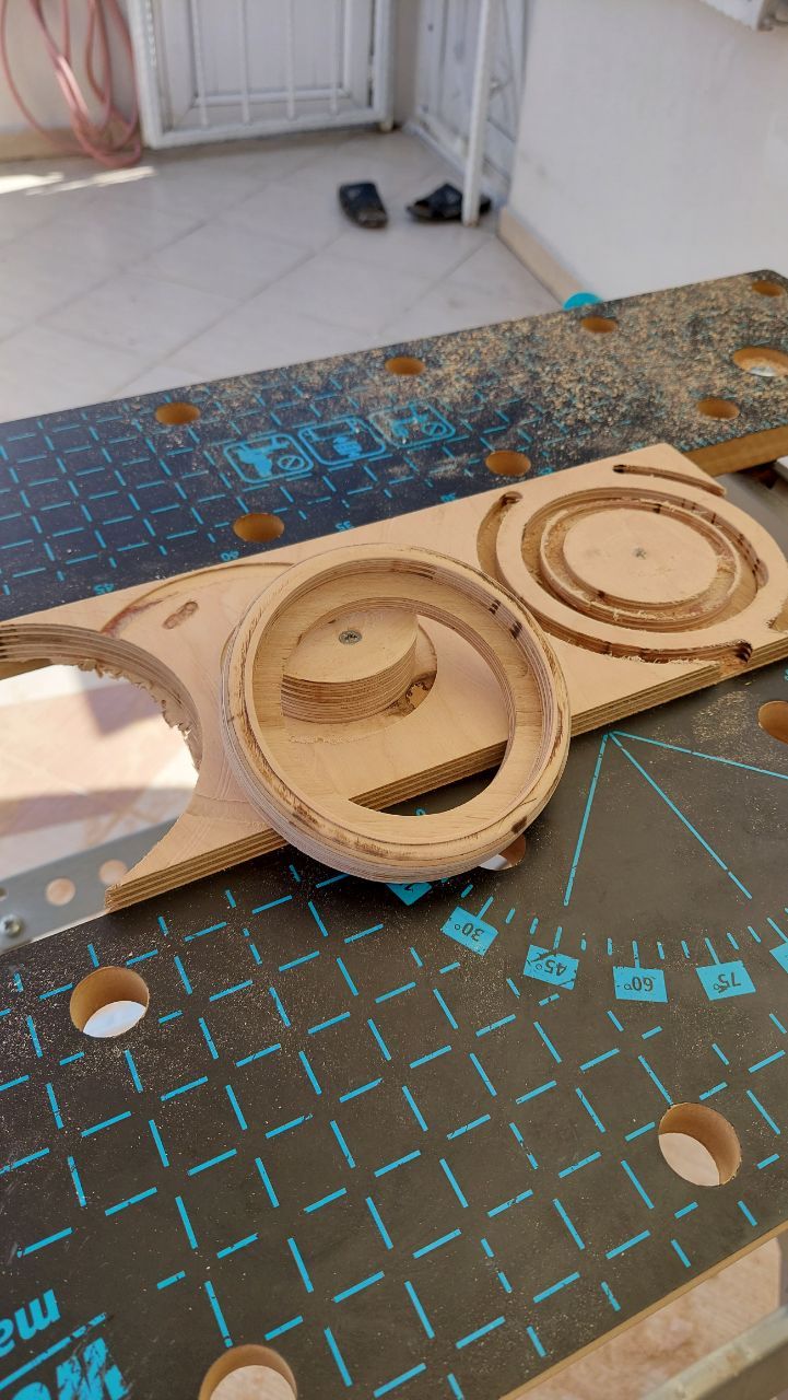

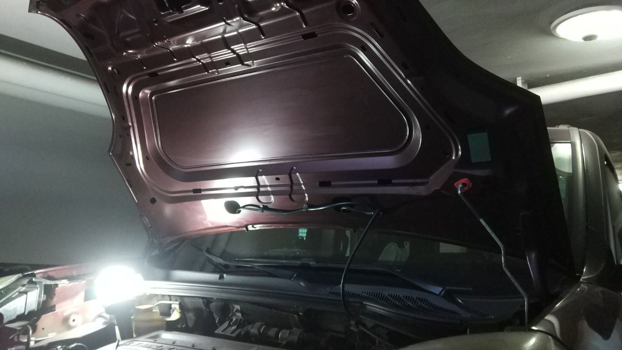

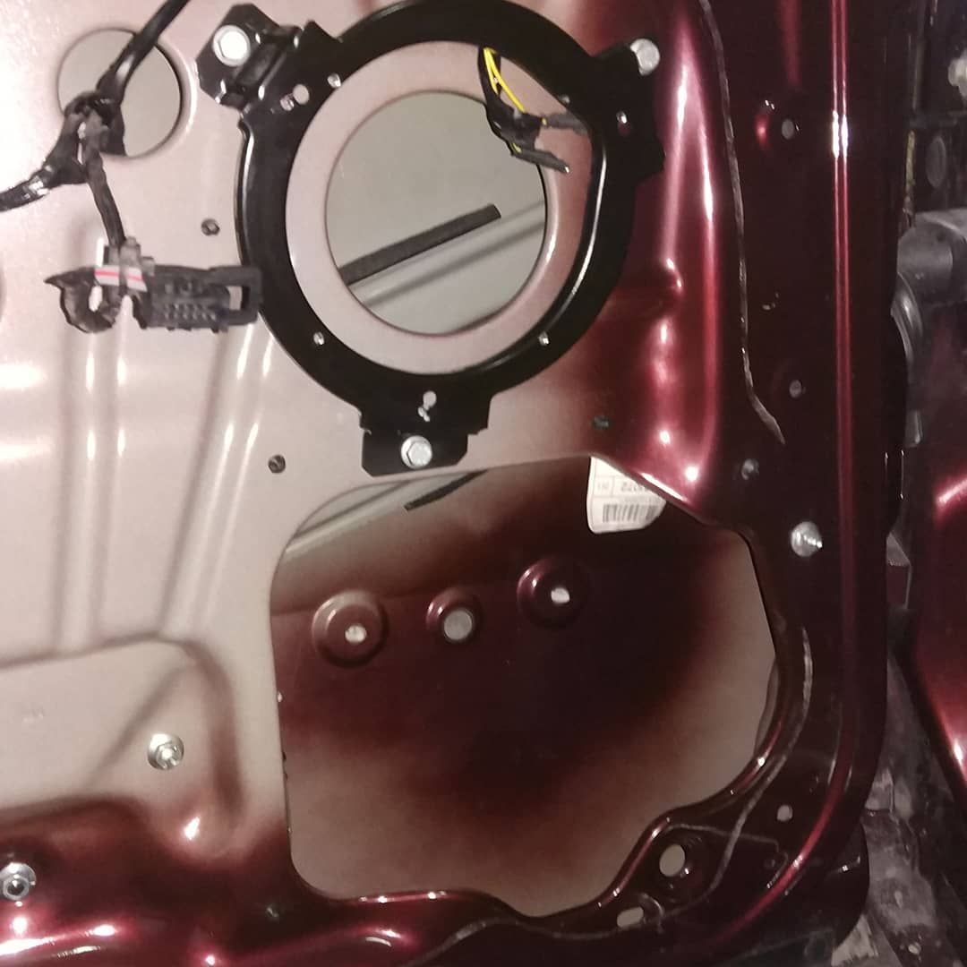

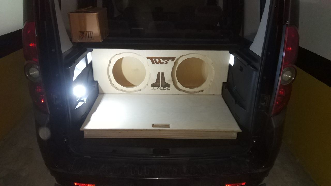

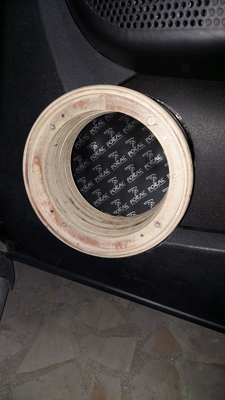

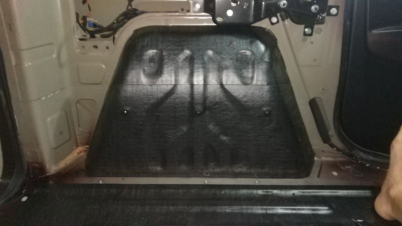

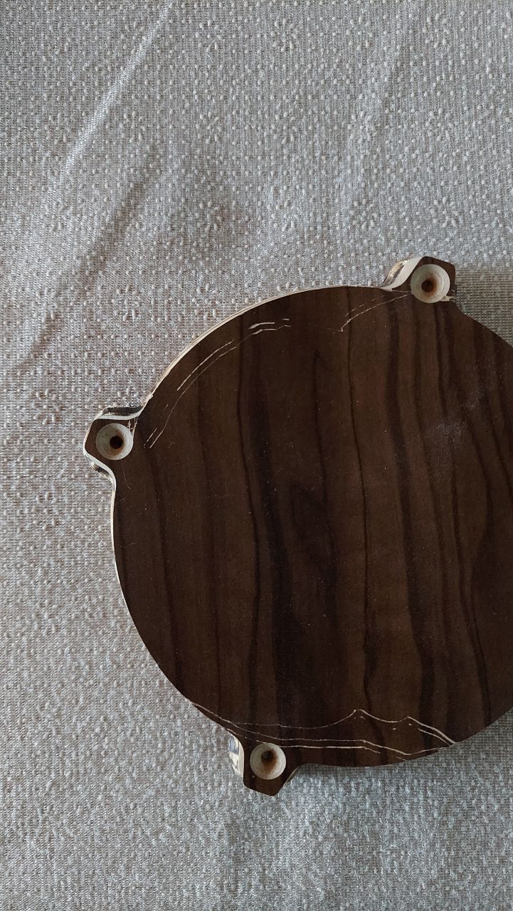

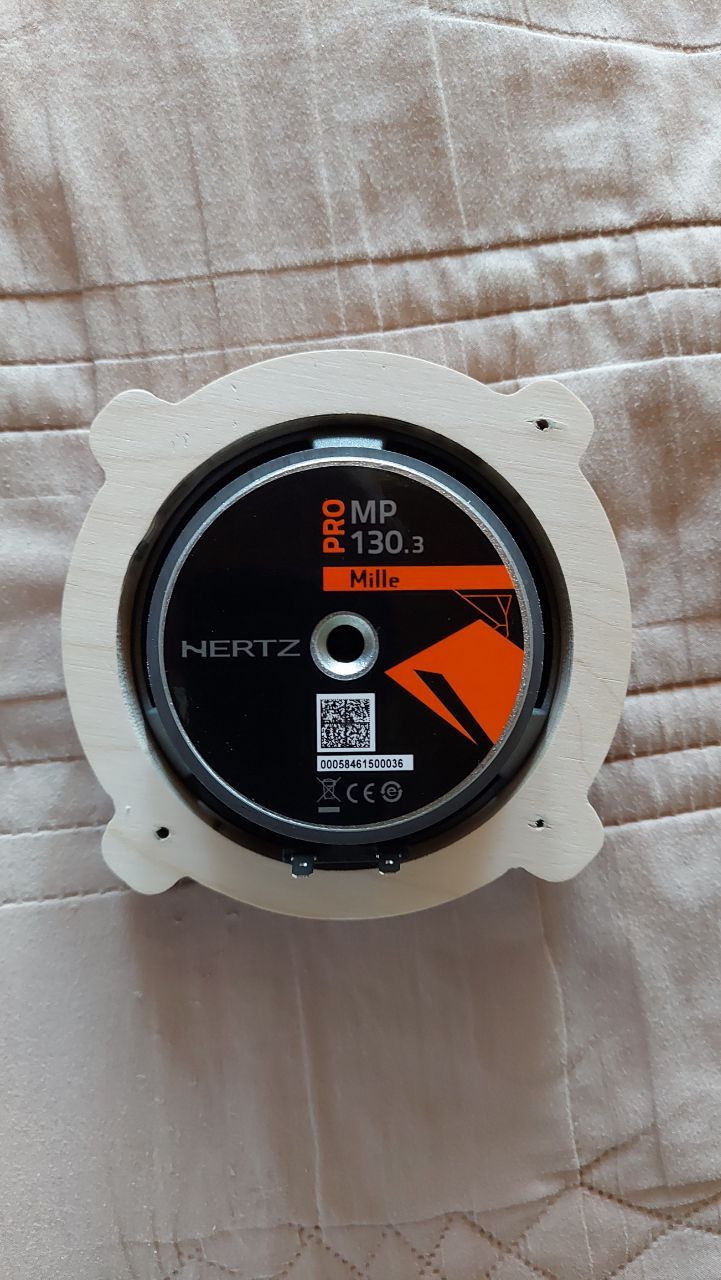

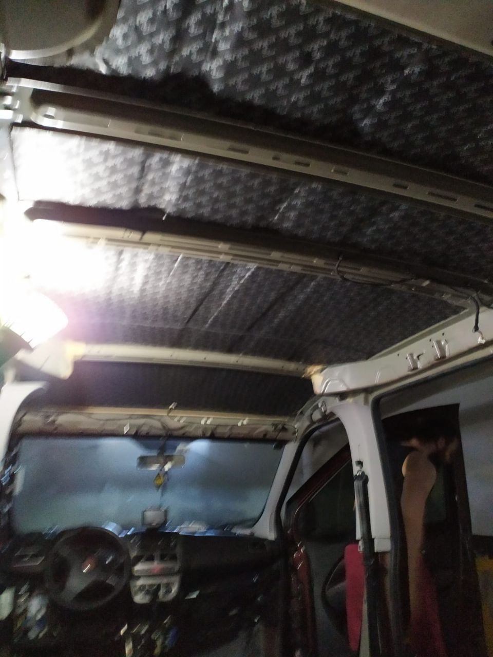

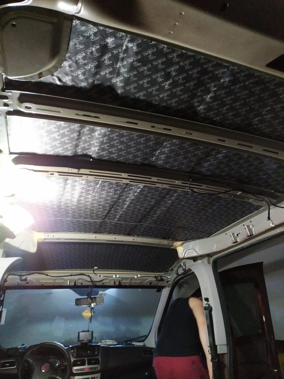

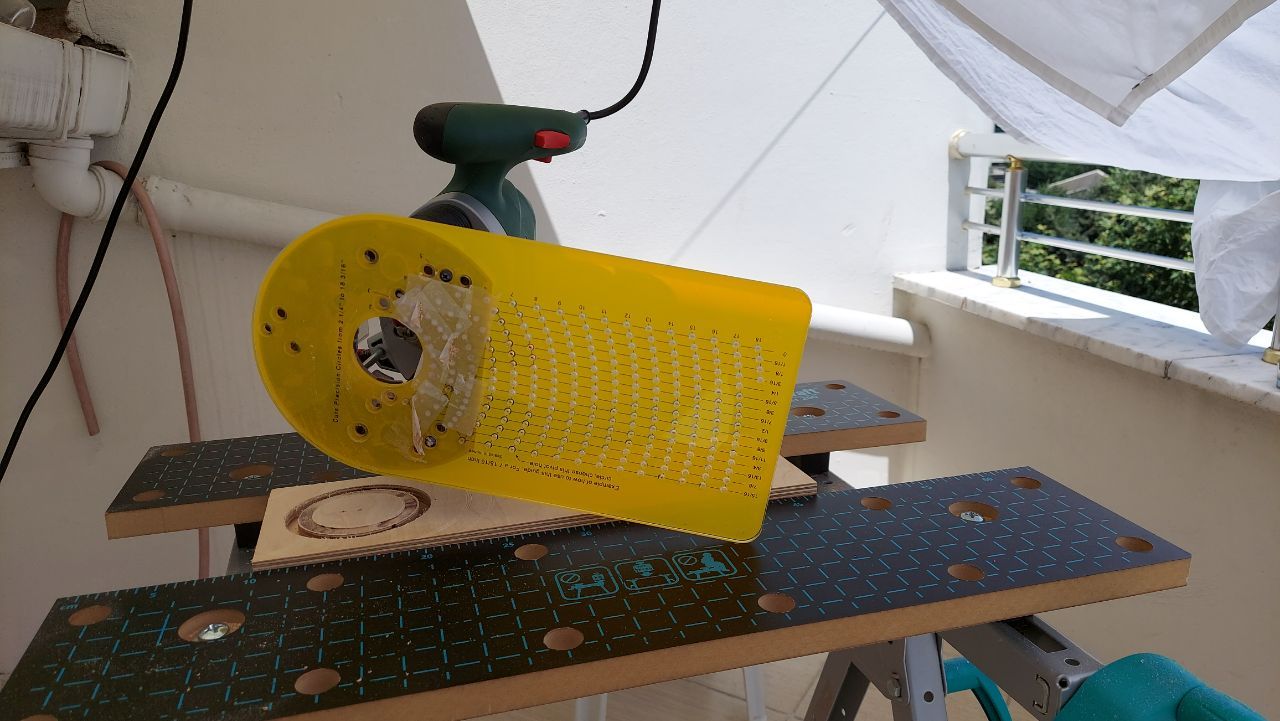

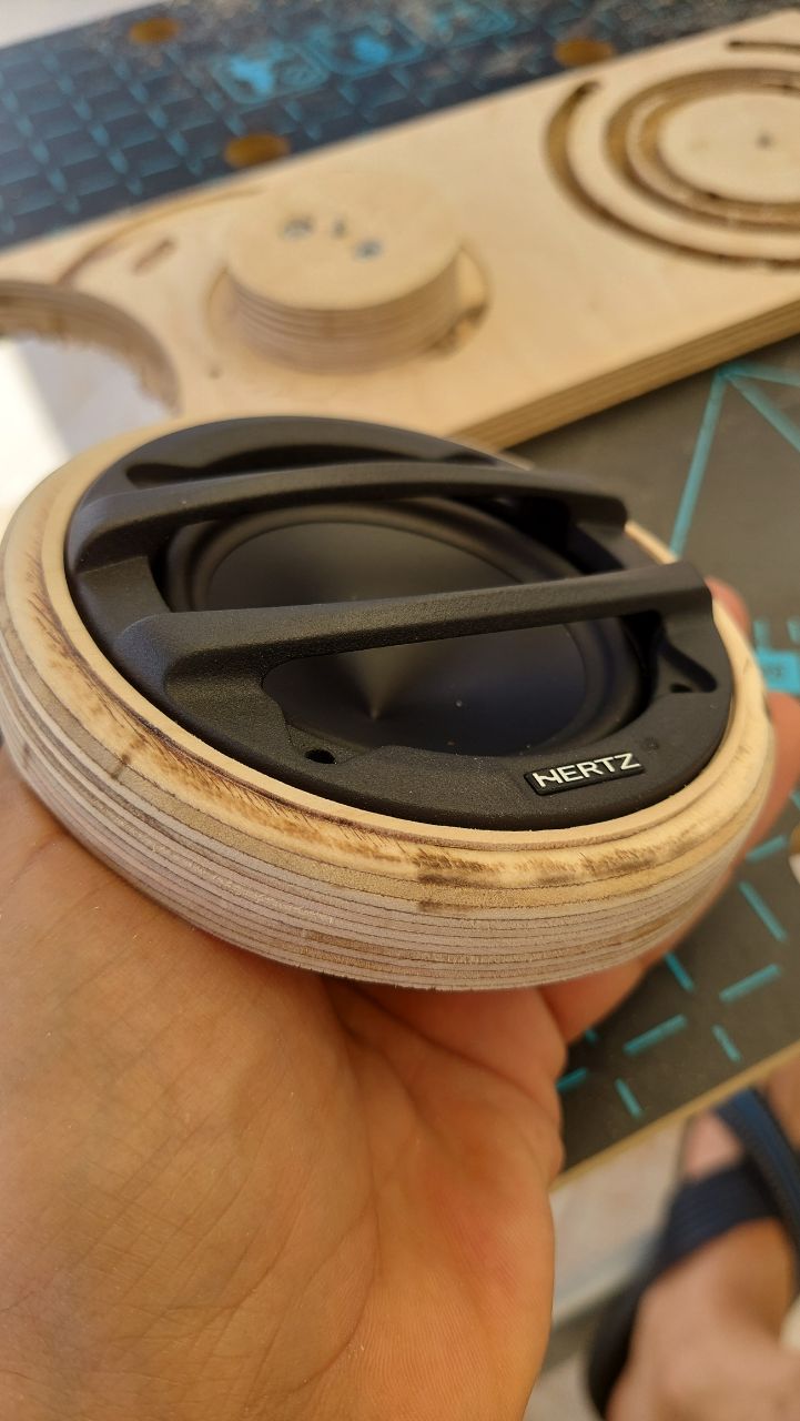

Arkadaşlar selam,
Doblo araçların kronik olarak ses sistemi gerçekten berbat. Bende genellikle aracımı kamp yapmaya giderken kullanıyorum. Ve bağajı ciddi anlamda kullanıyorum. Benim şuan ki aracında her hangi bir ampli bağlı değil. Sadece ses yalıtımı yaptım. Hoparlörleri değiştirdim. Birde bagaja kendinden amplisi olan 20 cm lik bir subwoofer koydum. Ayrıca ses sistemi de aldım bir hayli hatrı sayılır seviyede. Çalışmasını arge sini herşeyini yaptım. Ama zaman ve sağlık sıkıntılı sebebiyle montaj bir türlü nasip olmadı. Neyse uzun lafın kısası ince püf noktaları ile doblo araçtan ampli olmadan tesisat çekmeden güzel ses almak mümkün. İsteyen istediği zaman gelip aracımı dinleyebilir. İstanbuldayım. Kulaklarınıza inanamayacağınızı garanti ederim. Ticari olarak bu işi yapan arkadaşlar aracınızı kasap misali kesip biçebilir. Ben bir hobby tutkunu olarak deneme yanılma yöntemi ve arge çalışmaları ile mükemmeli yakaladım. Tavsiyelerde buluna bilirim.

Devamı

Elinize saglik guzel bir calisma olmus ama malesef turkiye şartlarında bu cihazlae ateş pahası evet cok kaliteli ses veriyor ama normal bir ses sisteminin neredeyse 4 5 katı elinize saglik tekrardan
54d1225
ArhaviLee 08
26 Haziran 2023
17
Barış
Gümrük Müşavirliği
Derin Bordo
İşin acı tarafı almış olduğunuz cihazların fiyatı kadar montaj ücreti talep ediliyor, ve işçilik vasat seviyede aracınızda yangın bile çıkabilir. Bu benimkisi hobby amaçlı arge çalışması oldu. Bir diğer konu doblo aracı yapmak istemiyorlar.
