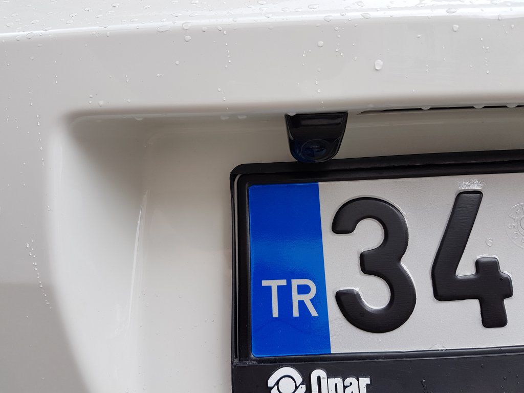

Arkadaşlar merhaba geçen gün navimex 9968 7.1 android multimedia aldım montajını yaptıracaz fakat geri görüş kamerası nereye takmamız lazım önceki aracımız transporter t6 da plakanın üstünde plastik parça vardı tam ortasını delip yapmıştık fakat dobloda öyle bir yer yok park sensörlerin orası çok alçak olur birde kamera çok kaba bir delikten mercek çıkıcak gibi değil diye düşündüm plakalık üstüde tam ortada olmuyor yardımlarınızı bekliyorum bu cumartesi işi bitiricez.

En temiz yer plakanın üzeri aşağı koydugunda yanılma payın yüksek olur

Plakanın orası banada mantıklı geldi tam ortada olsa daha iyi olurdu oda kapı açma butonu var sağolun

Katılıyorum plaka ışığının orası daha manıklı ilk darbeyi her zaman tampon alacağı için sıkıntı yaşarsın bir cisim çarpsa bozulma olayı yüksek olur aydınlatmanın yanında olursa bi nebze daha korunaklı olmuş olur.
Benim kamerayı servis plakaligin üstündeki ışığın soluna taktı.

Ben servislerde satılan dikiz aynalı (orjinal altta ışıkları olan) modeli kullanıyorum parçayı iş için istanbula geldiğimde tekstilkentte ki blackpantherden almıştım kaç sene oldu hala sorunsuzca kullanıyorum bursada ovaakçadaki birmottan arkadaş akşam saatinde takmıştı sağolsun (abi gündüzleri serviste akşam başka yerde çalışıyordu sözleşip takmıştı sağolsun) benimkini hortumların içinden geçirerek bayağı uğraşarak taktı ama ben sağ plakalığa istemiştim (tam ortası olsun diye) o sola takmıştı çokta fark ettimi etmedimi bilemem ama en fazla 5-10 cm fark eder diye düşünüyorum ürün güzel kamera pozisyonu güzel ayrıca kamera için tampon deldirenleride anlamıyorum hiç estetik durmuyor

Abim yukarıda yazdım tahminimce en fazla 5-10 cm fark eder belli bir süre sonra alışıp pozisyonunu da unutup aracını park ediyorsun bile o yüzden fazla takılmadım ama ben olsam taktırırken sağ diye diretirim ben hatır minnet iş yaptırdığım birde abi çok uğraştığı için çokta bişey diyememiştim o zaman

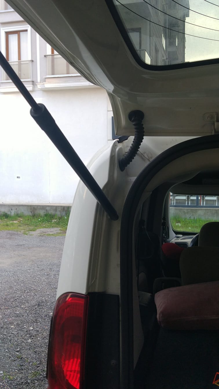

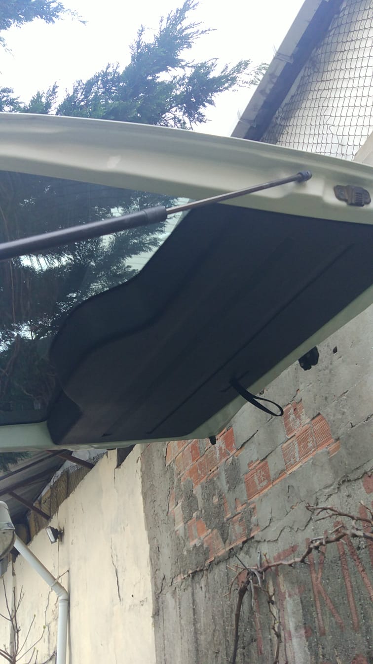

Plakalık noktasına kabloyu taşımak biraz zahmetli baştan söyleyeyim. Biz baya uğraştık. Kabloyu sol arka stop lambasının olduğu noktaya getirmek gerekiyor. Sonra bagaj kapağına gelen kabloların geçtiği hortumun içinden geçirmek gerekiyor. Biz hortumun bir kısmını kesmek zorunda kaldık. Kamera soketi kalın olduğu için çok zor oluyor kabloyu keserek geçirmediğiz için pişman olduk . Ayrıca hortumun içinden geçen diğer kablolara zarar vermemek gerekiyor. Daha sonra arka bagaj kapağının iç kısmındaki plastik kaplamayı sökmek gerekiyor. Parçanın pimlerini trim sökme plastiği ile sökebilirsin. İllaki bir kaç tane pim kırılıyor. Plaka lambalarından birini söktük. Bagajın iç kısmında kilit mekanızma kablolarının geçtiği noktadaki bandı delerek kabloyu geçirdik. Sonra biraz daha ileri gidip plaka lambasının içine kamerayı yerleştirdik. 😀
