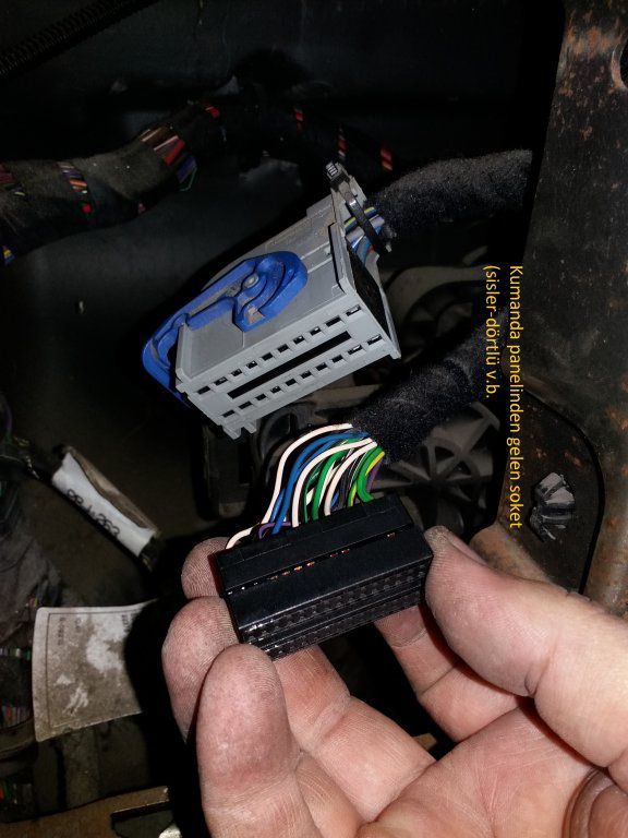

    Yeni doblo cu olarak aranızda yeniyim. İkinci el olarak aldığım aracıma ön sis farı takmak için orijinal sis farı tesisatlı olarak aldım ve hafta sonu köye giderek montaja başladım. Araçta ön sis farı için orijinal tesisatın iç sigorta kutusuna kadar çekili olduğunu fark ettim. (Tahminimce bütün d3 kasalarda çekilidir) Fakat tesisat sadece ön sağ sis lambası için vardı bende o kablodan paralel alarak sol sise de çektim. Şimdi gelelim asıl soruna o da içerideki orijinal düğme ile iç sigorta kutusu arsındaki tesisat yok resimdeki sokette buton ucunu bilen var mı? Eğer varsa işim çok kolaylaşacak tek bir kablo ile orijinal tesisatlı sislerim olacak. Eğer bilen çıkmaz ise de ben yine orijinal butonu kullanıp sislerimi kullanacağım fakat bu zaman alacak malum garajım yok dışarıda bu işler zor oluyor gelen giden hiç bitmiyor köye gidince garajda işlerimi hallediyorum. 20180508_130003-1.jpg 20180508_130113-1.jpg

    usta ön sis ve arka sisler sis buton düğmesinin aynı sinyalinden body beyne sinyal gidiyor. orjinal olarak ön sisleri yakmak istiyorsanız yapmanız gereken 4lü düğmeyi ön sisli ile değiştirmek veya modifiye etmek . ve body beyinden ön sis aktivasyonu yapmak. 4lü düğmeyi değiştirip aktvasyon iş yapmaz iseniz sisleriniz yanmaz.

    yani sizin tesisat ile kablo ile işiniz yok. body beyin ön sis yak sinyalini arka sis butonu hattı ile aynı kablodan farklı sinyaller ile alıyor. tüm alt yapı hazır

    ekrem usta teşekkürler dörtlü düğmeyi de sis li olanla değiştirdim. Fakat ön sis düğmesi soketin 9 no lu pinine bağlı ve bu soketin kablosu boşta ölçü aleti ile kontrol ettiğimde ön sis ve arka sis çıkışları ayrı gözüküyor dediğiniz gibiyse benim tek yapmam gereken servise gidip sisleri aktif ettirmek mi?

    dobloluenişte ; Buton ve soket arasında kablo bağlantısı yok

    aktivasyon için servise gitmene gerek yokk internetten multiecuscan proğramını indir
    interntten veya istanbulda isen perpadan usb elm 327 al araçtaki bütün bölümlere bağlan mator abs airbag body computeer elm 327 modifiy etmen gerekeek alırsan yardımcı oluruz

    evet tek yapılması gereken ön sis aktivasyonu. buton ve body beyin arası tesisatı tam eksiksiz. çüünki dediğim gibi arka sis ve ön sis tek kablo üzerinden sinyal gönderiyor. hangi ildesiniz?
