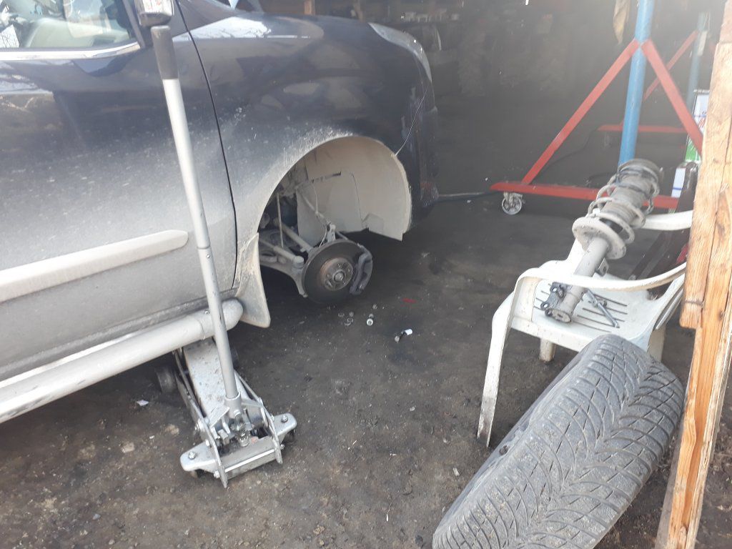

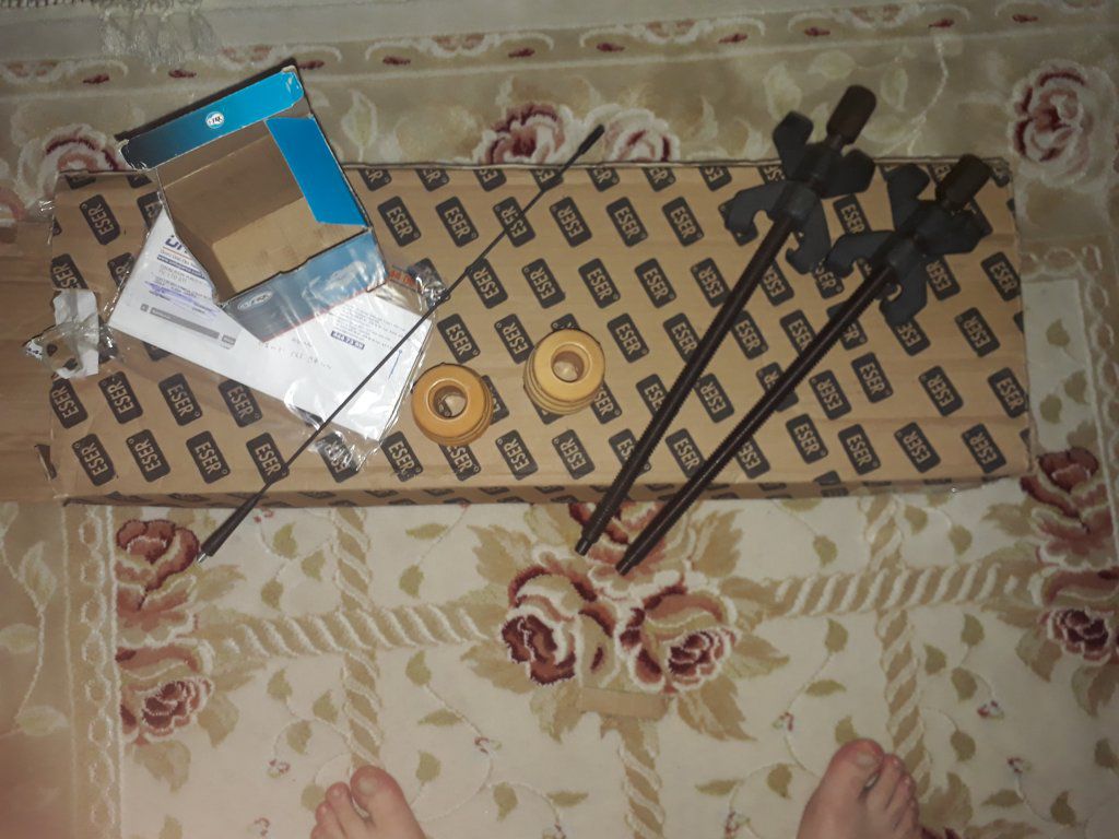

Ilk resimde gorunun sarı takozlar ara yatak takozu olarak gecer armut takozda derler
Uğur bey merhaba
Öncelikle paylaştığınız bilgiler için teşekkür ederim.Benim aracında sol ön tabla, z rotlar ve amartsor rulman ve takozu değişti. Sesi önceden daha sık duyuyordum fakat şimdi daha az duyuyorum.Bu ses konusuna karşı hassas biriyim.Sesi tamamen kesmek istiyorum.sorum şu olacak; sizin degistirdiginiz bu parçalar, lastiği söktüğümde rahatlıkla gorebilecegim bu durumda mı ve oluşan boşluğu kontrol ettiğimde ben de anlayabilir miyim. Mekanik olarak anlayabilecek bilgim var.Cevap yazarsanız sevinirim.
