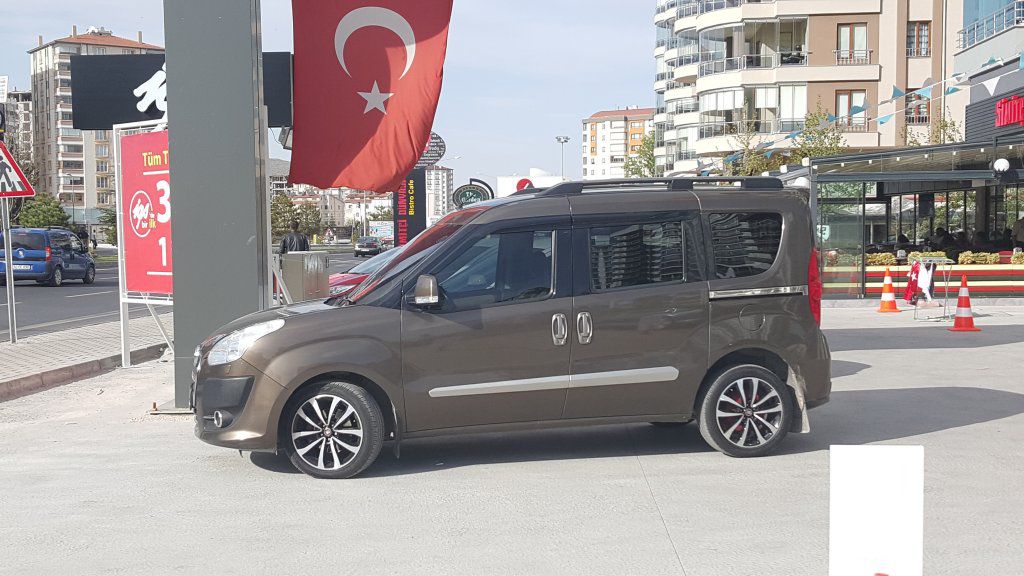

225 45 17 . Jantim Orjinal Egeadan Cikma . Yol tutusu harika oldu tek eksigi birazcik arabayi yere basmak kaldi . memnunum .

Sizin araçta sorun yoksa neden basıyorsunuz, tam anlamadım. Jantları satıyordunuz, baska model bulabildiniz mi?
Smpo
25 Eylül 2014
494
29
Hakan
Niğde
Türk Kahvesi
@anka2556
Model Kafamda Var Fakat Istedigim Fiyati Veren Olmadi . Bende Satmaktan Fazgectim . Orjinali Cok Yuksek Lastikle camurluk arasi 6 7 parmak o yuzden araba cok yatiyor virajlarda . jantla alakali bir durum yok . savurma ve yol tutusundan dolayi basmak lazim .
