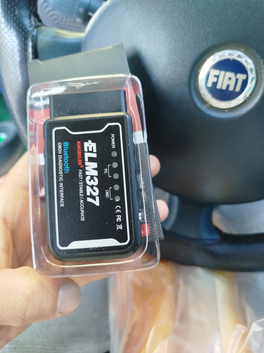

Arkadaşlar merhabalar. Kafayı yemiş vaziyetteyim. Telefonda belki 20-25 uygulama kurulu. Obd takıyorum, ışıkları yanıyor fakat ecuya baglanamıyor ve veri okuyamıyorum. Yardımınıza ihtiyacım var.. Bilgisi ve Tavsiyesi olan var mıdır? Türkçe yabancı araştırmaktan helak oldum valla. Ne doğru düzgün bilgi var ne de çok gariptir ki; kullanan..
Benim aldığım ürün bu ;
Link atamiyomusum, özür dilerim. Açıklaması şu şekilde;
327 OBD2 Mini Bluetoothlu V2.1 Arıza Tespit Cihazı
Çoğu standart OBD-II protokolünü destekler. Şu mavi olan..

v1.5 sürümü bağlanıyor. İade edebilirseniz iade edin. maviler kötü. siyah olanlar ve içinde gerçekten pic entegresi olanları seçin.
bende bu urunden aldim v1.5 baglaniyor. v2.1 ler baglanmiyor

Evet arkadaşlar. Google store'da denemediğim uygulama kalmadı. Aldığım ürünü adaptör testi yapınca v2.1 desteği görünüyor v1.4 var ve v1.4b var. Ama v1.5 yok
Ve doğal olarak ta klon. Ama olmuyor, olduramadim. V1.5dan alıp denediğimde tekrar konuyu uplar veya yenisini açarım. Çünkü gerçekten Türkçe İngilizce aramaktan yorulmuştum. Tek bir bilgi dahi yok bu konuda. En azından çözüme kavuşur. Ve umarım dediğin gibi v.1.5 işi cozer kral 🙂 teşekkür ederim iyi günler herkese
