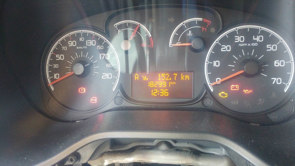

Herkese Selamlar
Doblo 1.3 D3 yeni Kasa aracın Dış hava derecesi gösterge panelinde görünmüyor Sağ aynada derece algılama yeri var. Elektrikçi arkadaş Ayna değişirse Gösterge çalışır dedi
Boşuna ayna siparişi vermemek için söylenen dogrumudur yada sigorta ve/veya beyinden kapatılmış olabilirmi?
Yoksa 2010 1.3 D3 Yeni Kasa doblolarda
Dış hava gosterge paneli normald çalışmıyormu
Bu konuda yardimlariniz rica olunur

yolcu tarafı ayna altında sensörünüz var ise. kapı soketi ile ayna arasında sıcaklık sensörünün tesisatı eksik. göstergeye gelince body beyinden dış ısı sıcaklık aktif ediliyor daha önce 15-20 arası dobloda açtım.

@Ekrem
Cevap için Teşekkür Ederim
Formdan daha önce okumuştum beyinden aktif ediliyor diye Ancak bilgisayar bağlantısında çözemediler
daha önceki tecrübelerinizle obd ile beyinden dış ısı sıcaklık aktif edebilirmiyim? Siz daha önce nasıl yaptınız
yardmlarınız için şimdiden teşekkürler
Nasıl aktif ediliyor Daha önce bilgisayar bağlantısında sanıyorum program desteklemediği için aktif edilemedi
Yolcu tarafı altında sensör var
obd cihazları ile beyinden aktif edilebiliyormu ve Hangi programla yapılabilir Yol gösterirseniz sevinirim
Yardımlarınız için teşekkür ederim

genelde kapı yolcu kapı birleşim soketine kadar tesisatları çıkıyor ama kapı içi aynaya kadar tesisat çıkmıyor. yani ayna altında sensörünüz var ise kapı döşemesi sökülüp eksik tesisat tamamlanmalı. ayna altında sensör yok ise en kolay sol kapı içine menteşe boşluğuna sensör çekiyoruz. ve tabi yazılım ile body den aktif edilmesi gerkeiyor
