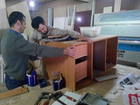

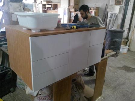

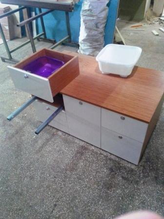

Günü birlik geziler ve kamp için ihtiyaçlarımı karşılayacak bir dolap ve yatak yaptım. kışa denk gelmesi kötü oldu artık bahara keyfini çıkarcam:) Asıl orjinal hali avrupada bu şekilde fiyatı 3000euro kadar.

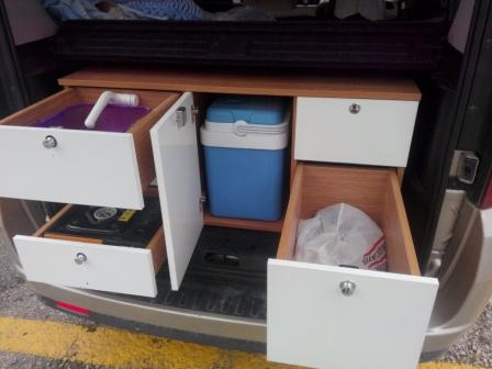

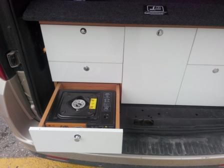

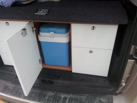

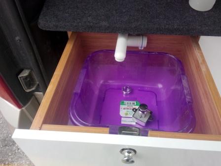

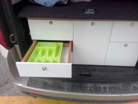

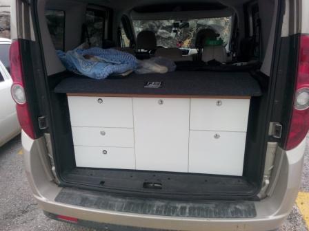

Şu An bitmiş hali sol üst lavabo elektrikli muslukla dolabın arka tarfından su çekiyor. orta çekmece kaşık ve çatal vb araçlar için alt çekmece ocak orta göz buzdolabı sağ üst ve alt çekmeceler mutfak malzeme ve kiler dolabı olarak kullanılacak

Bundan sonraki aşama çamlara perde yaptırmayı ve arka bagaj kapağına çadır yaptırcam arka bagaj bölümü için aydınlatma yetersiz kalıyor led şerit çektircem.

sadece ray ve kuluplara 300 tl verdim elektirkli musluk dolap su motoru için 300 tl mobilya malzemesi ve işçilik 1000tl toplam 1600tl

yatak için sitelerden süngerciden 7 cm kalınlığında sünger alındı ve kumaş diktirildi dikim işi eleri dert görmesin annem halleti sünger 1 tabakası 60 tl ye aldım.

yükleme ve bindirme için 2 kişi şart taşırken çekmeceleri çıkartıp taşıyorum bunun için 4 tekerlekli bir taşıma aparatıda yapmayı düşünmüyor değilim zira taşırken zor oluyor sürekli arabada taşımıyorum. ağırlık 80-100kg civarı tahmin ediyorum.

Ağır olmasının en büyük sebebi imalat aşamasında 18mm suntalam kullanıldı bundan sonra arkadaşlardan yaptıracak olursa kontraplak kullanmalarını tavsiye ederim.
