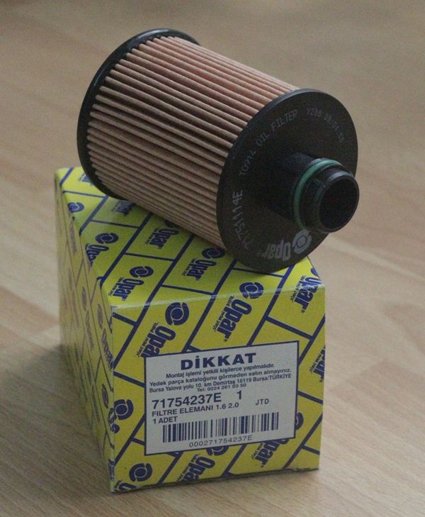

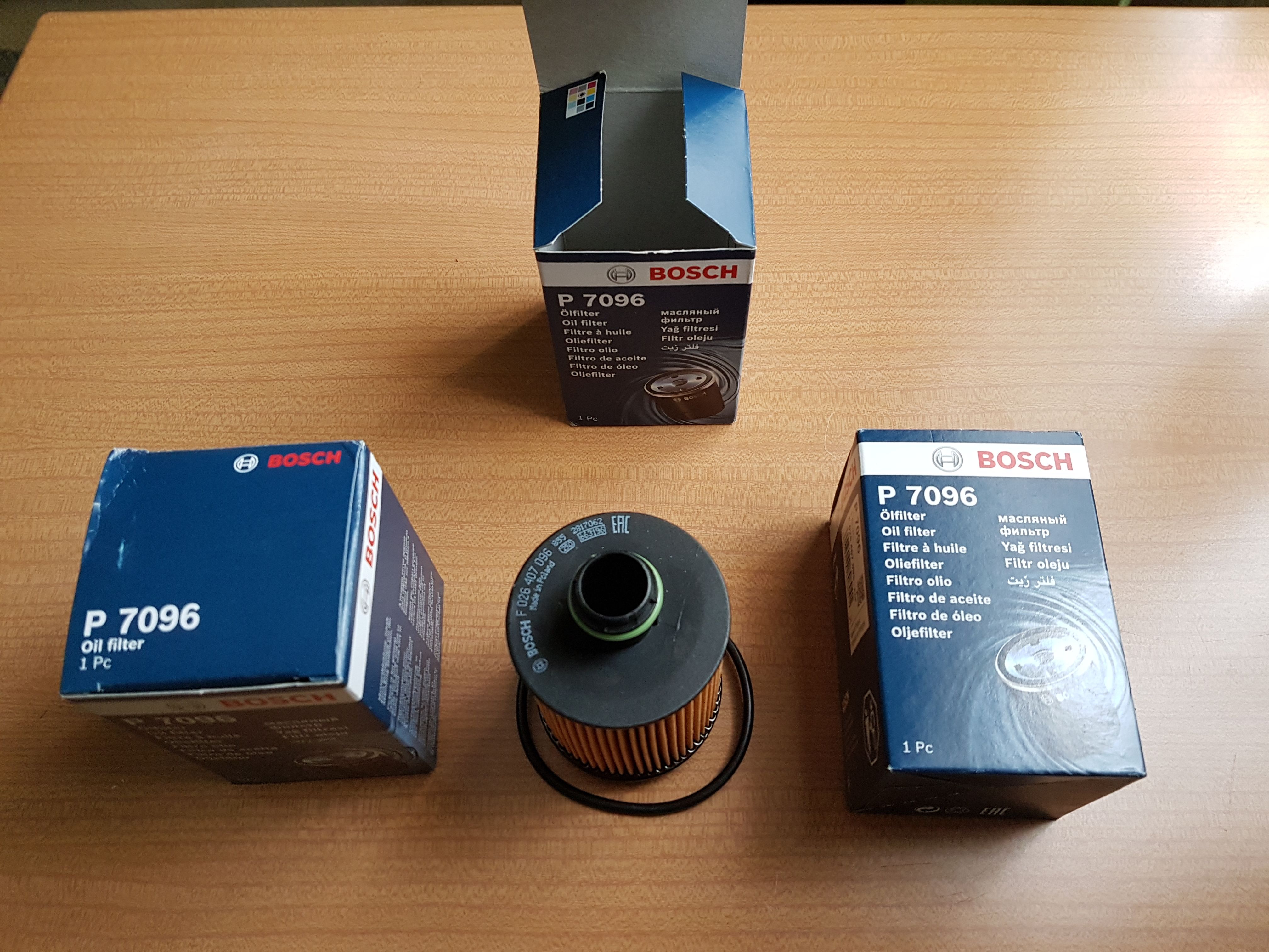

Selam konu açılmışken bende bir şey sormak istedim 2014 model 1.6 mj 105bg doblo ait yağ filitresi numarasını bilen varmı ?
bir önceki 71754237E verdiler taktık ,
şimdi gene aldım şimdi verilen 71751114E ikisi de olur deniliyor ikiside internette olur diye satılıyor. Bu arıza bende bir kere geldi .
@mhmt-
@doblo3
Eğer filtrenin altı üstü kulladığınızla aynıysa öneririm. Yedek parçada Avrupa üretimli ürünlerden şaşmayın derim.
