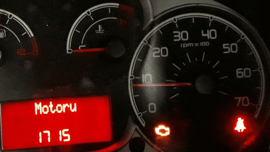

2013 doblo 1.6 105 bg.multijet Arkadaşlar 1 gün önce uzun yoldan geldim.bugün sabah aracı çalıştırdım.
Vanaya benzeyen işaret yanmaya başladı. Aracı çalıştırdıktan sonra sönmüyor.
Sürekli yanıyor.
Yakıtı hep aynı yerden alıyorum.
1 ay öncede 60000 bin bakımını yaptırmıştım serviste.
Bu şekilde 100 km yol yaptım.performans düşüklüğü yoktu.normal gidip geldim.arıza lambası yanmaya devam ediyor.

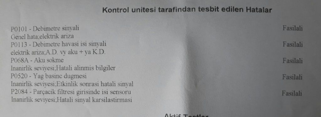

Arkadaşlar aracı bakım yaptırdığım yere götürdüm.
Biĺgisayara bağladılar alarmın anlık gelip gittigini ve ekranda kaldığını söylediler
Resetle diler.
Bir daha yandığında en kısa zamanda gelmemi söylediler
Sebebi Başka alarmların anlık gelip gitmesinden hangi alarm oldugunu bulamadılar.
Resetten şimdi araç normal.
