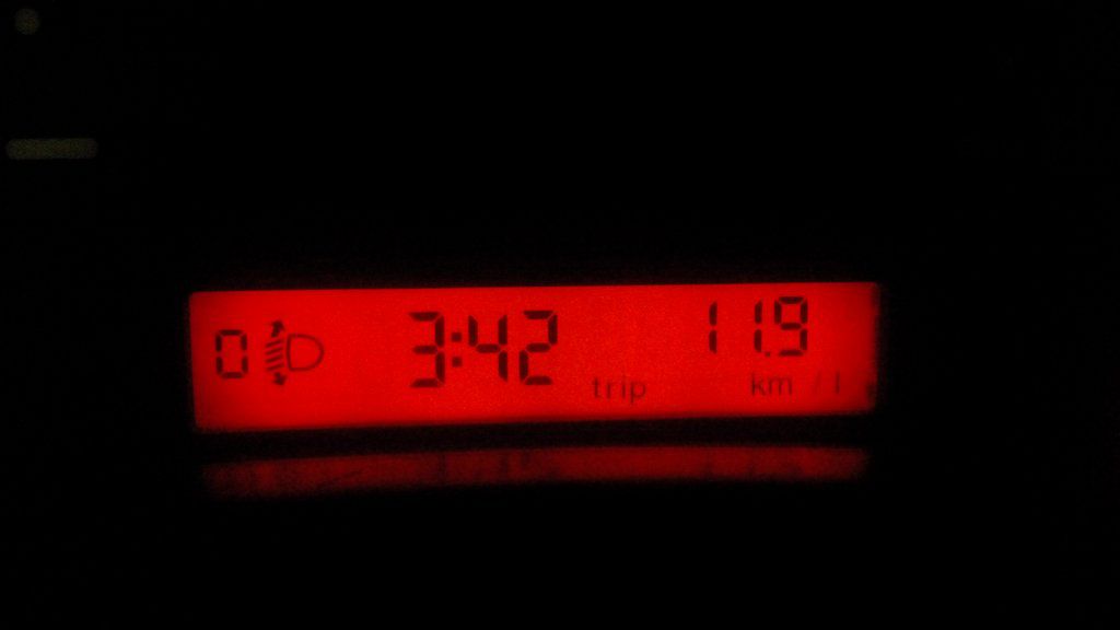

Arkadaşlar ortalama tüketim 11 ila 13 km/lt enjektörler yeni sıfır takıldı. Bakım yeni çıldıracağım 2003 1.9 jtd vip

Km/lt değil lt/100 brimini seçin menüden. Km/lt olursa 1 lt ile kaç km gideceğini gösterir yani sizin söylediğinize göre 1 lt ile 12 km gidecek demektir. Bu da 100 km de 8.3 lt yakıyot demektir ki şehir içi (İstanbul) ise normal sayılır.

@ahms
D1 lerde lt kullanımı değil 1 litre ile kaç km gidildiği yazar. bu değerler şehir içi için normal.

Eyvallah arkadaşlar. Bende kafayı yiyordum bu araç neden bu kadar çok yakıyor diye
