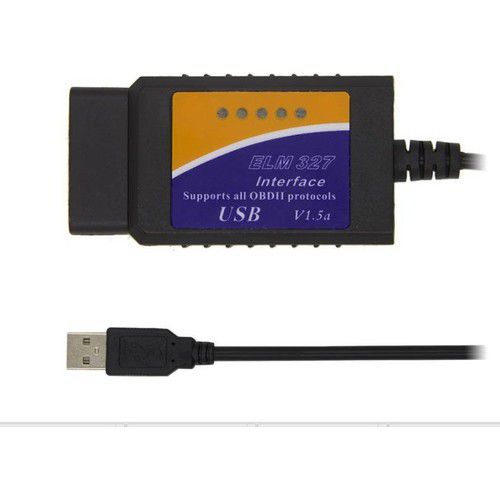

9702151684146.jpg bendeki elm bu. sorun çıkartmadı.

multiecuscanın arama kısmında gözüküyosa okuması lazım. elm 327 bluetooth+ gibi..

yalnız usb elm 327 1,5 kulanıyorum

ilk aldıgım blututlo idi o bağlanmadı ama usb de her yere bağlana biliyorum

Ben telefonda bluetothlu elmyle bağlanırken zorlanıyordum. Kontak kapalıyken elmyi takıp sonra kontağı çevirip bağlanmaya çalışıyorum. Tam o anda cihaz bluetoth eşleşme yaparsa sıkıntısız bağlanıyor. Bağlanmazsa birkaç denemede ille bağlanıyor.

bendeki bluetothlu da aynı sıkıntı var beyaz olan o yüzden usb olanı aldım çok güzel tafsiye ederim 37 tl perpadan aldım
