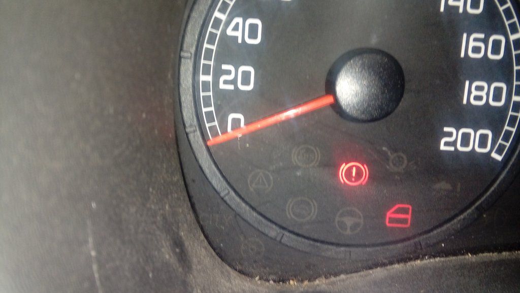

Arkadaşlar aracım 2005 model göstergede asr esp sembolleri var aracımda bu özelliklerin olduğunu nasıl anlayabilirim veya gösterge değişmiş olabilirmi

Göstergeler tüm modelde aynı üretiliyor. Kasa veya paket farkına göre değişmez.. maliyet politikası gereği aynı gösterge farklı paketlerde ki aynı kasa araçlara monte edilir. Lakin bu o özelliğin sizin aracınızda olacağı anlamına gelmiyor. Kendi aracınızda ki özellikleri ilgili katalogu, katalog yok ise yetkili servisten tespit vasıtası ile öğrenebilirsiniz.

Gardaşım servise falan sormana gerek falan yok
Aracında Asr ve esp yok asr olsa tuşu olur devre dışı bırakmak için asr patinaja düştüğünde frenleme yaparak yol tutuşunu sağlamak içindir hatta o kadar fren yaparki araç istop edebilir esp ise ABS ile çalışan sistem tuşu yoktur virajlarda savrulma önlemek için falan

Aracında ESP olup olmadığını bilemediğimiz için yalan bilgi vermemek adına yazdım onu.. ESP veya asr göstergede var diye araçta olacak diye bir şey yoktur. Arkadaşımızın aracının hangi model hangi paket olduğu konusunda bilgimiz olmadığı için kesin konuşmadım. Bu arada ESP ABS ile çalışan bir sistem değildir. Tamamen ABS yani fren sisteminden bağımsız aracın savrulmasini engelleyen bir sistemdir. Araçta ESP yoksa abs kendi başına çalışır eğer ESP varsa onun emri altında çalışır. Yani ESP illa her absli araçta olmaz.. ayrıca ESP tuşu kimi araçlarda kapatmak için bulunur. Doblo dışında kullandığınız araçlar varsa görmüş olmanız lazım..
