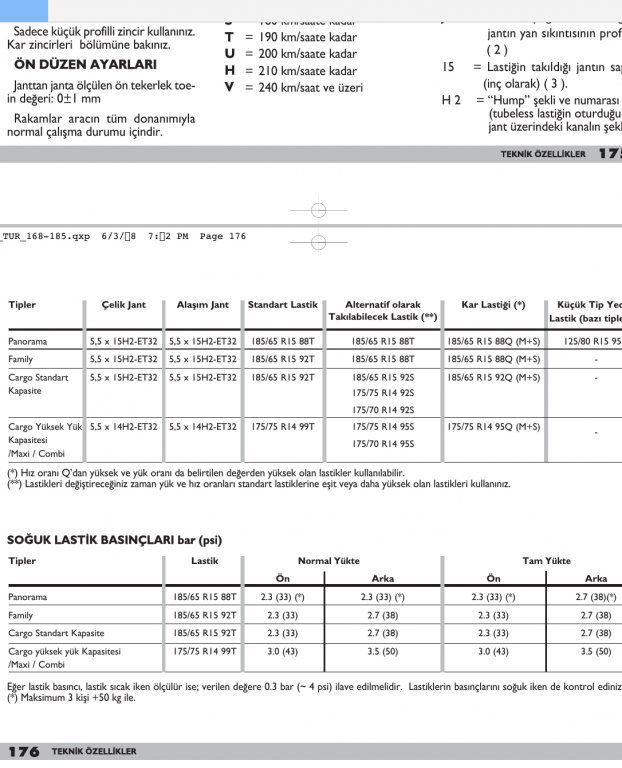

Arkadaşlar merhaba
D2 aracı olup kapısında lastik basınçları yazan etiketin fotoğrafını çekip paylaşabilecek varmıştır?
Benim kapıdaki sökülmüş.

hsyn_mnts
4 Ağustos 2015
40
Hüseyin
ELEKTRONİK TEKNİSYEN
GRİ
Merhaba
Kullanım klavuzu aşağıdaki gibi ancak benim aracın ruhsatındaki model burada yok ama kullanım klavuzu doğru yani benim araca göre, sadece hava basınç listesinde benim araç modeli yok .
Ruhsatta doblo Classic combi safline 1.3m.jet yazıyor ben şimdi neye göre hava basmam lazım ?
Lastikten dolayı sürüş konforum aşırı düşüyor özellikle yüksek hızlarda araba savruluyor gibi oluyor bilen arkadaşlar yardımcı olabilecek yok mu?
Lastik ebadım 185 65 15 92t yük taşımıyorum
