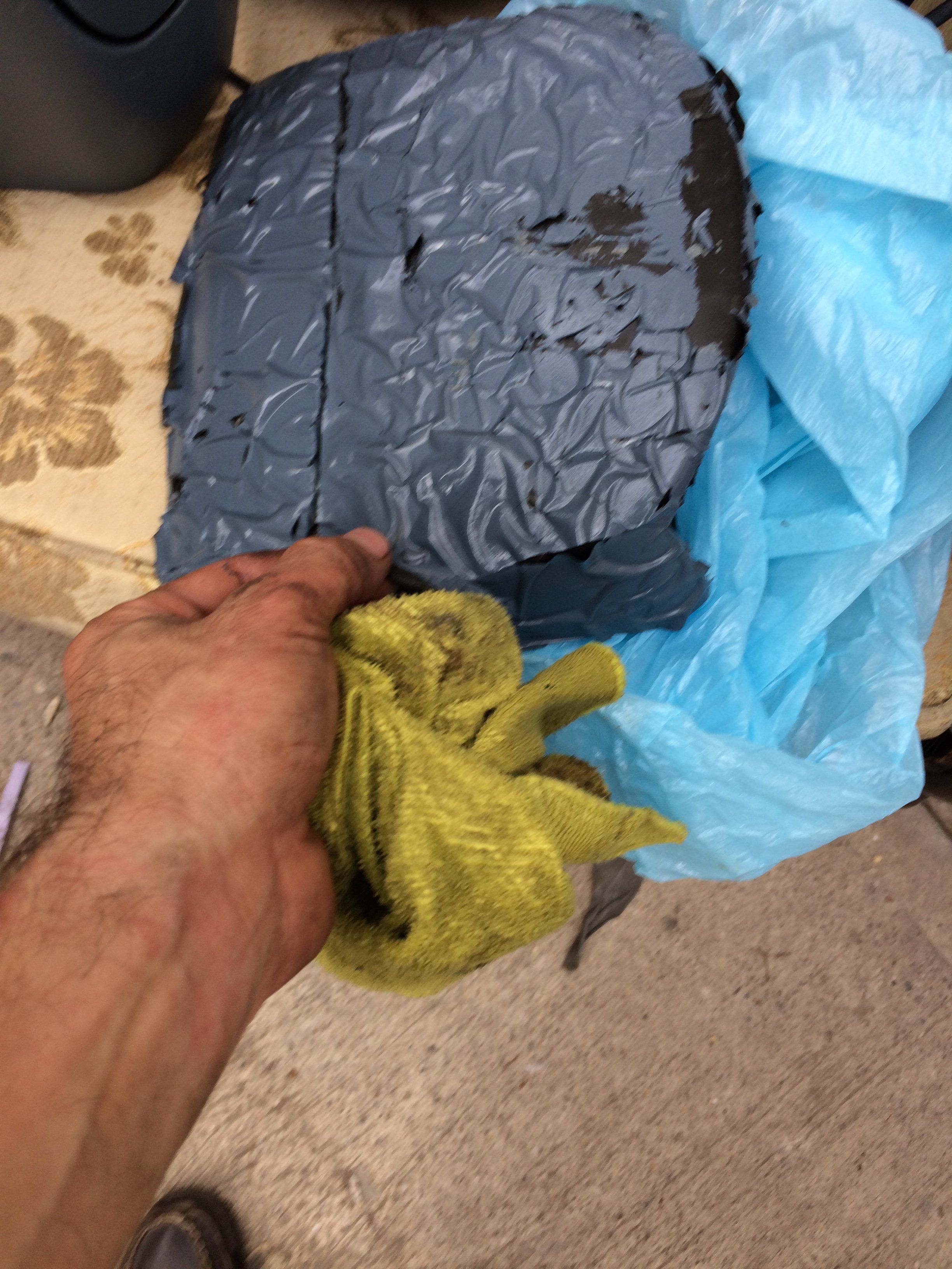

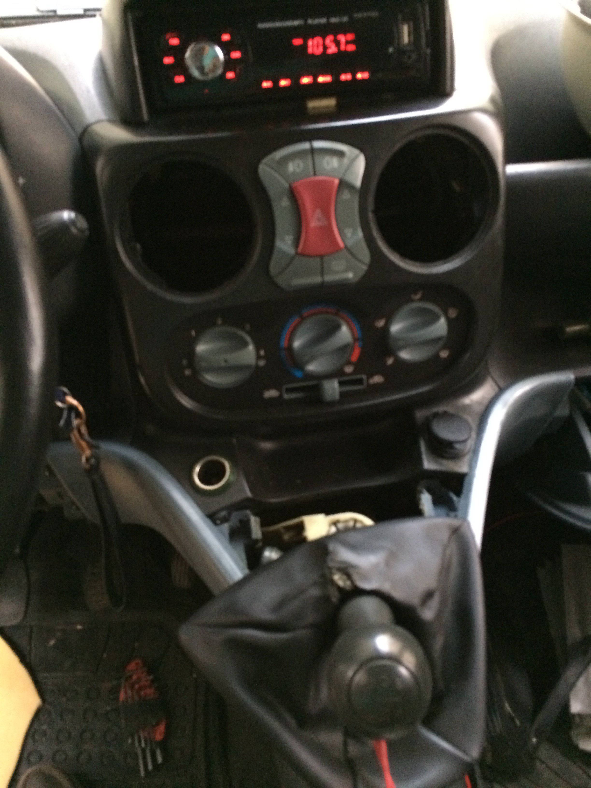

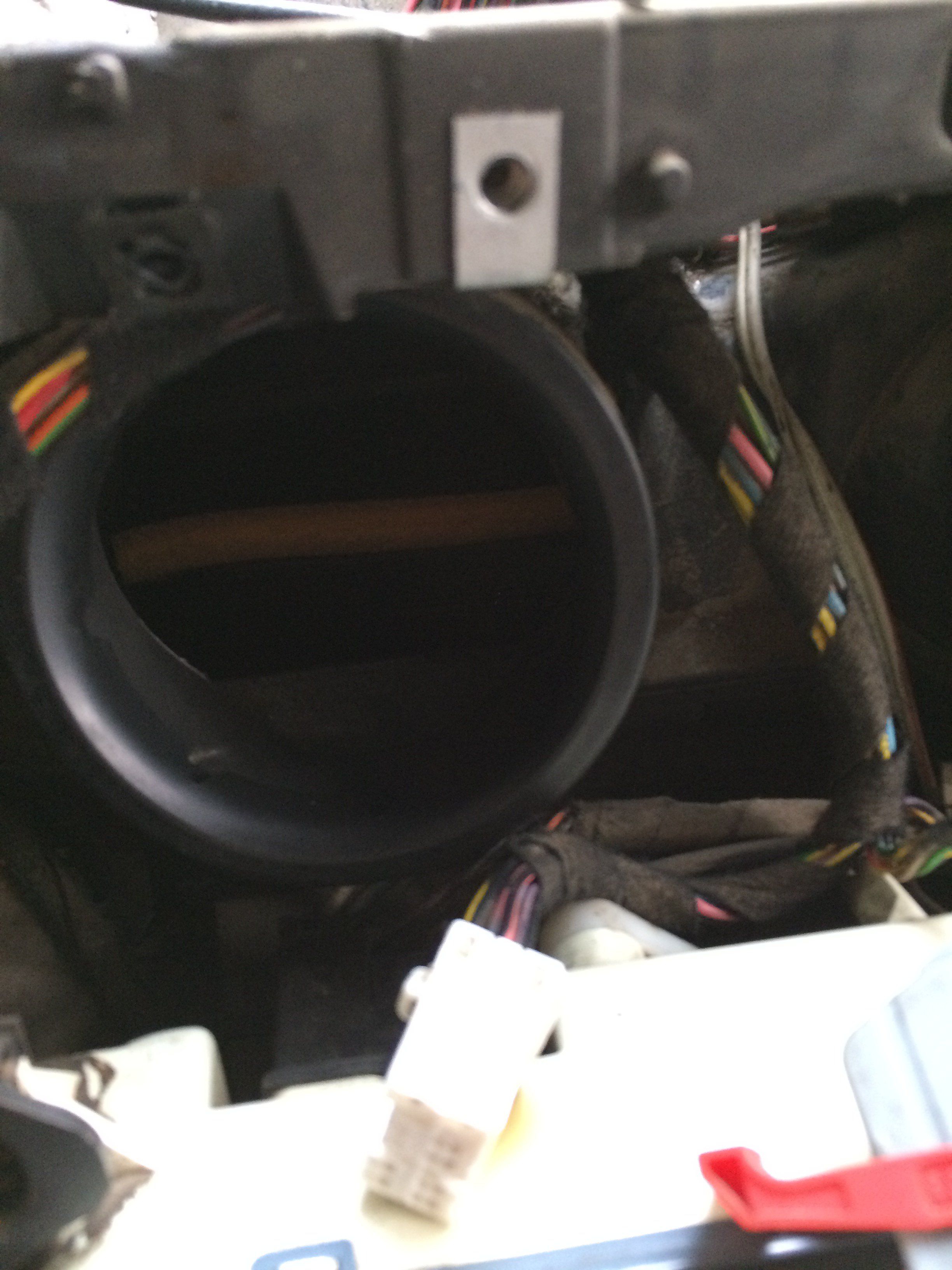

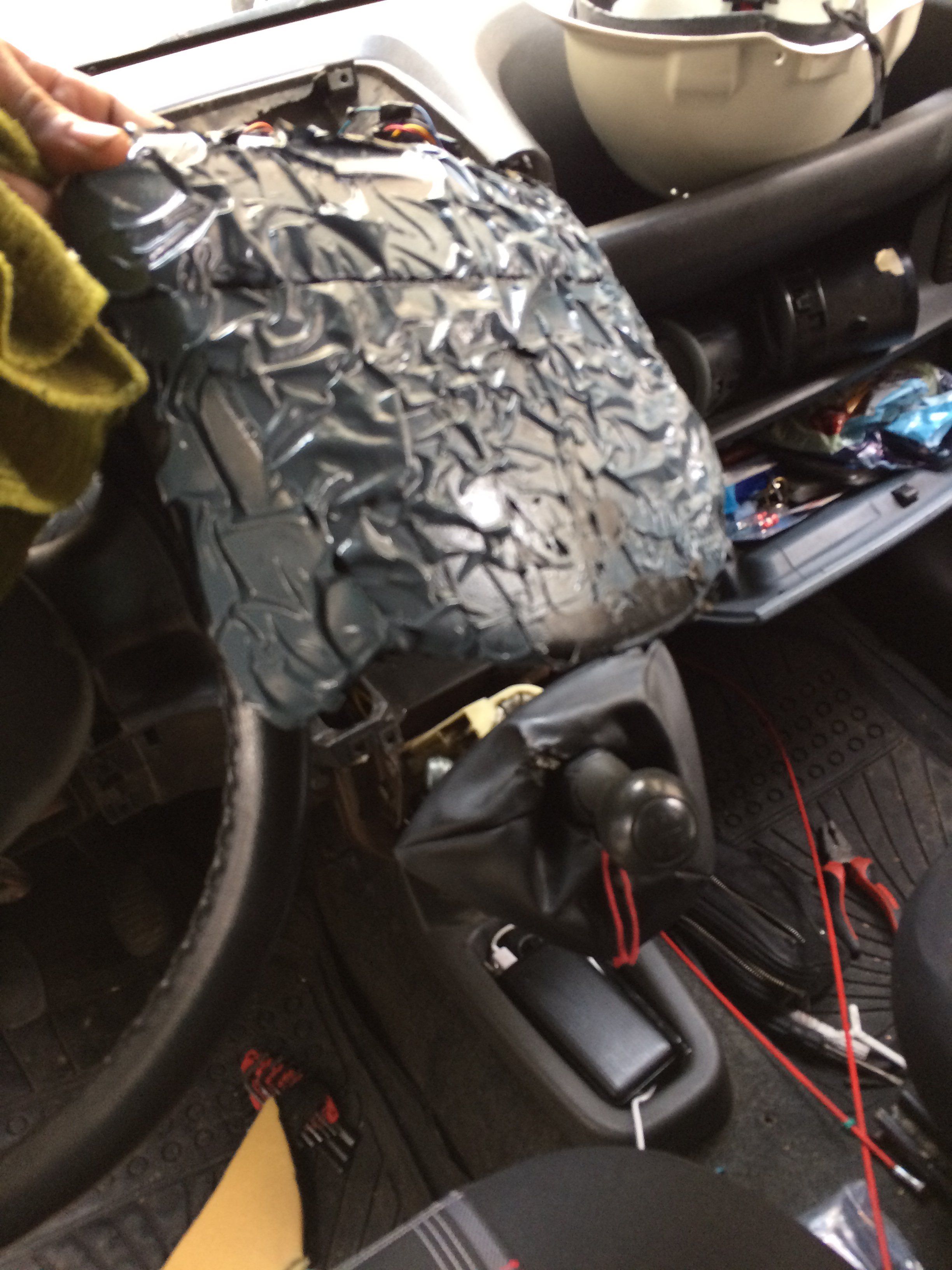

Yuvarlak ızgarayı söktüm elimin ulaştığı ve gözümün gördüğü yerde değildi, mecburen Kumanda ve vites konsolunu söktüm ışık eşliğinde sıcak soğuk klapesini hareket ettirince radyatör göründü ikinci bir odacık gibi telle karıştırınca cihaz açığa çıktı, elektrik süpürgesine inçe spral boru uydurdum bolbol tespih tanesi toz çekti ama cisimi yakalayamadı yine kalın bir telle dik hale getirip soğuk konuma alınca direkt üstüne yani yakın olan ilk odacığa düştü ordan da elimle aldım, dağıtmışken temizlik ve sprey domestos ile dezenfeksiyon yaptım. Teyp çerçevesindeki soyulmalarda kötü görünüyor diye onarsa aseton döküp poşete koydum, tüm boyası kabarıp kalktı ham haliyle taktım yerine, kumanda panelinde patlak ampül çıktı onu da değiştim bu arada... DECE7370-A56F-44B4-AA61-ED08628BA00E.jpegD18126E0-3B1E-454E-8FF2-AF5BE655ECFA.jpeg547B2112-8130-4707-AE4A-3D193D7DA78C.jpegFC761574-61AC-4B0E-9ECA-4B39316BE921.jpeg
