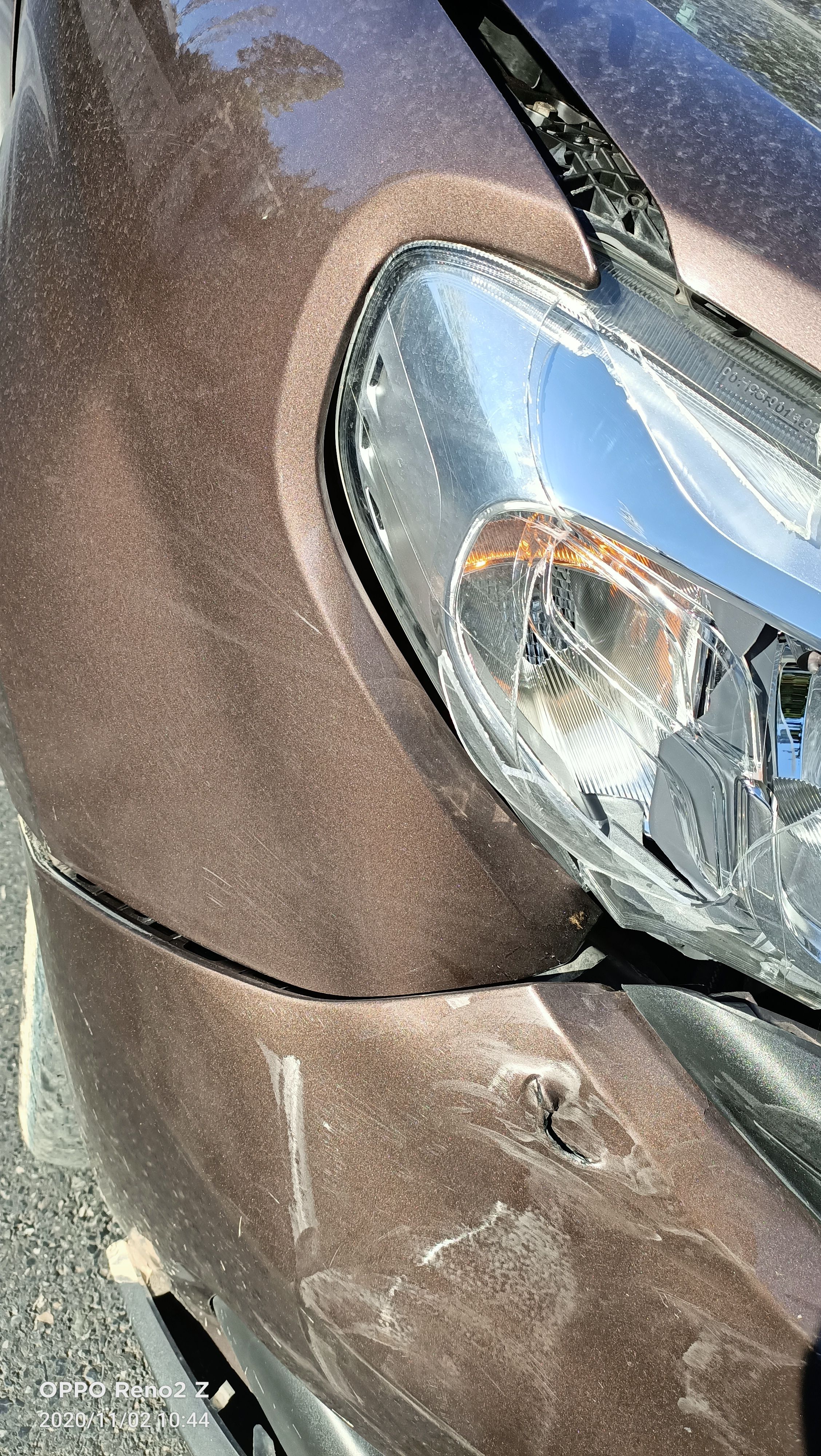

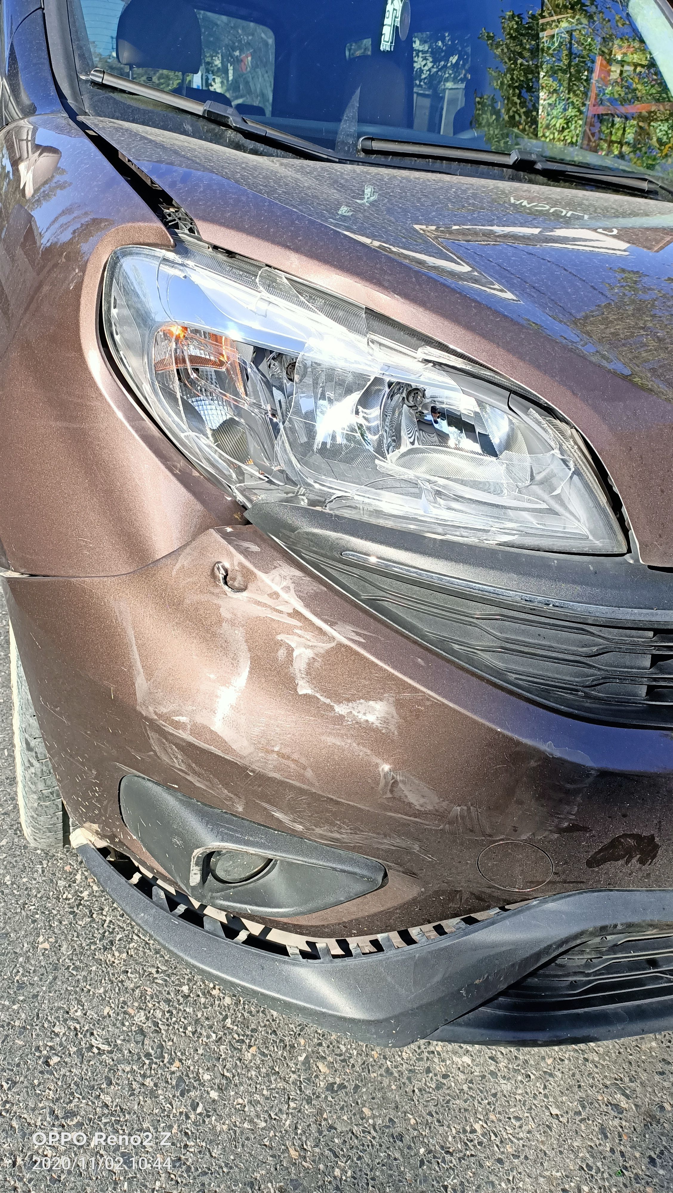

:)2016 1.3 plus doblo sağ far- sağ camurluk ve sag kisim tampon tamiri yapilmasi lazim cikma camurluk ve far ariyorum yardimci olur musunuzIMG20201102104421.jpgIMG20201130095852.jpgIMG20201102104424.jpg

Çamurlukta sorun yok basit bir düzeltme işlemiyle yapılır boyasız atlatamayabilir çektirme yapılması lazım boya kabaracaktır.Orjinal tompon plastiği yumuşaktır işinin ehli tampon kaynakçısı üstesinden gelir boya gerekecek burada çıkma bakabileceğiniz far kısmı

İstanbul anadolu yakasinda ikamet ediyorum onerebilcegin uygun usta yer varmi servis 4.500 istiyor camurluk degisecek disarda boyasiz göçük düzeltme far değişim ve tampon tamiri sadece işçiliği 2500 tl ve toplamda 4 bin istiyor.

İstanbul'da tanıdığım usta yok bu servis düzeltmeyle uğraşmaz direkt değişir ve hepimizin malumu kazıktır dışarıda far harici 1000-1500 aralığı halledilebilir çamurluğun değişecek bir tarafı yok, karadeniz tarafında olsanız çok usta önerirdim size işinin ehli,arkadaşımın elentrası var aynı tampon hasarı onda vardı işçilik ve boyasına (beyaz olduğu için lokal boya sırıtmamıştı)350tl vermişti,farı anlarım o pahalı işte onu çıkma bulmanız gerek.

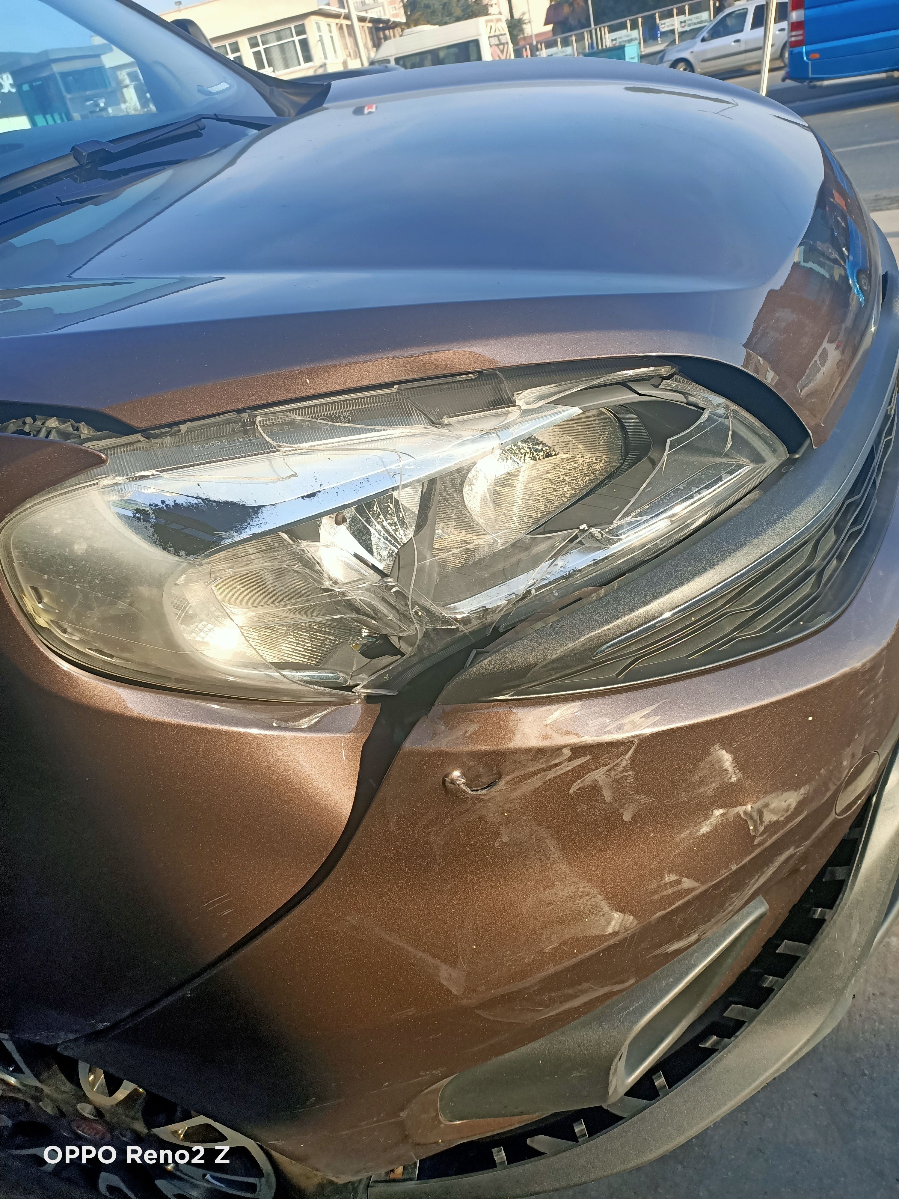

Memlekete giderken ufak bi kaza geçirdim. Benimde sağ far çatladı su alıyor buhar yapiyor. Bir zararı olur mu ? Bunun için kasko bozdurmak mantıklı mı sizce

Bi zarar olmaz ama ışığıni zayiflatir normalde ornek 5 metre onunu aydinlatirken bugu olunca mesafe duser cerceven saglam ise çatlağı yaptır veya camini değiştirebilirsin komple değişime gerek yok.

Far komple satılır cam ayrıca satılmaz böyle olsa sizinkide camla kurtulabilir gibi duruyor en azından fotodan anladığım bu,cam kırıldığında farı değişmek icap ediyor

Eğer ciddi bir açıklık yoksa sadece çatlamışsa oradan hava aldığı için buğu yapıyor silikon türevi bir yapıştırıcıyla çatlağı kaplatabilirsiniz.

Çerçeve sağlam camı değiştiren yer var mı baktım araştırdım ama bulamadım.
Ankara Huzur oto sponsorumuz yardımcı olacaktır inşaallah çıkmada.Ünlü otoda sıfır parçalarda yardımcı olur.(e parça.com)

O kadar ciddi bir açıklık yok. Silikon felan çektim ama olmadı gine su alıyor buhar oluşuyor. Belkide ben yapamadım.😊

Sakin parça değişimi yapma.iyi bir usta ikisinide tamir eder.sadece farı değişmem gerek
