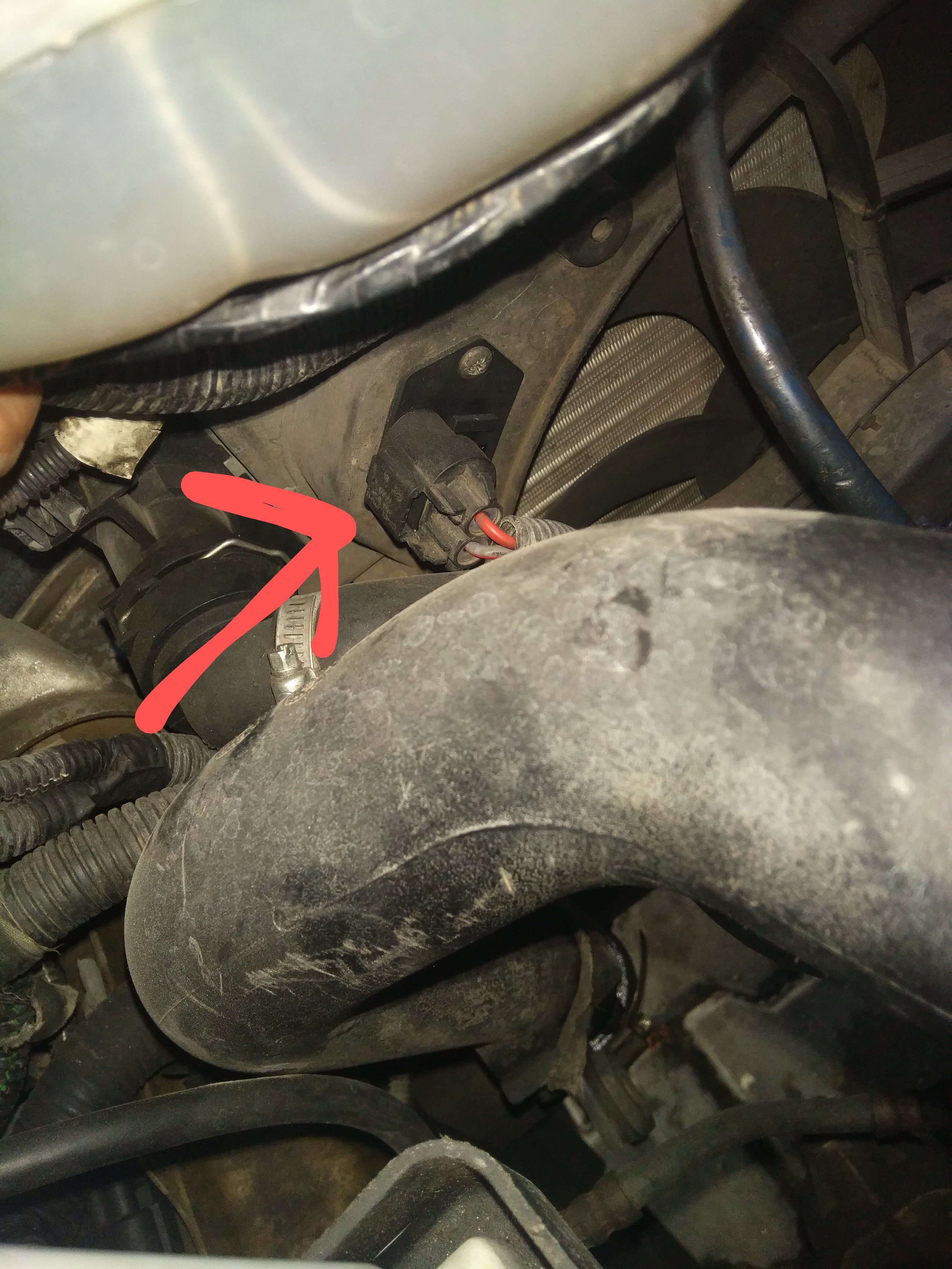

Sizin aracınızda büyük bir ihtimalle fan rezistörü arızalı fan o yüzden çalışmıyor olabilir

O nerede resmini atabilir misiniz

Benim aracım d3 1.6 fan rezistörü yüzünden 4 kere hararet kaldırdı fan rezistörü nü değiştirdim düzeldi hararet kalkma olayı ortadan kalktı

Bende fan arızalı sandım ama fan rezistörü değiştirince fan çalışmaya başladı

D3 1.6 larda radyatör su deposunun altında 1.3 lerde radyatör fanına giden kabloları takip edin bulursunuz bu parçanın 85 90 lira gibi bir fiyatı var
