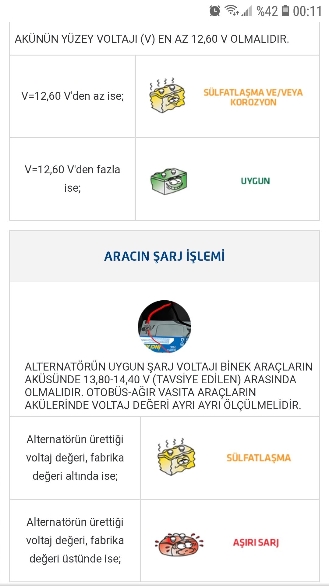

Kardeş araba çalışıyorken bi hışırtı sesi alıyor musun veya direksiyonu tam sağ yada tam sola sonuna kadar dayadığında hışırtı gibi bi kulak tırmalayan ses geliyor mu. bunu Dinamo kayışı için soruyorum. Şarj dinamosu çalışıyor gibi görünsede aküyü sağlıklı doldurmuyor olabilir bazen kömürler bitik olabiliyor yada rulmanda sıkıntı oluyor akü takviye ile kendine geliyorsa ve aküde sorun yok diyorsan yüksek ihtimalle şarj dinamosunda sorun olabilir.
Ölçtürmeniz lazım. Ölçmeden anlaşılmaz.

dün ölçtürdüm 14,1 geldi. dinamoda sorun yok dedi elektrikçi...P081D(neutral input circuit) HATA KODU VERİYOR bunun bir alakası olabilir mi siliyorum yine aynı hata çıkıyor
