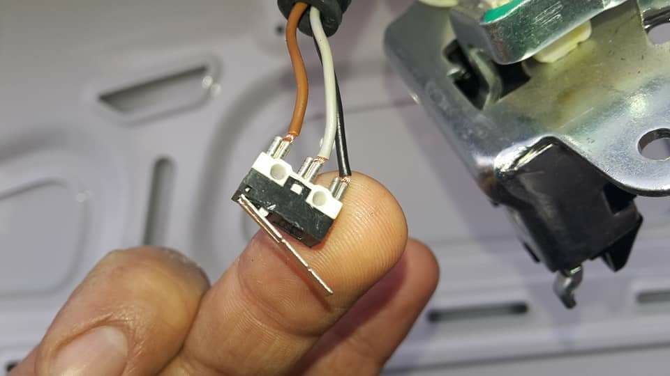

SOL KÖŞEDEKİ KABLOLARIN GELDİGİ KISMI KONTROL ET BENCE KABLO KOPMUŞ OLABİLİR KOPMUŞSADA SERVİSE GÖTÜR DURUMU ANLAT KUSURLU ÜRÜN DEGİŞTİRİYORLAR BENİMDE ÖYLE BİŞEY BASIMA GELMİŞTİ
bagaj kili içinde bu swiçten mevcut. sorunlu ise değiştirilebilir ama arkadaşın da dediği gibi bagaj kapağına gelen körüğün içinde kablo kopuğu olma olasılığı da yüksek ihtimal
