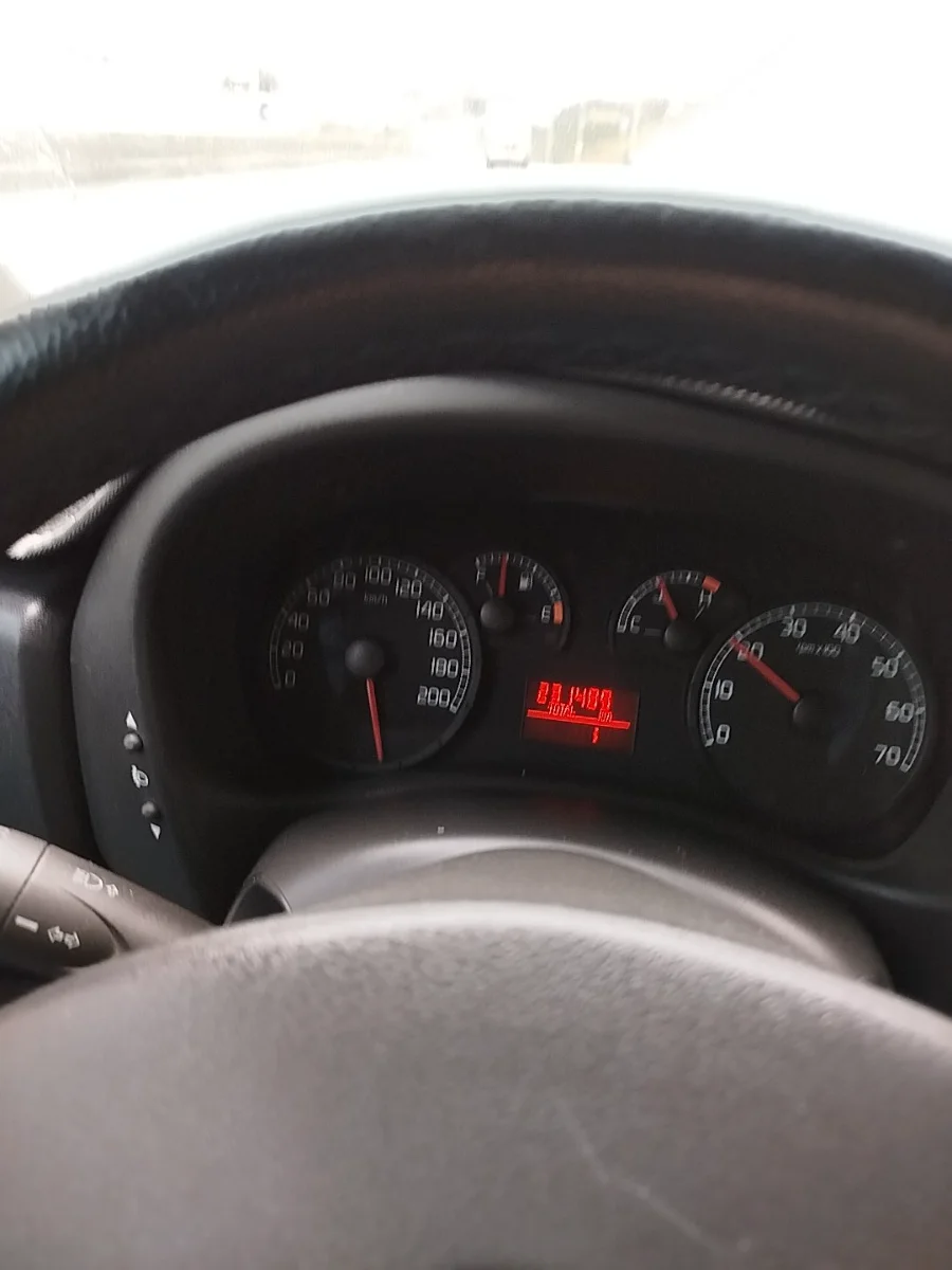

öncelikle selamlar arkadaslar yardiminiza ihtiyacım var.aracim 2006 doblo1.3 Multijet.videodaki sorun bas gösterdi.vitesteyken gaza basinca ibre düşüyor birakinca normale dönüyor bostayken yapmıyor.sorun ne olabilir

Hız sensörü yada gösterge arızası gibi duruyor.

Hız sensorü tam olarak nerede oluyor?şanzımanın üzerinde bir okuyucu var o degisti yine aynı.isin Garibi bugun beyin tamircisine götürdüm.arabayi tek teker krikoya kaldırdıkların da sorun kayboluyorMuş.sanzimanin içindeki bir disliden bahsetti.yarin ona bakılacak.

Hız sensörü vites kutusu üzerinde bulunuyor ,dişli yada manyetik şekilde şanzıman üzerinden hız okuması yapar.Anormal bir durum varsa bu durum hız göstergesine de yansır basit mantıkla.Ehil bir ustaya gittiyseniz sorunu çözecektir

Sorun hız sensörü gibi. Kabloda da temassizlik olabilir.

Sorun bir müddet sonra kendiliğinden düzeldi.ancak aracim iç dış yıkama yapıldıktan sonra tekrar aynı arizaya yaptı.ilk arızada yıkamadan sonra olmustu.ne olabilir

Sorun kabloda olabilir yıkanırken zarar görmüş yada önceden eskimiş olabilir
