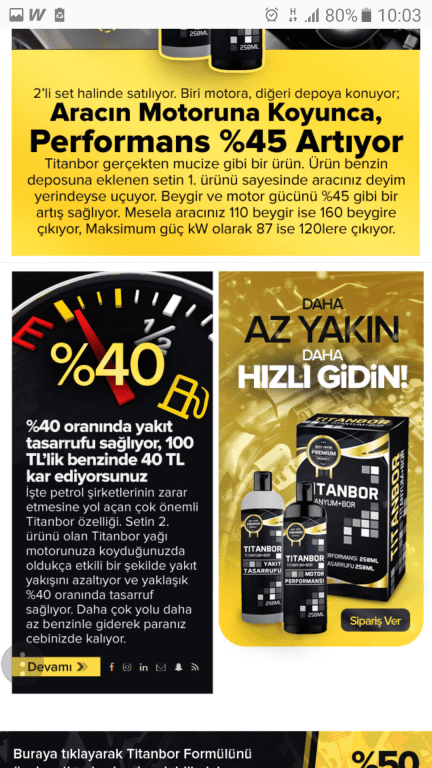

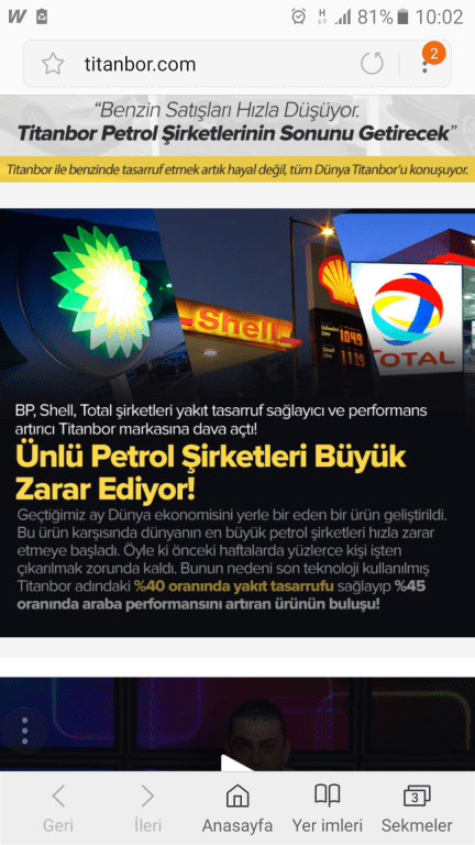

Bu doğrumu aracına uygulayan varmi
    113,7 KB · Okunma: 41
    123,6 KB · Okunma: 36

Bana sorarsan hiç bulaşma bunlara

Böyle bişey çokta memkün değil

Para tuzağı reklamlar. %10 tasarruf yapsın Tata'dan Lamborghini'ye kadar dünyanın tüm markalarının teknik ekibi bunu koyarlardı motora. %5 lik fayda için milyonlarca $ ar-ge yapıyorlar.

böyle şeylere itibar etmeyin arkadaşlar.faydadan çok zararı olur yarın bir gün.

Yalan haber inanmayin

Bor katkıları ve muadili ürünler ne yağınızda ne de deponuzda yer almalı, bu tarz ürünler aldatmacadan başka bir şey değildir.
Yakıt ile güç almak için e85 veya e100 yakıt kullanmalısınız.E85 yakıt 105, e100 yakıt ise 113 oktana sahiptir, daha düşük vuruntu yapar(knocking ratio) ve benzinden daha soğuk çalıştığı için Egt'nizi ciddi oranda düşürür bu nedenle modifiyeli araçlarda tercih edilir.Aşırı beslemeli ciddi yüklü araçlarda daha fazla güç almak için kullanılan yakıt çeşitleri bu yüzden genellikle saf pompa benzini değildir.
Ayrıca yağınıza karıştırdığınız bor katkısı veya bir başka katkı, yağınızı bozar.İnce yağınızı daha da kalınlaştırarak, segmanlarınızı daha hızlı aşındırır.Bu nedenle 10-60 ve benzeri yağların bile durduramadığı yağ yakan motora, taksi çıkması vb araçları satan galeriler bor katkısı koyar ki, yağ daha da kalınlaşarak yanmasın.
Aracınızın tüketiminden memnun değilseniz önce mekanik bir sorun veya sürüş stilinizde bir problem olmadığından emin olun.Herhangi bir sorun söz konusu değilse aracınıza yazılım yaptırmak suretiyle tork bandınızın daha erken devirlerde gelmesini sağlayabilir ve böylece gaz pedalıyla olan ilişkinizi daha da sınırlandırabilirsiniz.
