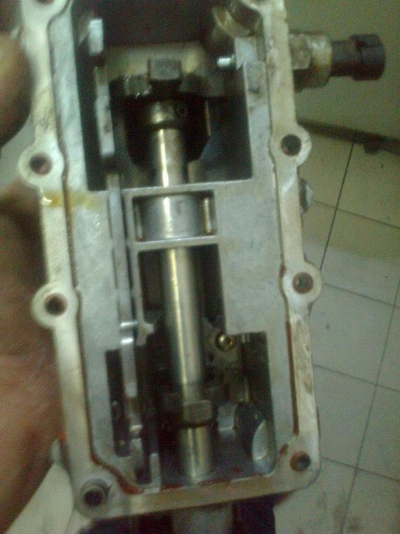

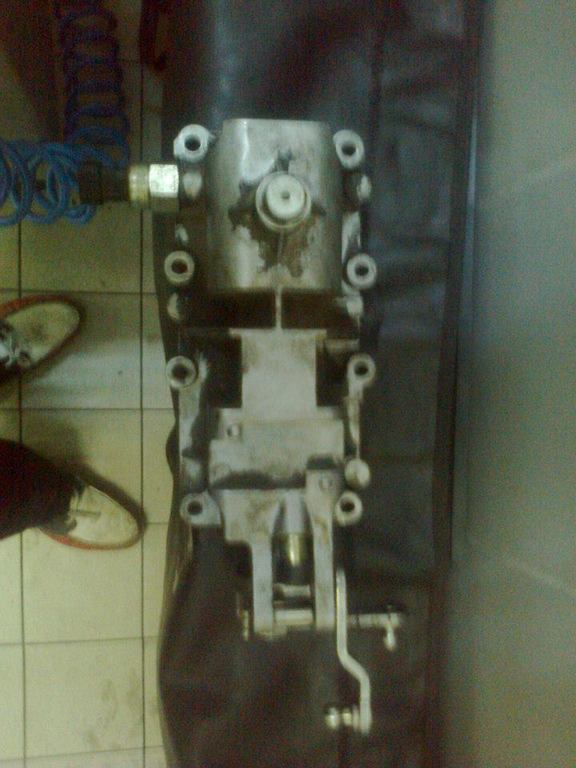

Yıllar önce bizdede yetkili servis vites ayırıcı değiştirdi sorun çözüldü @ufukdemir 3503-1441321691-ab42239038e0c33bc6c1397ddbd2ddab.jpg3504-1441321699-914db399897858cb48ed1fd01bff3cfa (2).jpg

Bunu değişin diye yalvardım degismedigim yer kalmadı en son bu kaldı ama ne servis yaklaştı bunu değişmeye ne ustalar sebebini bilemedim.1. ve 2. Vites kemik gibi kullanıyorum.
Bizim servis akıllı yaptıklar helal olsun
