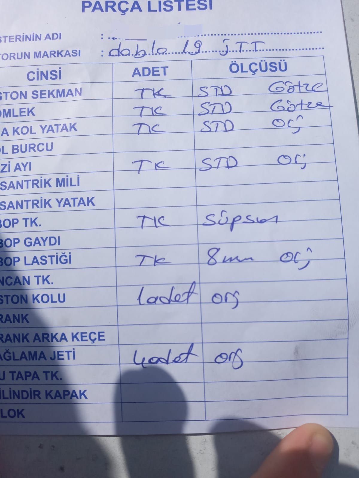

1.9 JTD için yaklaşık 70 bin TL tuttu.

Kendi motorunda çatlak kırık dökük bir şey yoksa kendi motorun üzerinden sadece parçaları değiştir. 5-6 ay önce yaptırdık sağlam ustaya denk gelirsen hiçbir sorunun olmaz.
Sifir sandik motor 97000 tl ,motor yaptirmasi ortalama 70-90 bin arasi tutar. Sandık motor daha iyi olmazmi

Değişenler bunlar.

Bir de 3-5 ucuz isteyen ustalara gitmeyin. En iyi parçaları alırsınız saçma sapan takar sonra çok dert edersiniz. Motor söküldükten sonra turbonuza ve elektrik tesisatınıza da baktırın.
