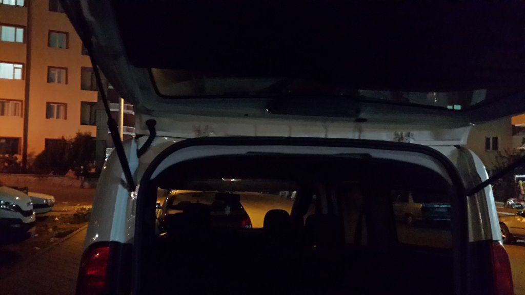

MERHABALAR 2011 DOBLO PANAROMANIN BAGAJ KAPAGI MARKETTEN ALIŞ VERİŞ YAPTIM EŞYALARI KOYDUM . KAPATIM EVE GELDİM AÇILMIYOR.KUMANDA ÇALIŞIYOR. SIKINTI YOK . YARDIMCI OLURSANIZ SEVİNİRİM.

Hoşgeldiniz öncelikle profil avatarınızı oluşturmanızı rica eder keyifli forumlar dileriz,bagaj kapağınızda bulunan sol üst köşede bulunan körüklü kablo koruyucu olan lastiği sıyırın içinde siyah yada kırmızı kablo var genelde o kopar bakın kontrol edip bağlayın.resimdeki körük Kablolar onun içinde.20151112_191700.jpg

Teşekkür ederim Yunus bey. Bu doğrultuda yarın kontrolleri yapacağım. Benzer bir sorunu doblom ile takas ettiğim Linea'da da yaşamıştım. Ancak bagajın anahtar ile açılamaması garip geldi.

Bu sorunu daha önce linea ve şimdi dobloda yaşamıştım. Basit kablo kopması....Elektrikçi basitçe hallediyor.

kardesim ayni sikintiyi bende yasadim iki sene kadar oldu.kimisi motor dedi kimisi beyin dedi.her yere mana buldular. Ehil bi elektrikci dostumuz sayesinde sikintiyi bulduk.bagaja giden plastik kablo demetinde kopmalar oluyo benim skinti ordan cikti.o bagaj kapaginin ust kosesinde bi kablo demeti var plastik icinde orda kopuk kablolar vardi benimkide orayi tamir edip sorunu cozduk umarim sikintin bole biseydr ii gunler.

Bagaj kapaklarının kronik hastalığı biraz hasaslar benim d2 dede vardı 6 ay çektim yan sanayi aldım 60tl ye 2 ay dayandı gittim opar aldım 150tl ye sıkıntı çözüldü çokşükür..
