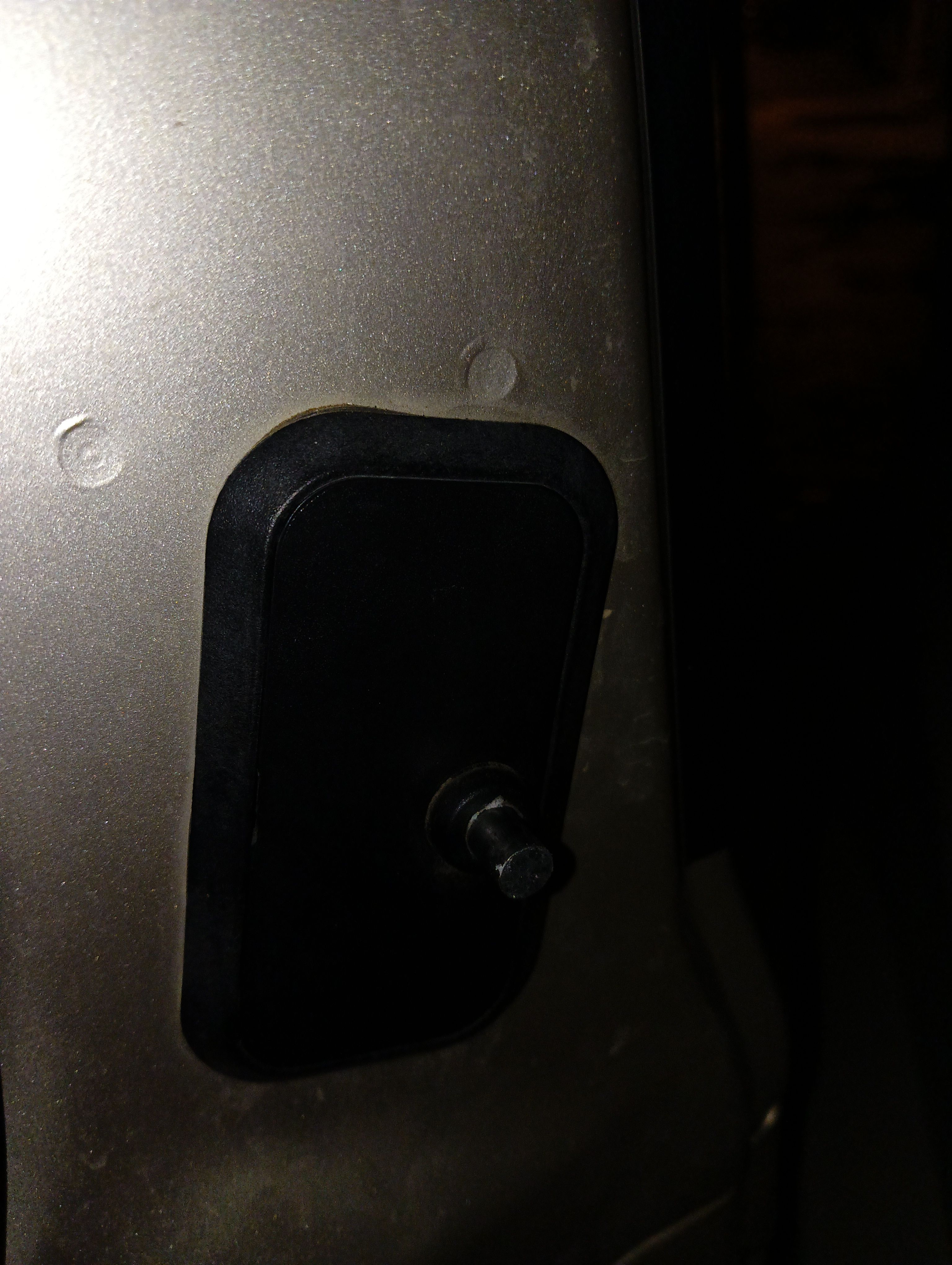

2013 model d3 aracılm sol arka sürgülü kapı açılmıyor kapanmıyor resim deki parçadaki dil içeri girmediğinden kapı sacına değiyor bu parçanın tam olarak ismi nedir bilen varsa yardımcı olabilir mi

bu sabit bir dil değil mi? karşılığında ne var bunun
genel bir foto çekip atar mısınız?

Karşılıgında kauçuk dilin gireceği yuva var resmini şuan için çekemedim akşam üzeri çekip atarım ortadaki meral kısım içeri girmediğinden kapı açılmıyor kapıyı kastırıp açabiliyorsun dil dışarıda kaldığından kapı saçına değiyor kastırmadan da kapanmıyor tam kapının mazot depo kapagının oldugu kısımda üstte parçayı araştırcam ne yazdıysam bulamadım

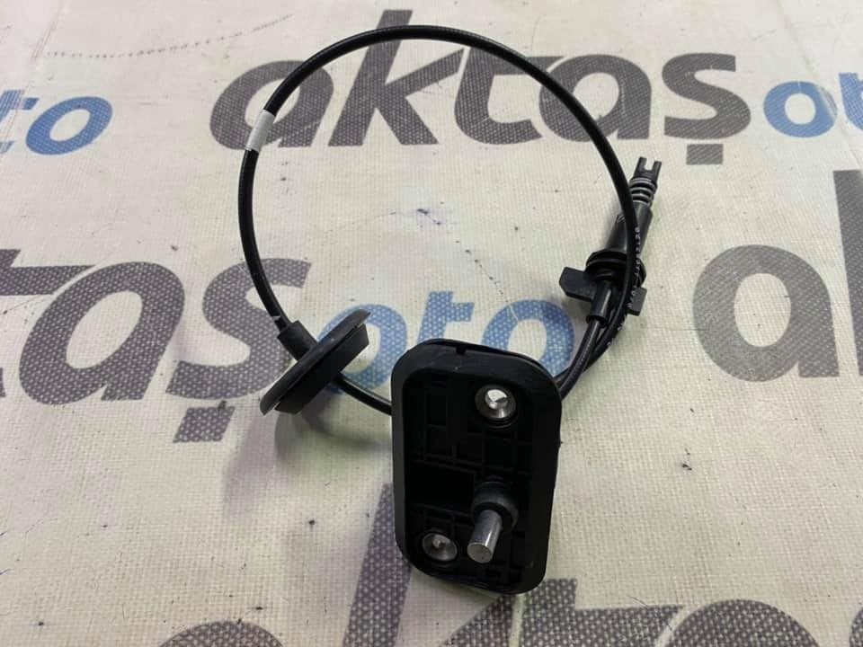

Depo kapağı açıkken kapı açılmaması için olan mekanizma büyük ihtimalle.
