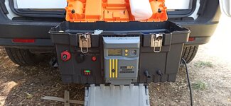

Bazı üyelerle, gerek facebook gerek forum üzerinden yaptığımız fikir alışverişlerinde doblo kamp aracımın fotolarını bitince paylaşacağımı söylemiştim. İşlerimin yoğunluğu nedeniyle biraz gecikmeli de olsa paylaşıyorum. Aracın orjinalliği bozulmadan her şey sökülüp fabrikadan çıktığı haline döndürülebilir şekilde yaptım. Hafta içi ticari&hususi, hafta sonu veya tatillerde kamp&karavan gibi kullanılmak üzere tasarladım.
Araç Mart 2022 Cargo 1.6 Maxi Plus
Araçta ekstra donanım olarak;

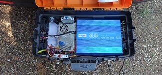

Mehmet Official'dan satın aldığım, güç kaynağı mevcut. (evde elektrik kesildiğinde kullanılabiliyor yada UPS gibi de kullanılabilir)
Lifepo4 Prizmatik hücre Lityum Akü + 1000w Tam Sinüs İnverter + 205 W Lexron Güneş Paneli + Mppt + Yavaş ve Hızlı şarj özellikli charger ( Hızlı mod da 220V şebeke elektriği ile 3.5 saatte %100 şarj olabiliyor)
Teknik Kardeşler Firmasından 12V 52 Lt Buzdolabı ( yukarıdaki güç kaynağı ile 10 gün şarj ve güneş panel desteği olmadan çalışıyor. Güç kaynağı ile işim olduğu için onuncu gun buzdolabından ayırmıştım aslında daha uzun süre gideceğinden eminim.)

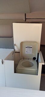

Seaflo Portatif Kasetli Tuvalet

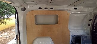

Yan paneller ve tavan için 4 mm Huş Kontrplak
Mobilya ve zemin için 10 mm Kavak kontrplak

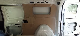

İlk önce mukavvadan şablonlar oluşturup plakaları kestim.

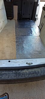

Yalıtım için aracın plastik trimlerini söktürdükten sonra içine şeffaf folyo yapıp sonrasında şeffaf folyonun üzerine 9 mm elastomerik kaucuk kullandım. (Elastomerik kauçuk direk saca yapışınca çıkartması çok sorun olduğu için (6. Fotodaki denemem) şeffaf folyonun üzerine kapladım. (Yarın bir gün aracı alacak kişi döşemeyi veya izolasyonu istemezse, sökülebilir ve altı tertemiz kalsın diye.)

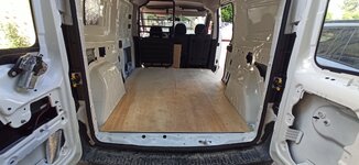

Sonrasında aracın orjinal arka halısını Şablon olarak kullanıp izolasyon ve 10 mm lik plakayı kestirdim.
Kaucuk yapamadıgım arka kapılara Knauf Mineral Yün ile doldurdum. Şeffaf folyo yapıştırıp üzerine izolasyonu yaptıktan sonra kestiğim plakaların montajını tamamladım.

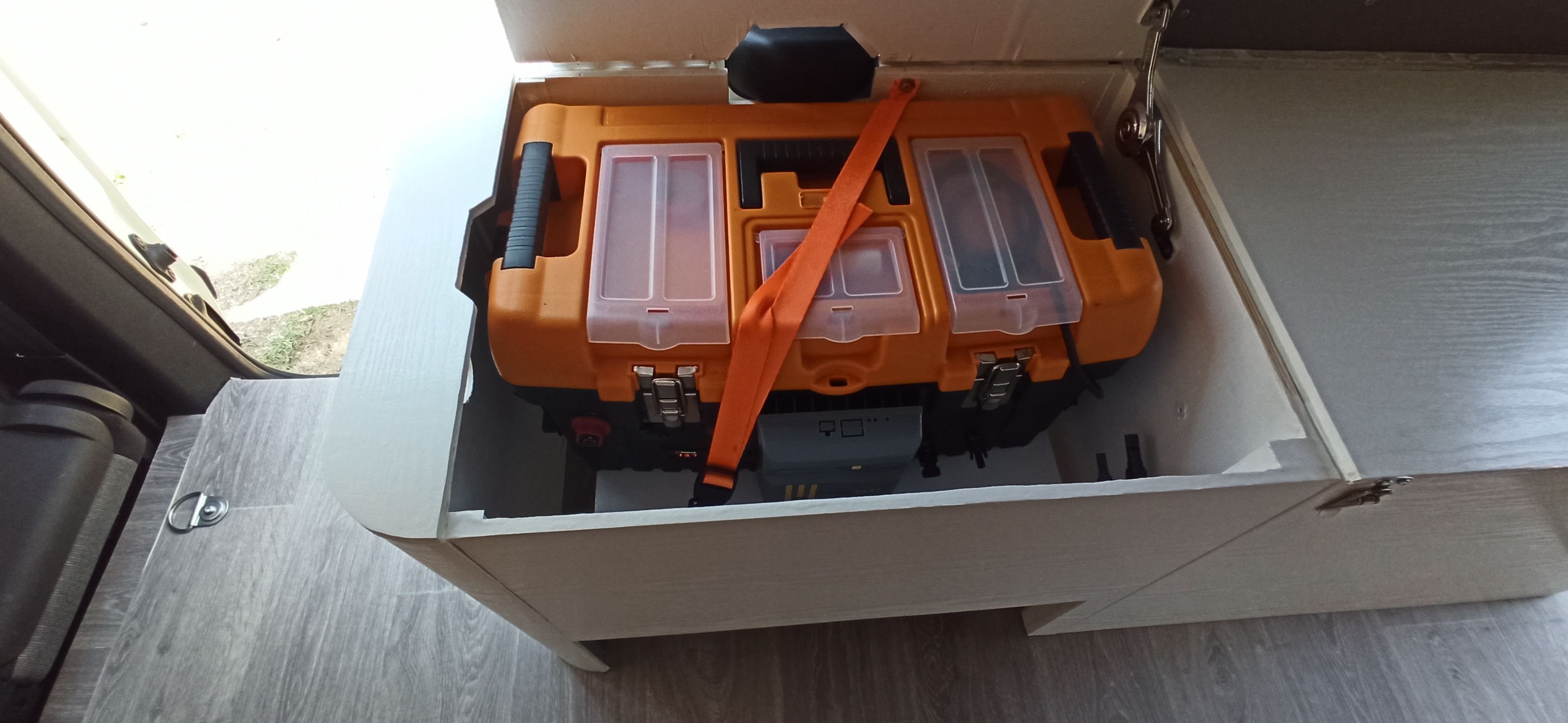

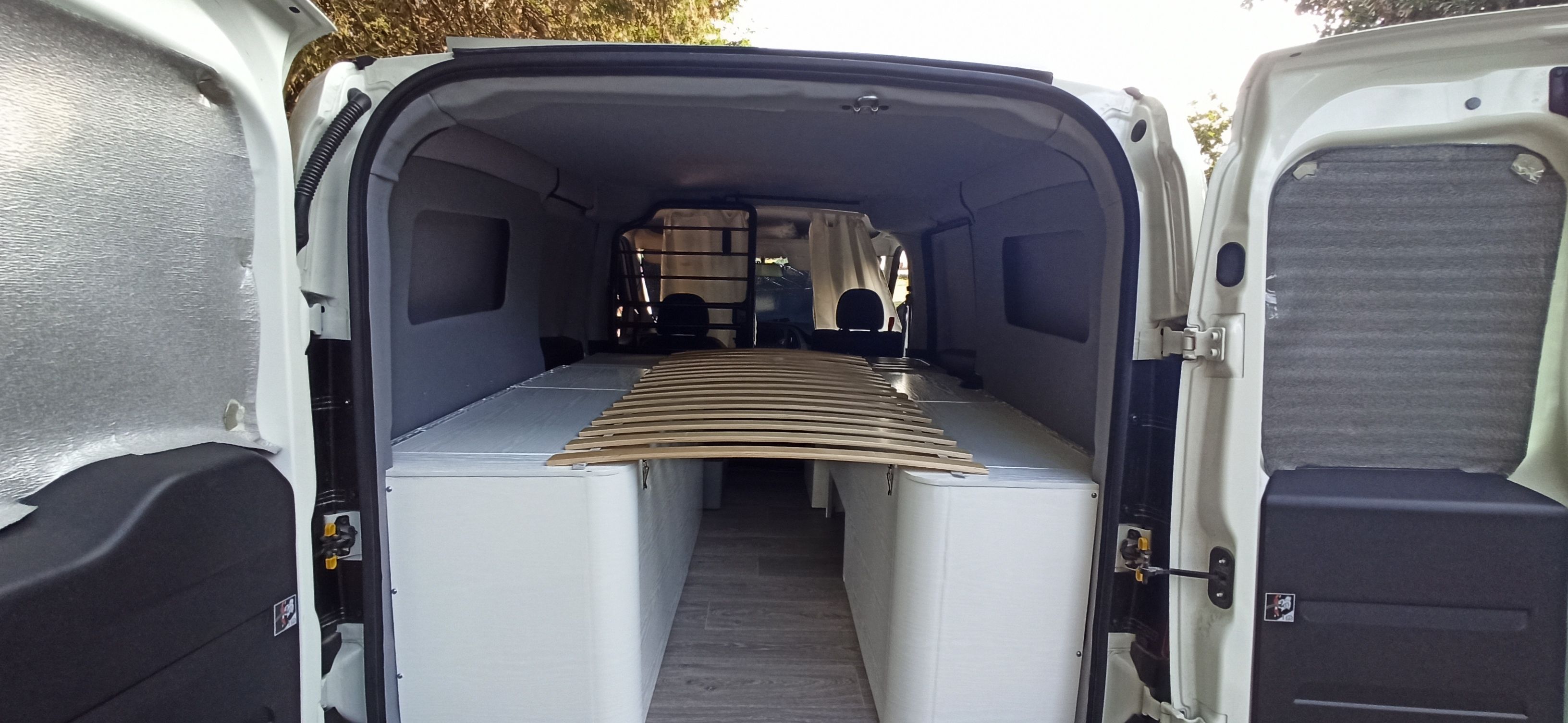

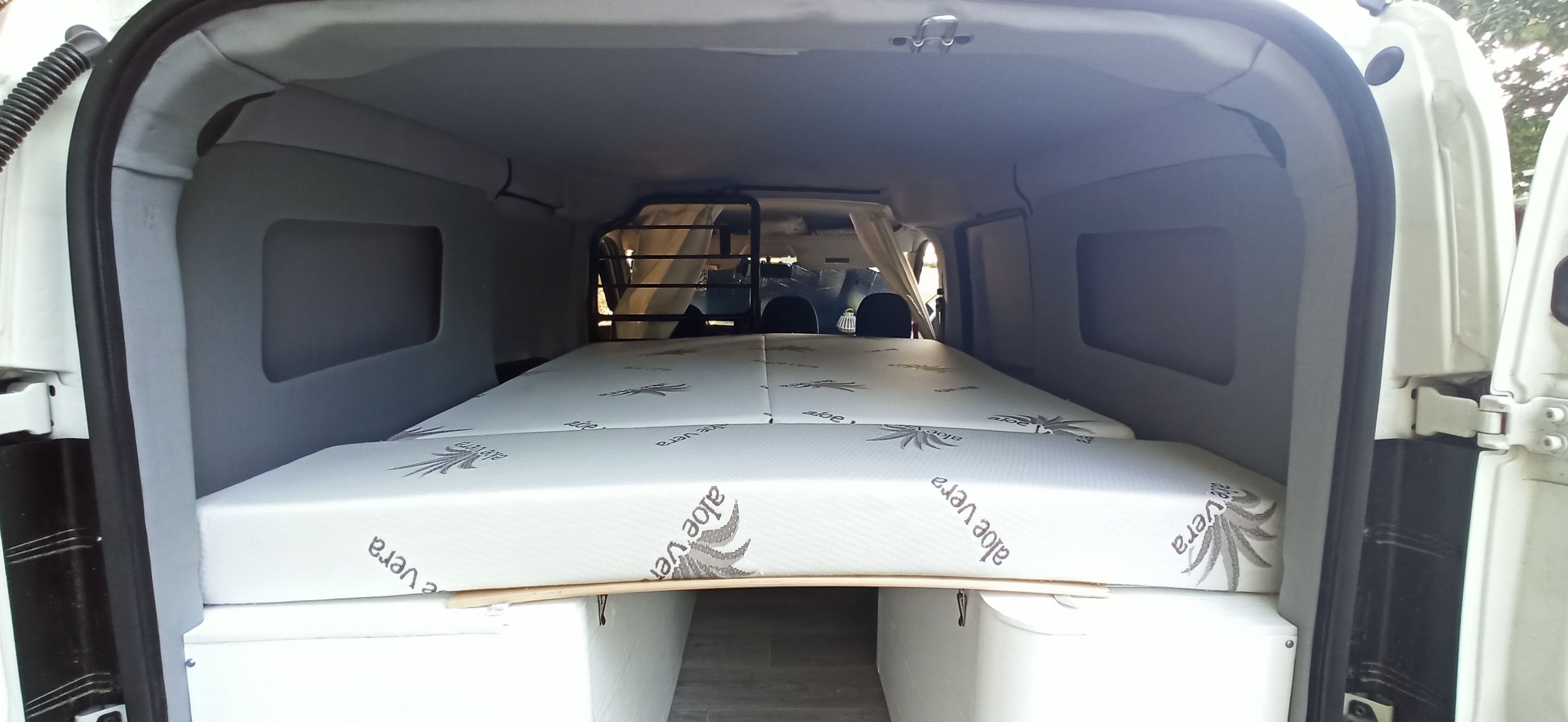

Araçta 4 Sandık + 1 Tamamen serbest/ dışarı çıkarılabilir lavabo kutusu olarak 5 kutu bulunmakta. (26. Fotoda lavabo altında yer alan 15 Litre Temiz + 15 Litra Pis su bidonu yer alıyor. Son videoda Lavabo ve Damacana pompası ile yaptıgım sistem mevcut) Kutular 5 er vida ile birbirlerine, zemine ve panellere bağlı olduğu için hem sağlam hem de kolayca sökülebilir nitelikte oldu.
Alışveriş sitelerinden katlanır yatak siparişi verdim. Yatak boyu 140 cm * 190 cm * 12 cm de kalınlık mevcut. 12cm oldukça kalın ve konforlu ancak bence 8 cm gri süngerde gayet yeterli olurdu. Alacak veya yapacak arkadaşlara nacizane tavsiyem. Altındaki yatak latasını İkea'dan aldım. Kullanılmadığı zaman katlanıp sandık içine koyuyorum, yer kaplamıyor.
