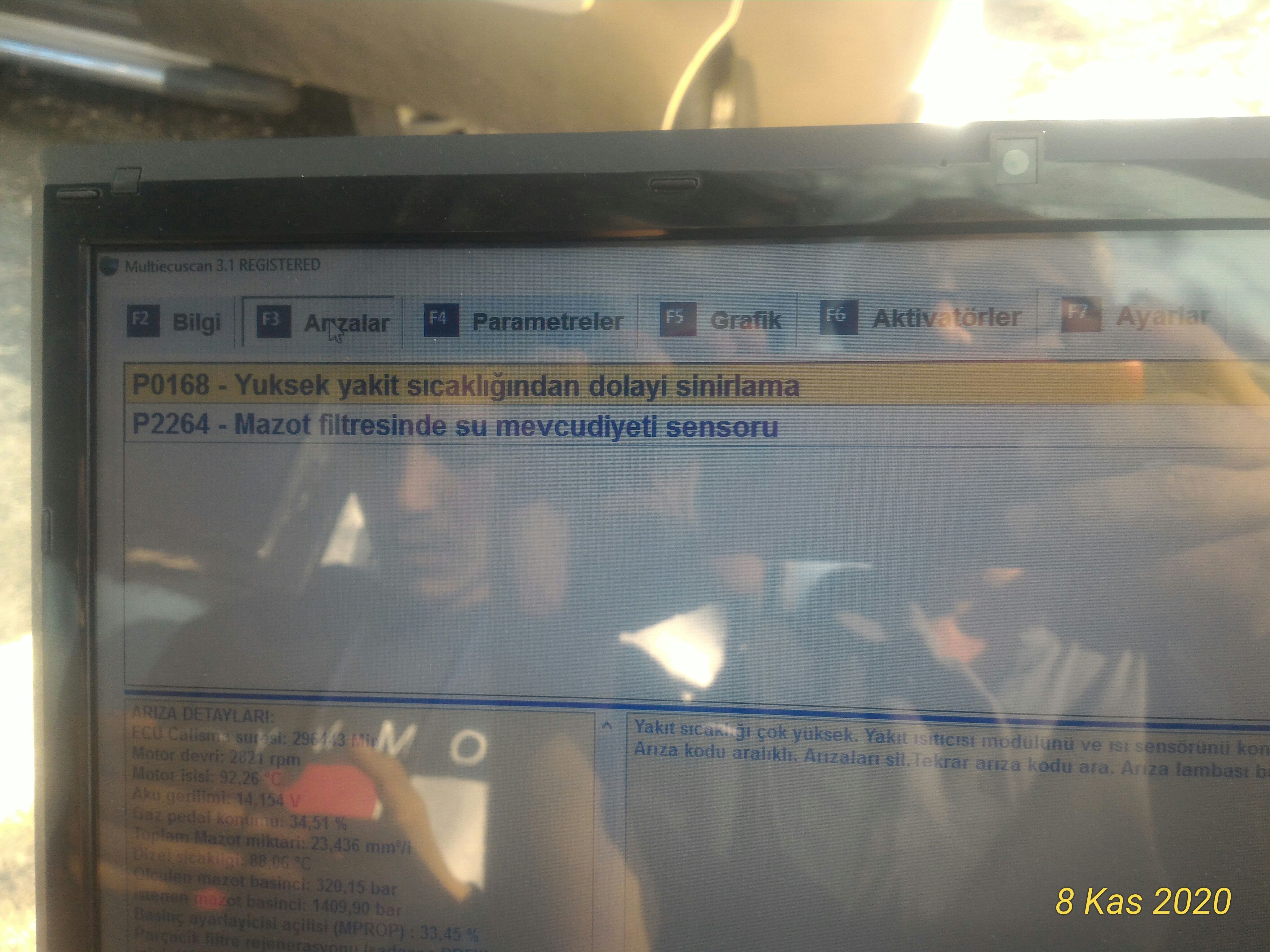

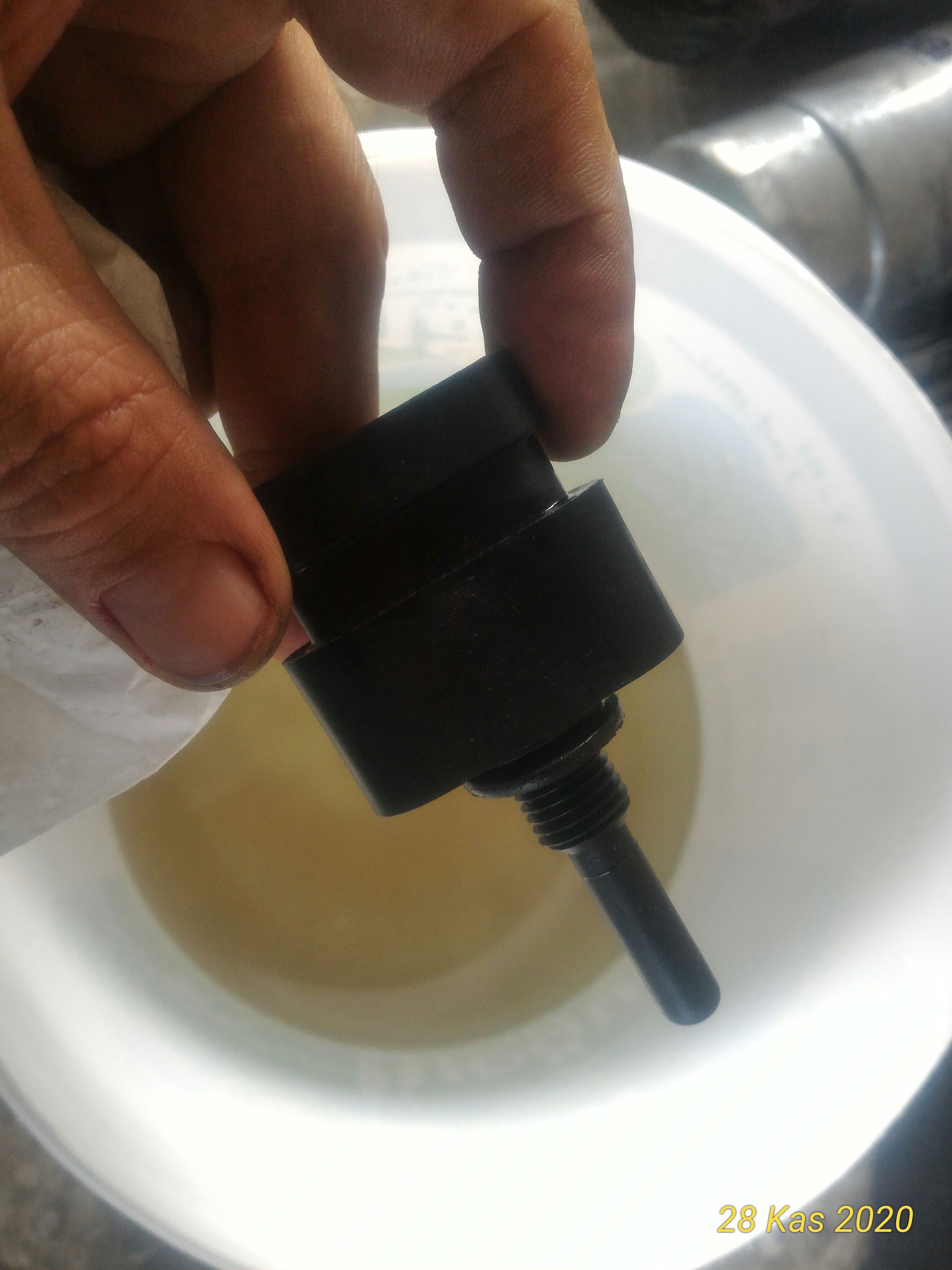

2010 doblo premio aracımda mazotta su var ve yakıt sıcaklığı çok yüksek alarmı veriyordu. 3000 devirde motor alarmı düşüyordu. Alarmları siliyorum kalkıyor. Filtreyi 2 kez ve filtre altındaki su sensörünüde 1 kez değiştirdim tankı komple boşalttım ama aynı alarmlar hala geliyor. Üstelik şimdi bir de kontağı açınca mazot filtresini kontrol ettirin yazısı çıkıyor. Yardımcı olacak varmı neden kaynaklı olabilir. Acil çıldıracam.

yok ya bir daha ordan alırmıyım sahtekarlar. filtre giriş hortumunu sökerek depodaki mazotu komple boşalttık başka yerden alıyorum artık mazotu ama arıza gitmedi. bende anlamadım. cep telefonu ile obd den resetliyorum kalkıyor ama basınca hemen geri geliyor. malesef çözüm üretemedim.

2750 devri geçmediğiniz sürece hiç bir sıkıntı yok her şey gayet güzel. Alarm felan da yok. Ama 3000 devre çıkınca emen motor lambası yanıp alarm veriyor. Cep telefonundan bakıyorum P0168 yazıyor. resetleniyor. Laptoba bağlayınca yukarda resimlerini attığım gibi Yakıt sıcaklığı çok yüksek sınırlama diyor. Alarm yokken kontağı açtığınızda mazot filtresini kontrol ettirin yazısı çıkıyor ama motor arıza ışığını yakmıyor. filtreyi bir daha değiştirecem bakalım.
