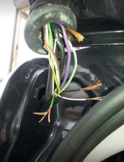

Genelde arka bagaj kapağı kablo grubunda kopmalar şase yapmalar olur elin yatkınsa bak değilse oto elektrikciye göster yapar.IMG_20240311_010346.jpg

Bu arka bagaj kabloların olduğı kızım daha güzel tasarlanabilirdi. Bagaj kapanınca kablolar kırılıyor kopuyor.

Sevgili abilerim kardeşlerim dediğiniz gibi bagaj kapağının sol üst köşesindeki kabloların olduğu kısmı söktüm yine dediğiniz gibi içeriden bir kablo kırılmış kabloyu bantladım tekrar yerine taktım arızam giderildi bilgileriniz için çok teşekkür ederim
