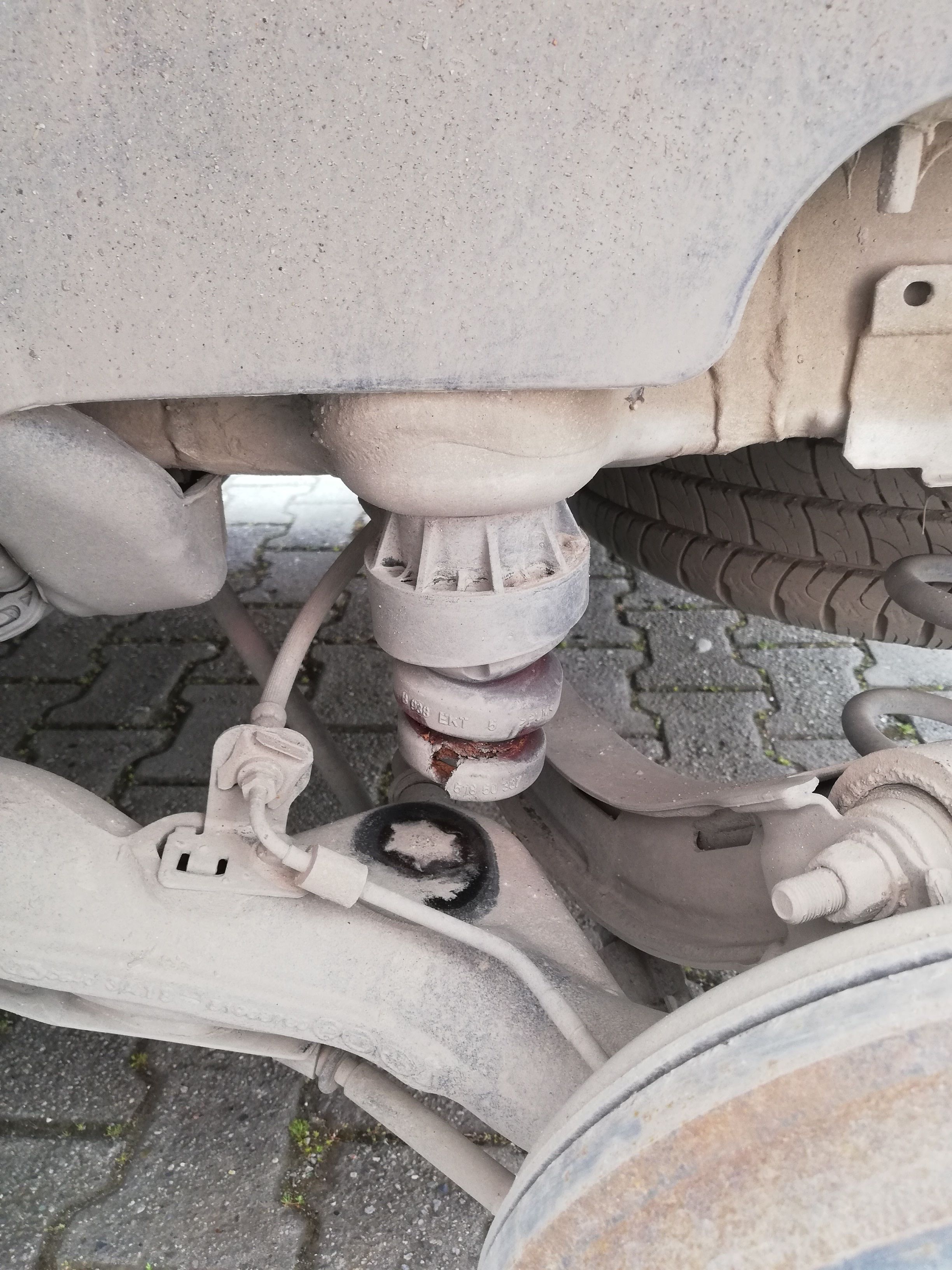

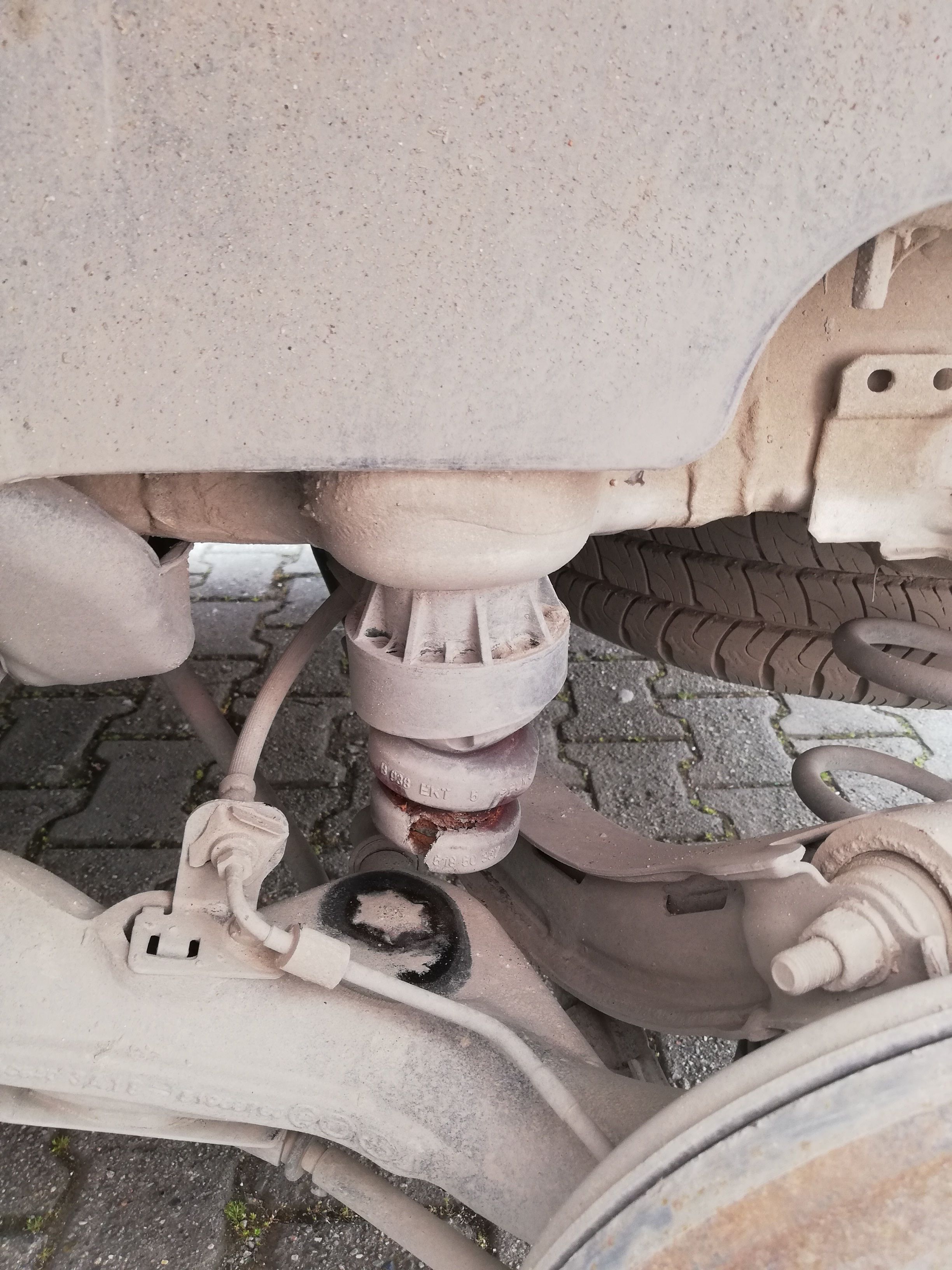

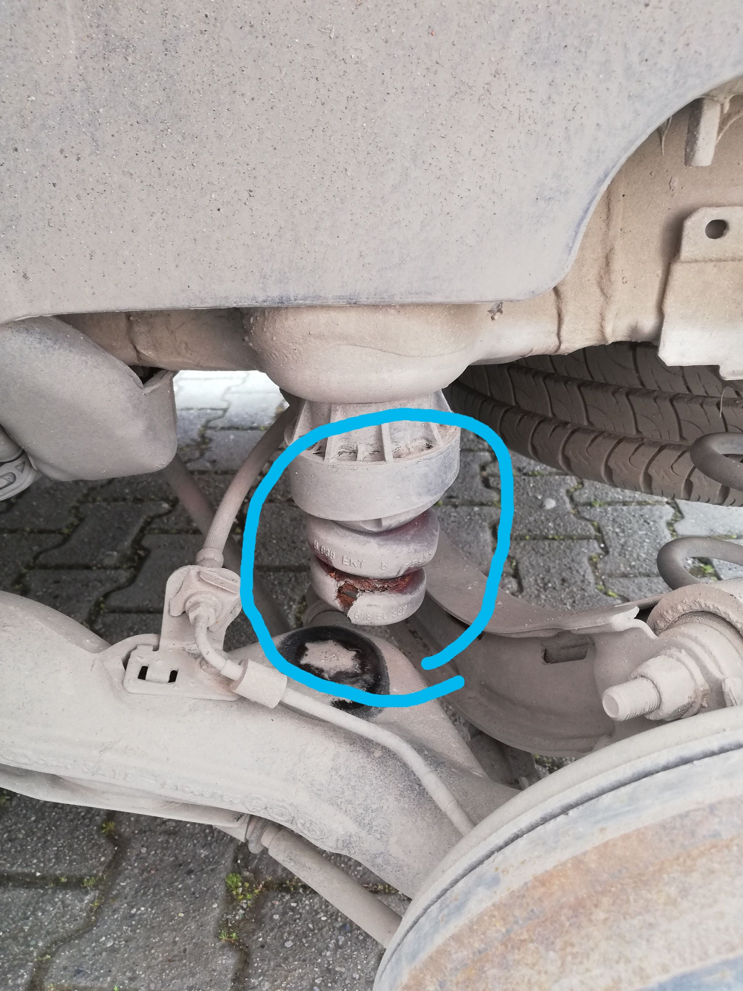

Arkadaşlar hayırlı cumalar ve hayırlı kandiller.
Lastiği değiştirirken resimdeki parçanın uç kısmı kırılmış.
Bu parçanın adı nedir. Ne işe yarar.

Bizim araçta da senelerdir sağ arkadaki parçalanmış şekilde duruyor. Ne işe yarıyor bende merak ediyorum.

Amortisor takozu yüklü durumda arac esnediğinde titreşimi azaltıp yükünde bir kısmını üzerine alip amortisor yada makasların stresini azaltır.

300-500 lira civarında birsey.ortasında tek civata var söküp takması uygun anahtar olduğu sürece herkes tarafindan rahatlıkla yapilabilir ustaya mustaya gitmenize gerek yok.

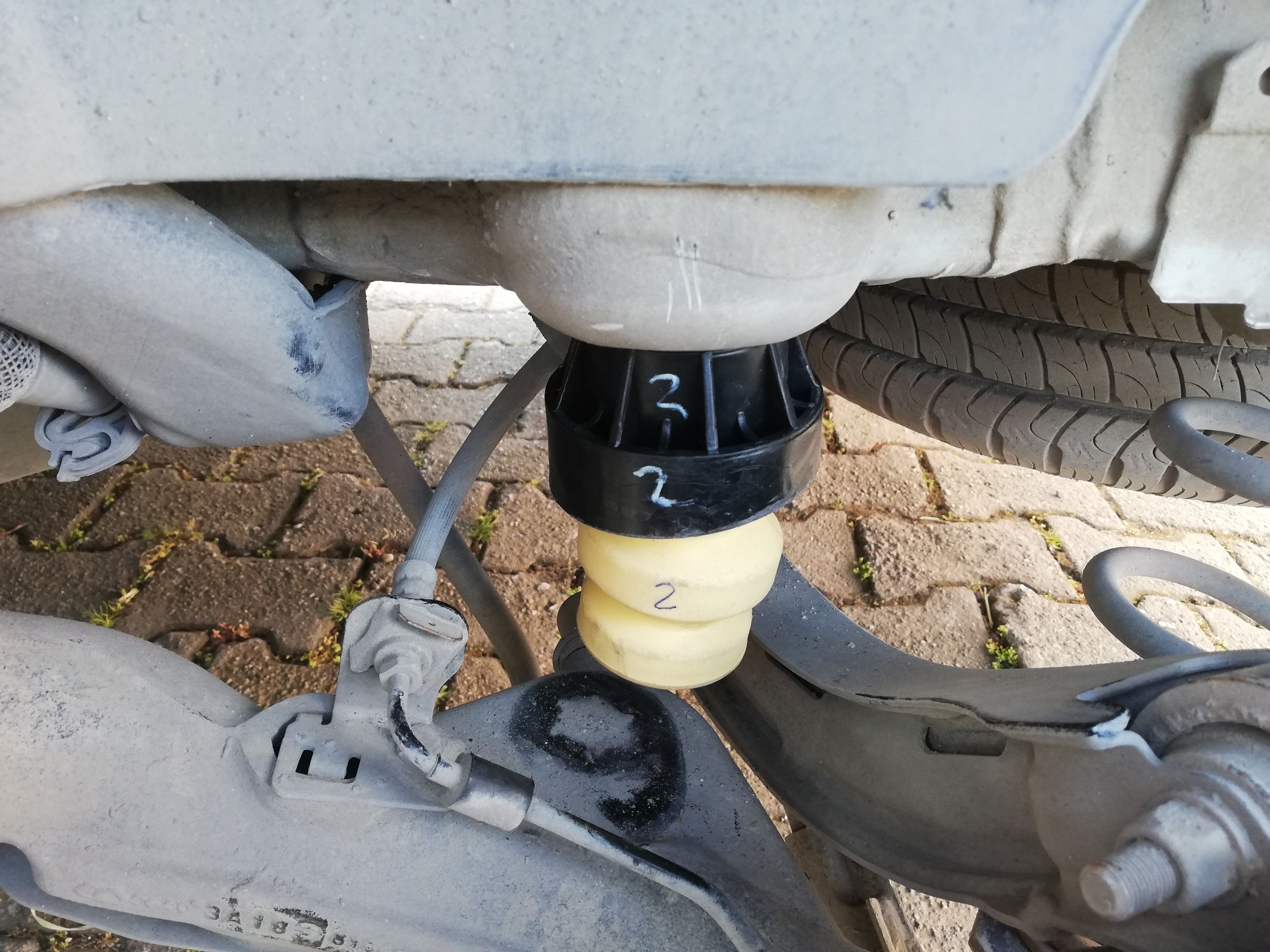

Arkadaşlar iyi günler.
Parçalanmış amortisör takozunu yedek parçacı aracın ruhsattaki şase nunarasına göre verdi. 09-04-2024 tarihinde 1 adet 240 TL aldım. Değişimini lastiği söküp yaptım.
Bilgi ve yardımlardan dolayı herkese teşekkür ederim.

hayaırlı günler,
Amortisör yük takozu. Sağ ve sol yönlü bir parça en son 240 tl almıştım. Bir tane vida tutuyor. Ama değiştirmek için vidayı sökmeye gerek yok. Takozu sağ ve sola çevirerek, aşağı çekerseniz çıkıyor. aynı şekilde yenisi takabilirsiniz. yönlü bir parça. (bu değişim doblo 3-4 kasalardaki montaj şekli)
