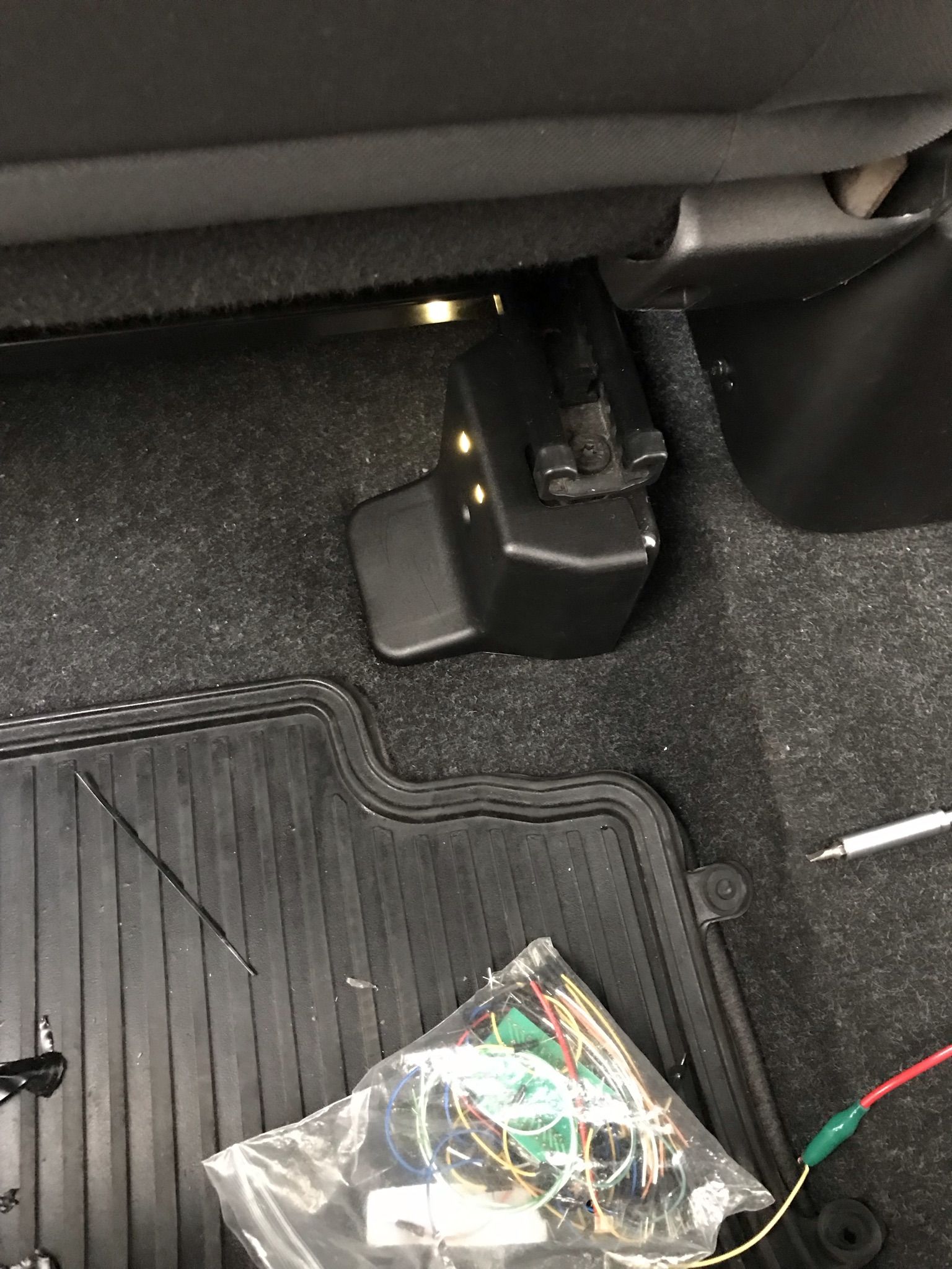

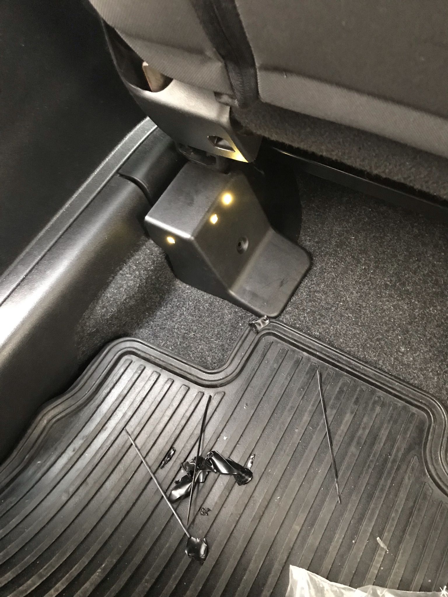

Uzun zamandır planladığım projeyi tamamladım. Baya detaycı yaklaştığım için toplam proje süresi 60 saati geçti. Fotoğrafları aşağıda paylaşıyorum.
-Ön koltuk ve arka koltuklara birbirinden bağımsız yanan SMD LED kullandım. Farklı dirençler ile araç çalışırken soft, kapılar açıldığında daha yüksek yanmasını istiyordum. Ayrıca ön tavan aydınlatması açıldığında da aydınlık bir ortam planladım.

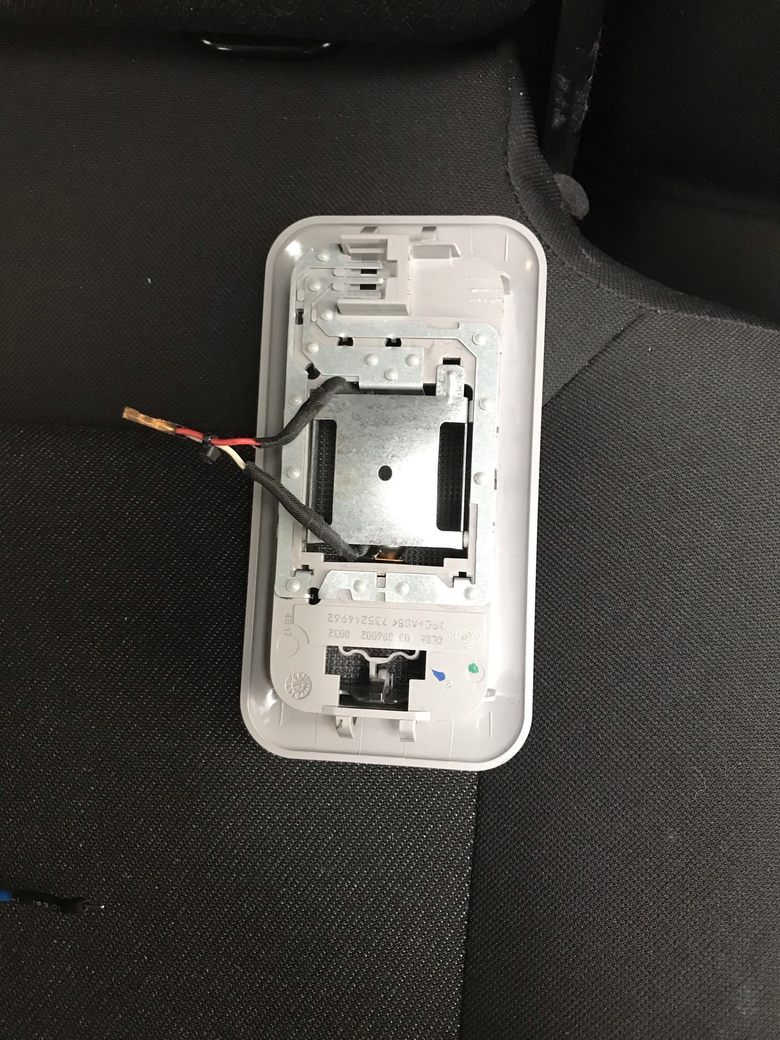

Tavan aydınlatmasından, doğrudan ampulden paralel aldım.

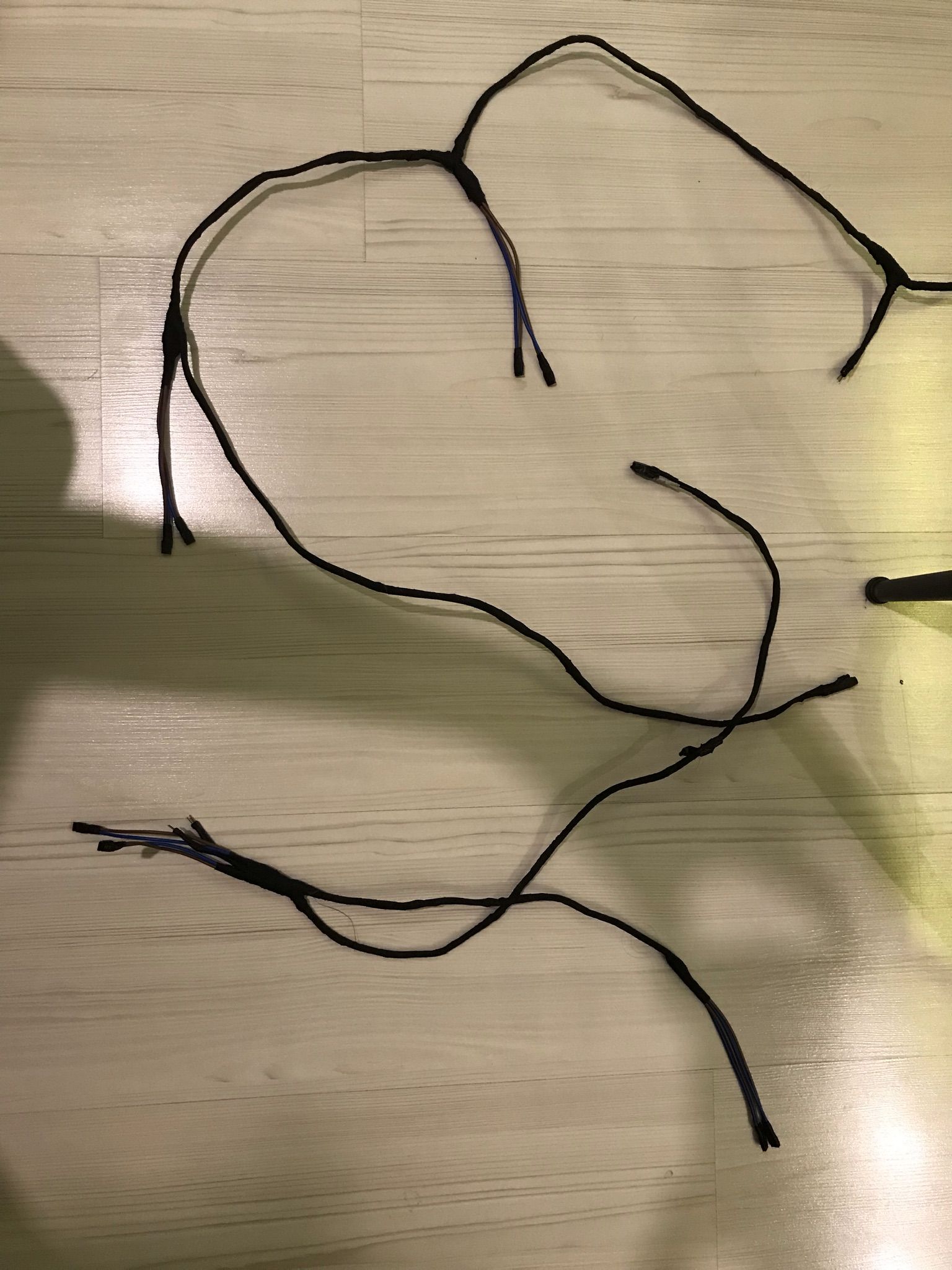

Ölçtüğüm uzunluklarda harness hazırladım. Etrafını bez bant ile sardım. Olabildiğinde minimum bütçe ile gerçekleştirğim için projeyi elimdeki jumper kablolarını soket olarak kullandım.

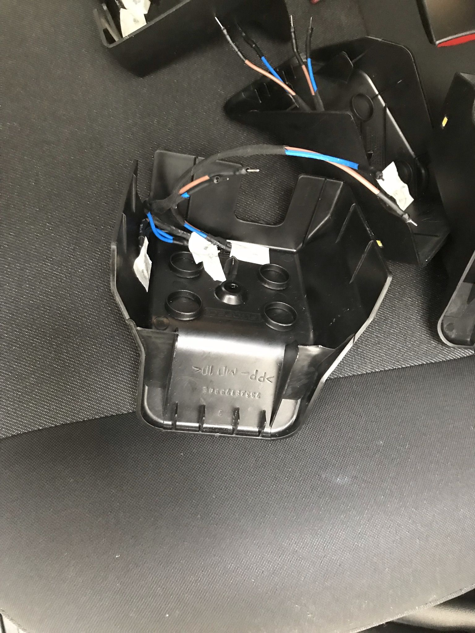

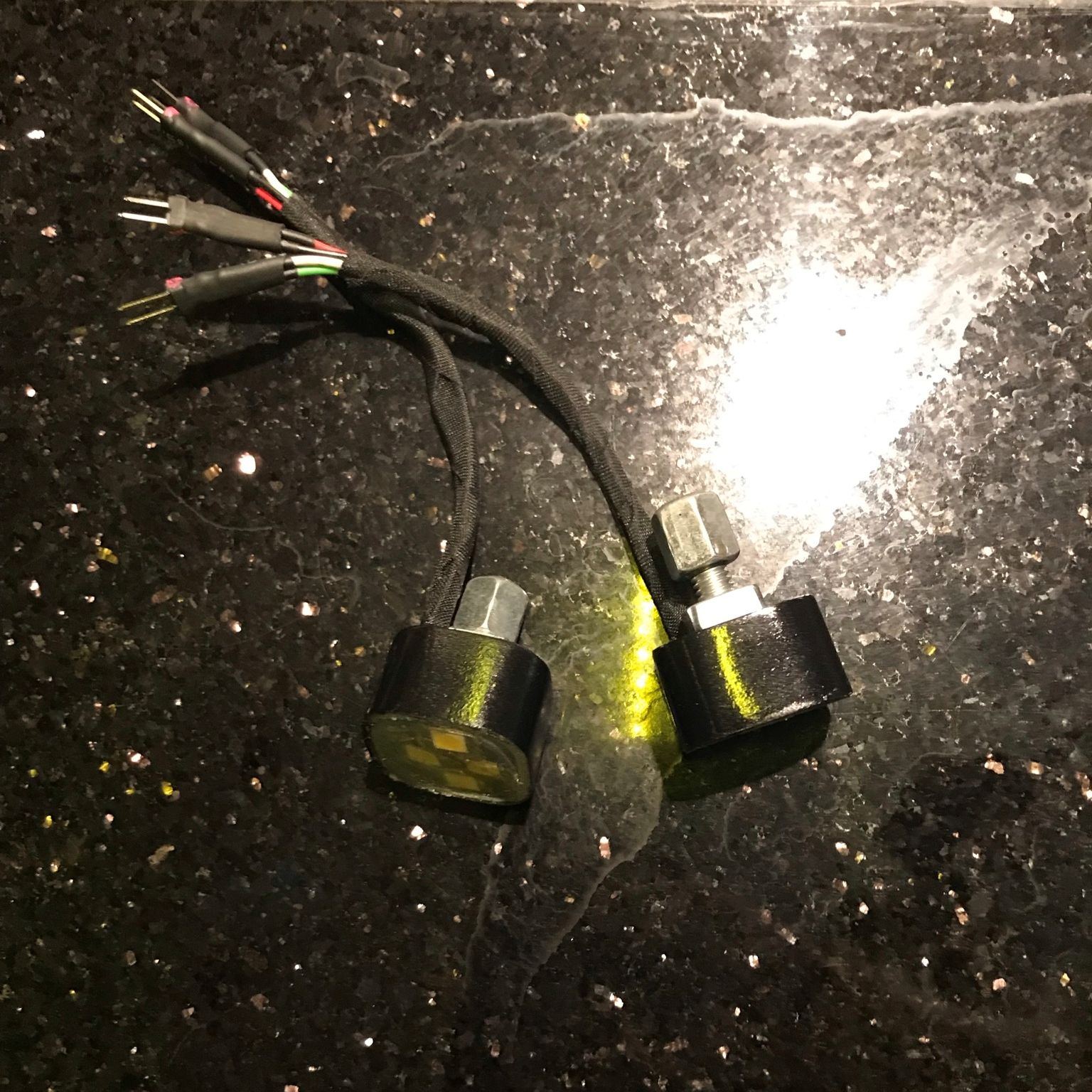

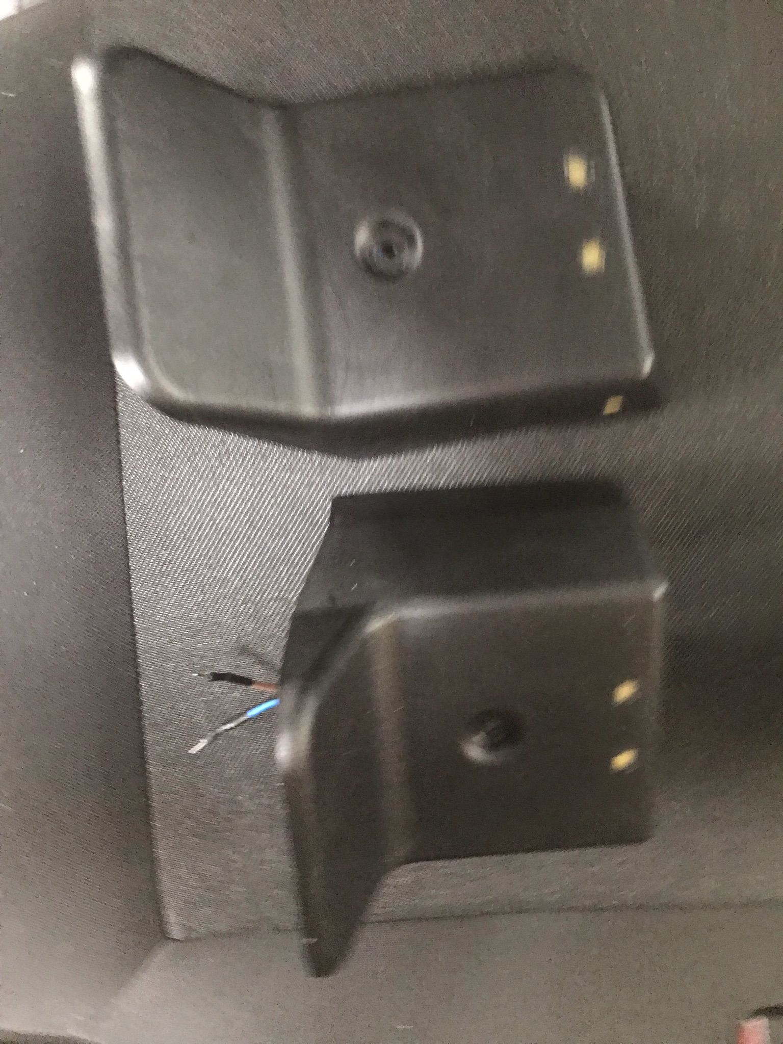

Önler için hazırladığım aydınlatma elemanları aşağıdaki gibidir. Bunları doğrudan koltuğun alt kısmındaki koltuk konsolunda yer alan delikler üzerinden sabitledim. Bu elemanlar, parfüm kapağı. Siyah sprey boya ile boyadım. Parfüm kapaklarını atmayıp bu tarz aydınlatma işlerinde kullanıyorum. İçerisini epoxy ile doldurursanız IP68 seviyesinde sızdırmazlık elde edilebilir. Ben bursa silikon mastik kullandım. Üzerini reflektör şerit bant ile bantlayıp estetik görüntü elde etmeye çalıştım. Delikler geçici. Delgeç ile daha orijinal hale getirmeyi düşünüyorum.

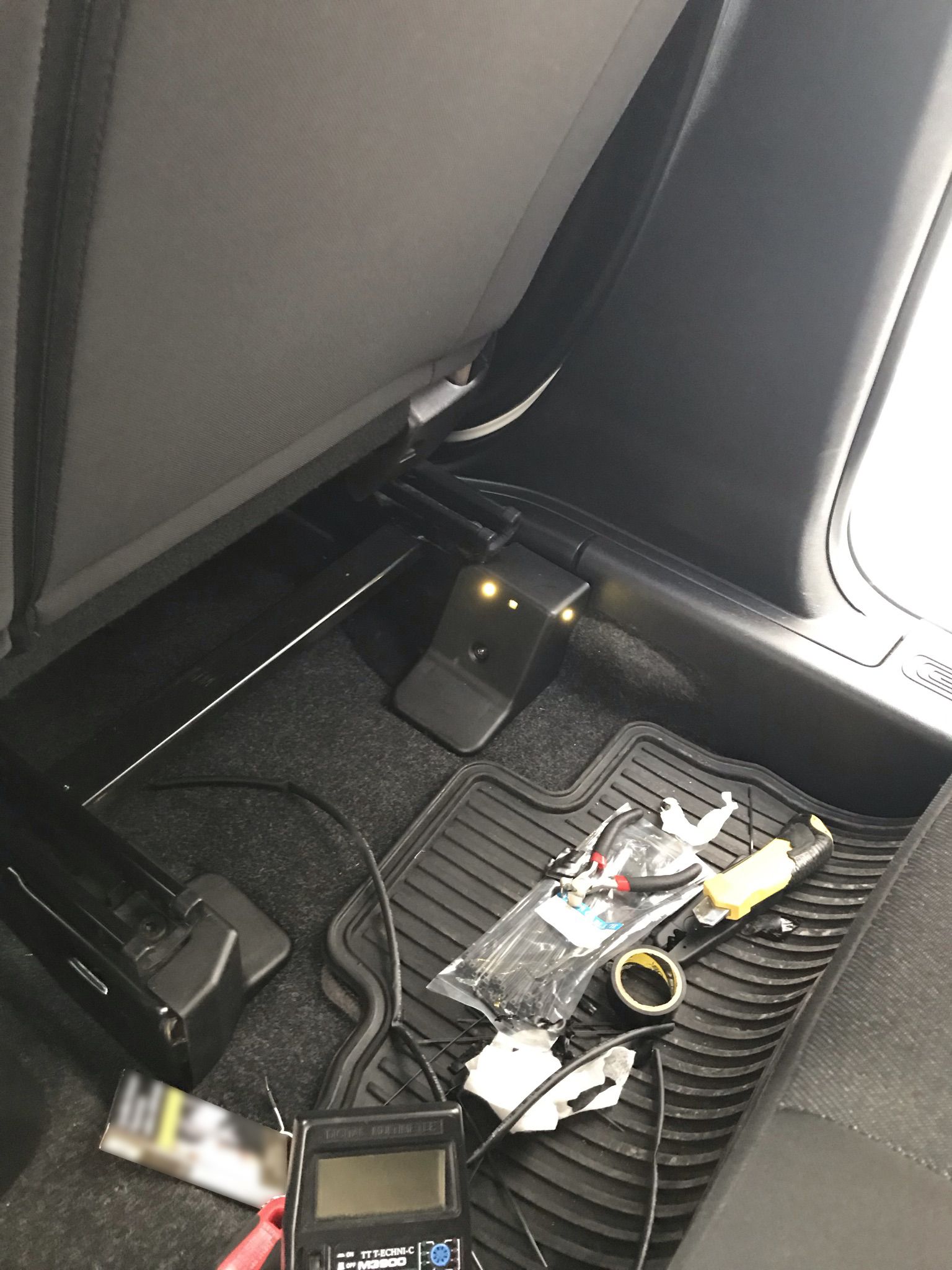

Arka koltuklar için ise aşağıdaki gibi bir uygulama yaptım. Kızakların üzerine kapatan kapakları kullandım. Üzerine SMD LED'leri yerleştirip Epoxy ile boşlukları doldurdum. Bu sayede üst kısımda pürüzsüz bir yüzey elde ediliyor ve daha orijinal bir görüntü sağlanıyor. Buna benzer uygulamayı kapı kolları için de daha önceden yapmıştım.

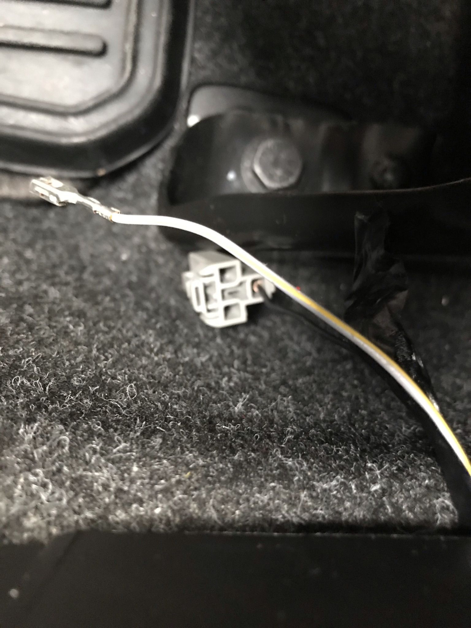

Sol kapı eşiğinden öncelikli olarak sürücü koltuğu altına ana hattı taşıdım. Bu bölümden ara bağlantı ile taban izolasyonlarının üzerinden koltuk kızağının arka ucuna kabloları taşıdım. Buradaki bağlantıdan sonra diğer köşeye taşıma yaptım. Sonrasında şanzıman tüneli diyebileceğim eşik kısmını ise orta trimi tam olarak sökmeden altından taşıdım ve yolcu koltuğunun bulunduğu bölüme getirdim. Arka bölümdeki kablolama bittikten sonra ön uca kabloyu taşıdım. Bütün kablo taşıma işlemlerini taban halısının altında olacak şekilde yaptım.
