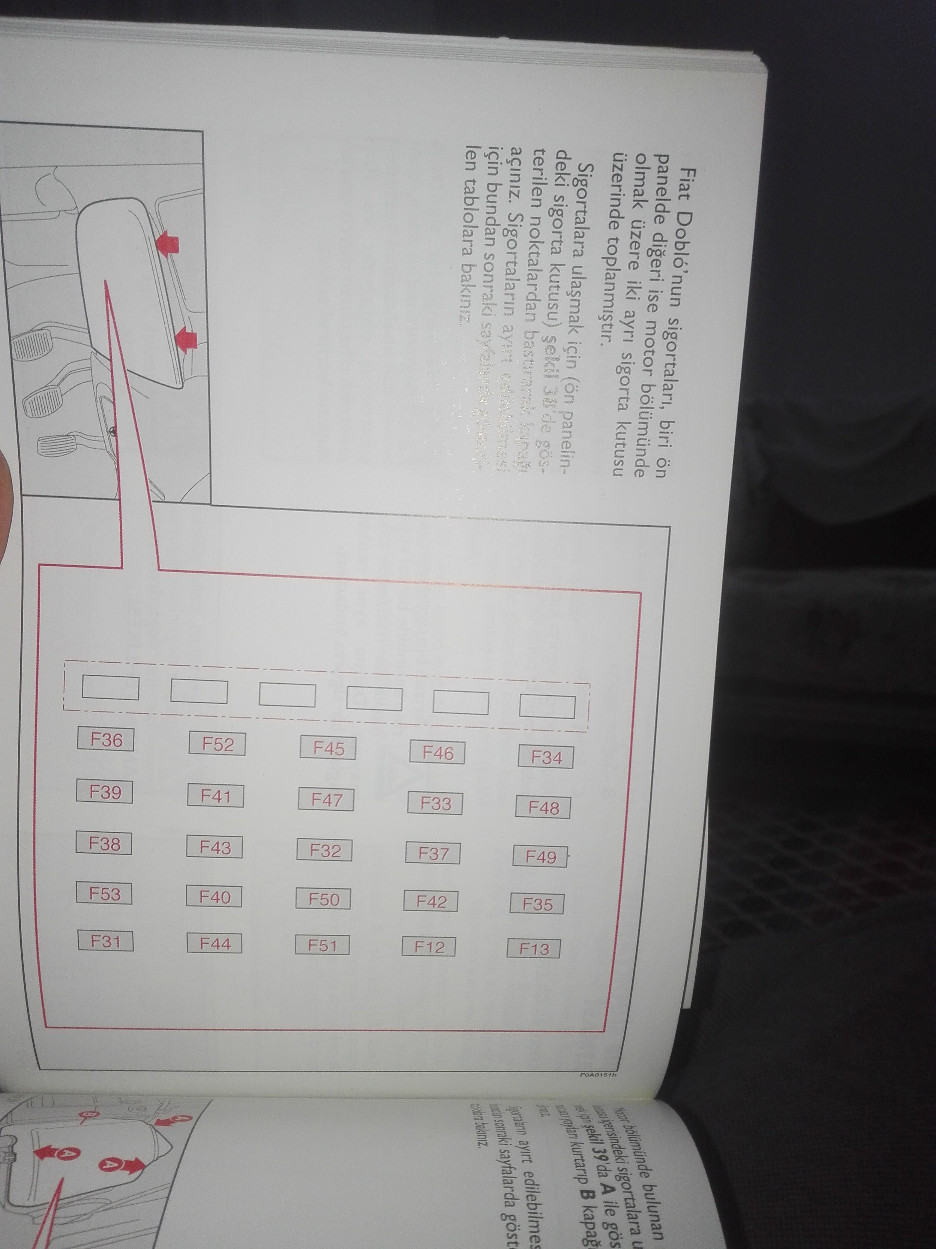

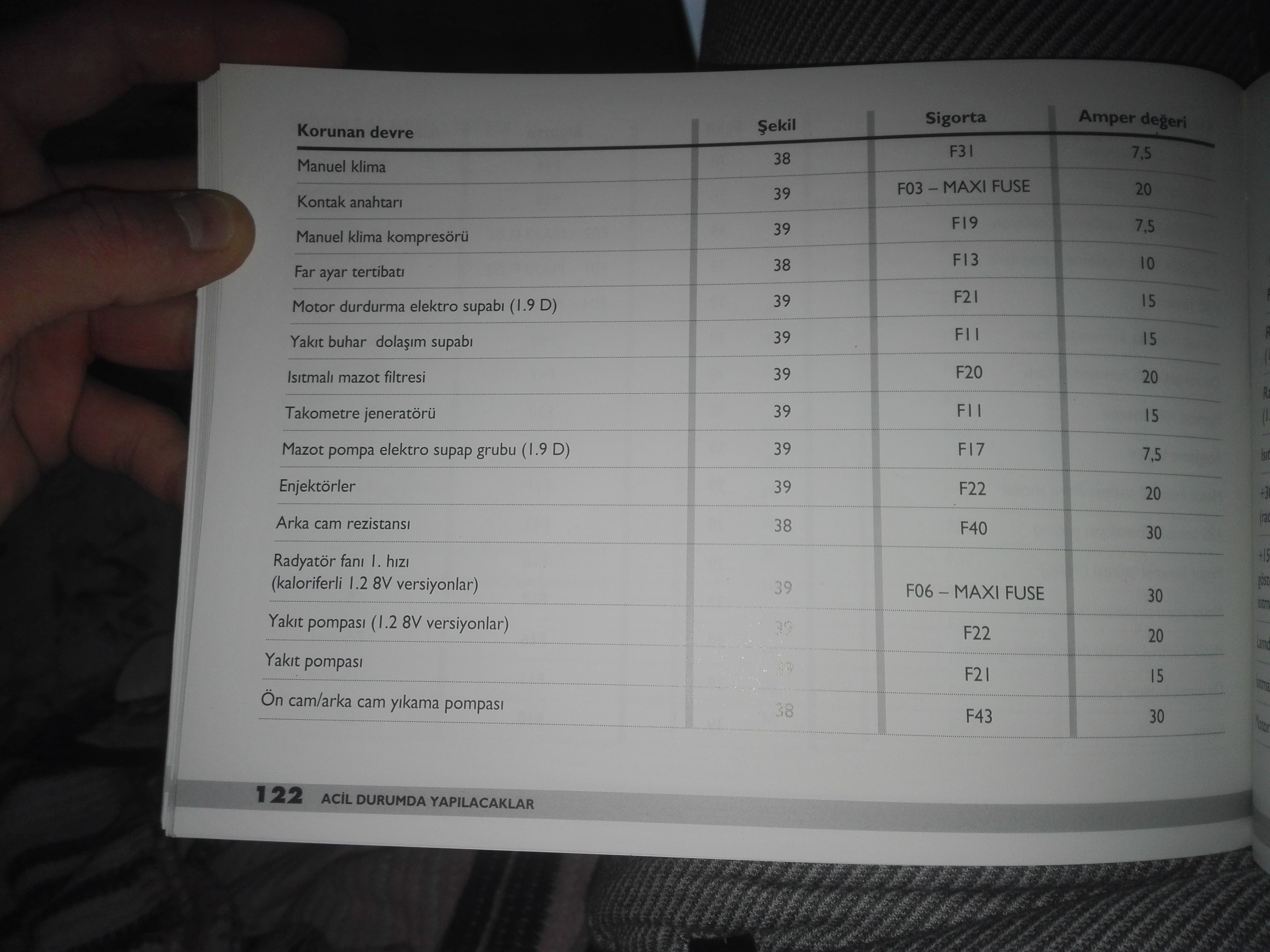

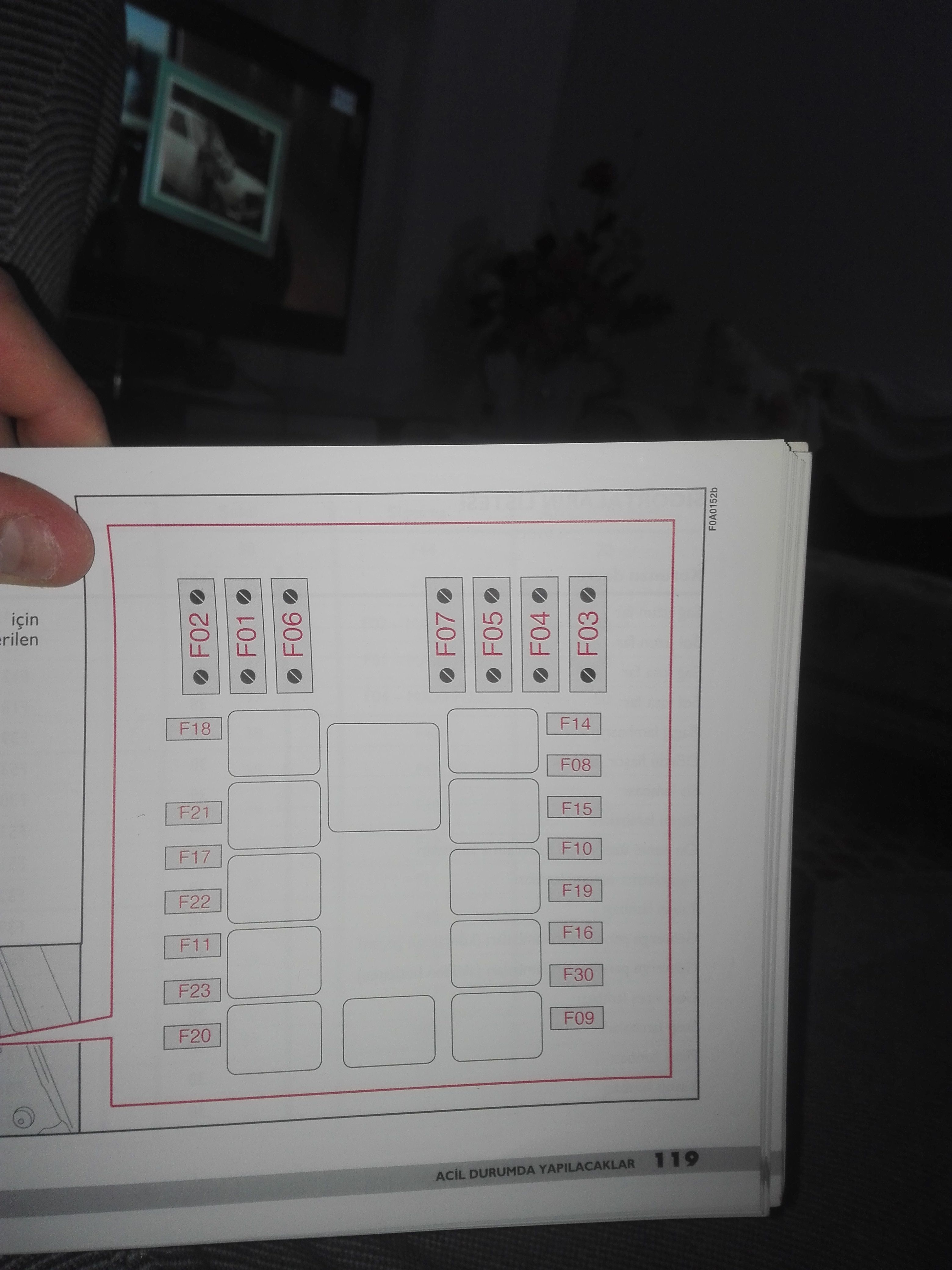

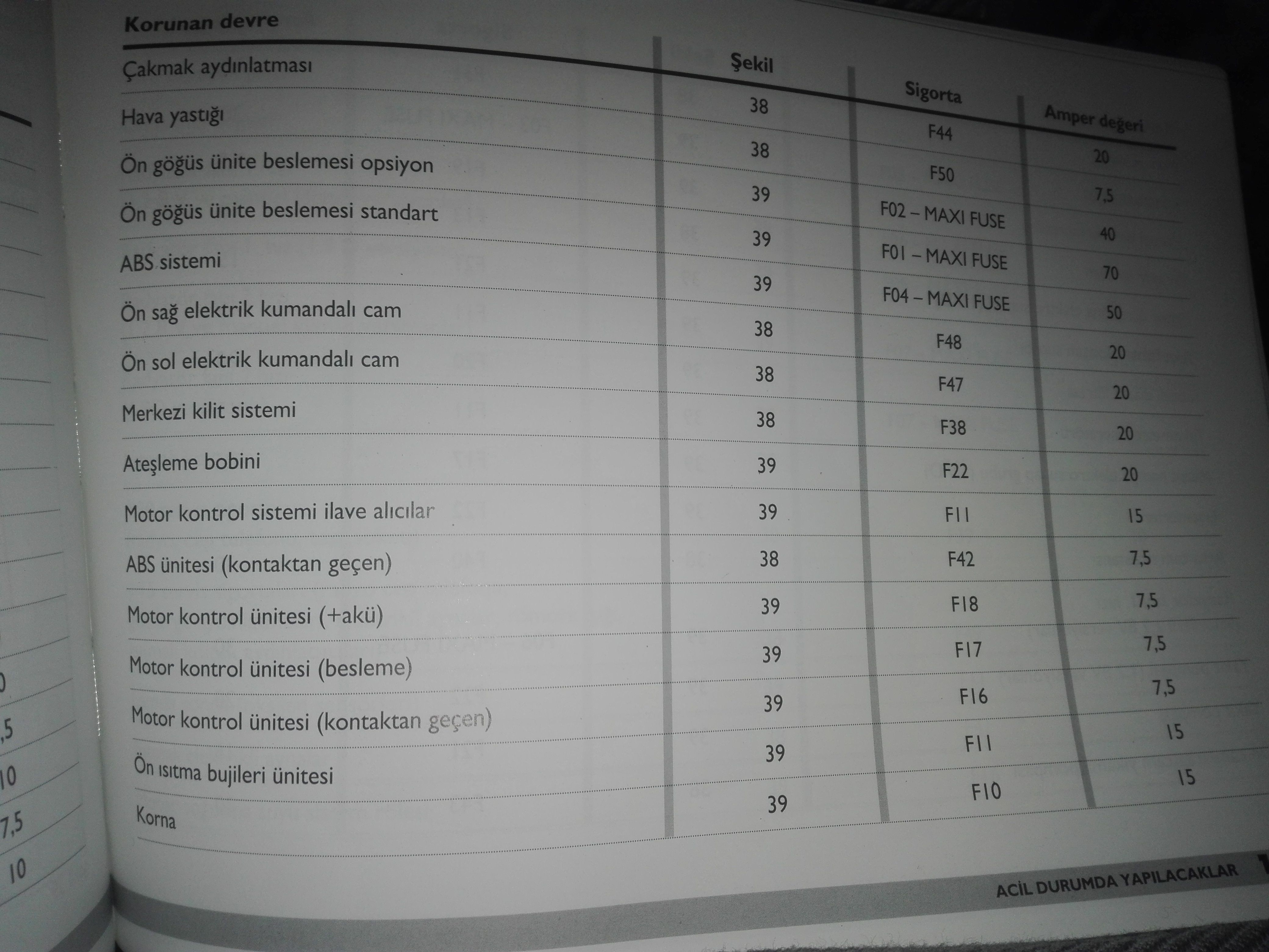

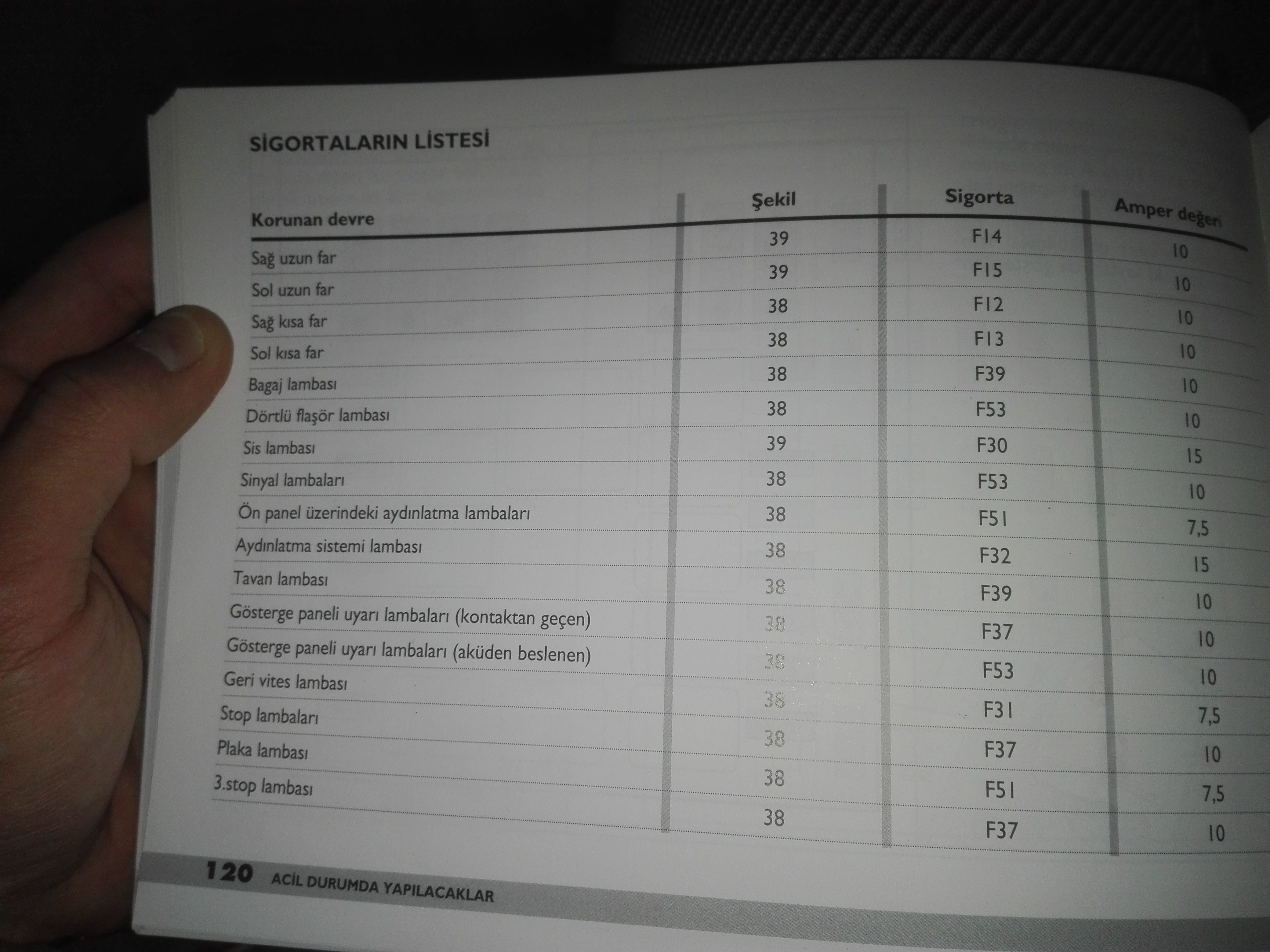

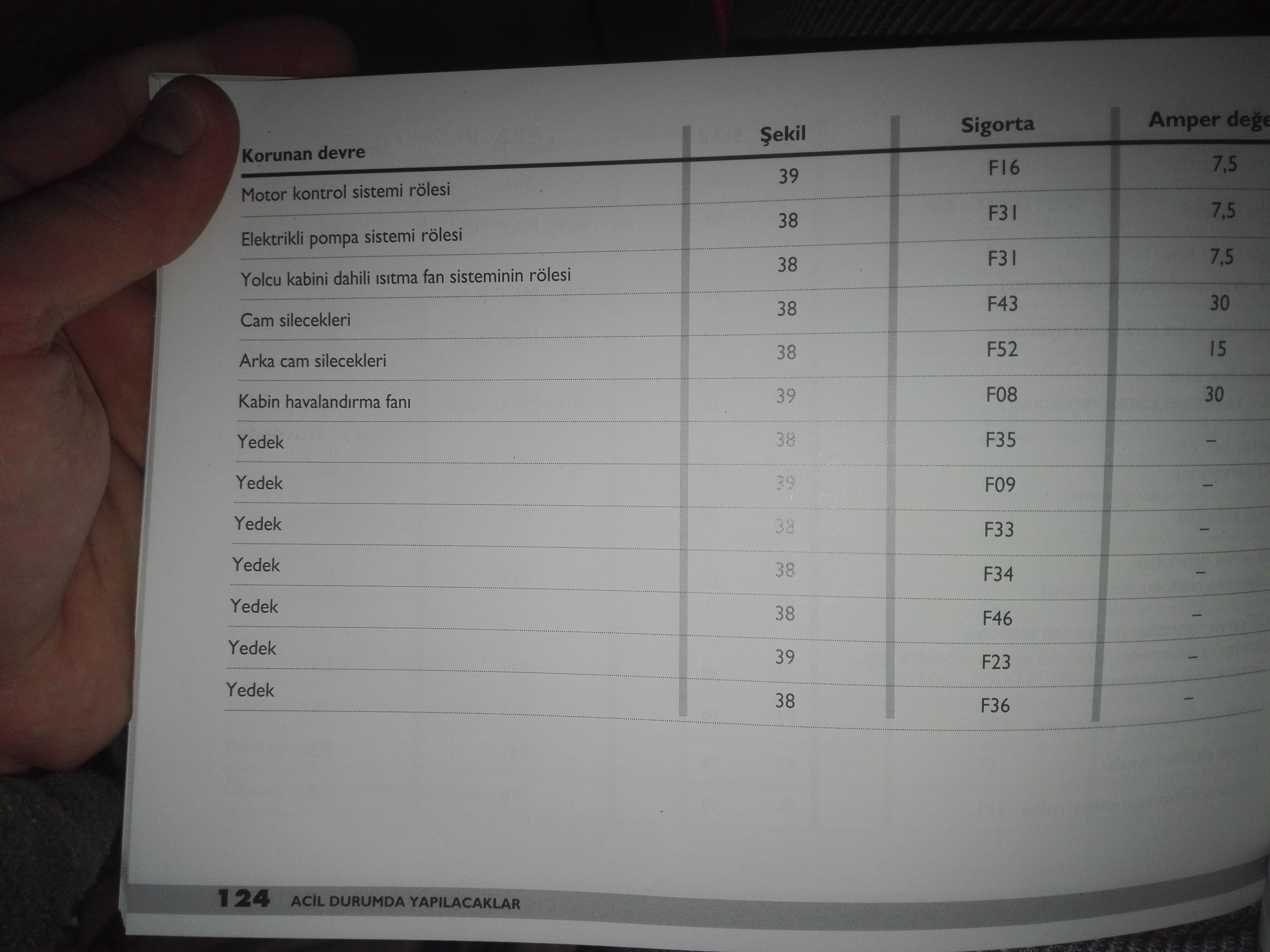

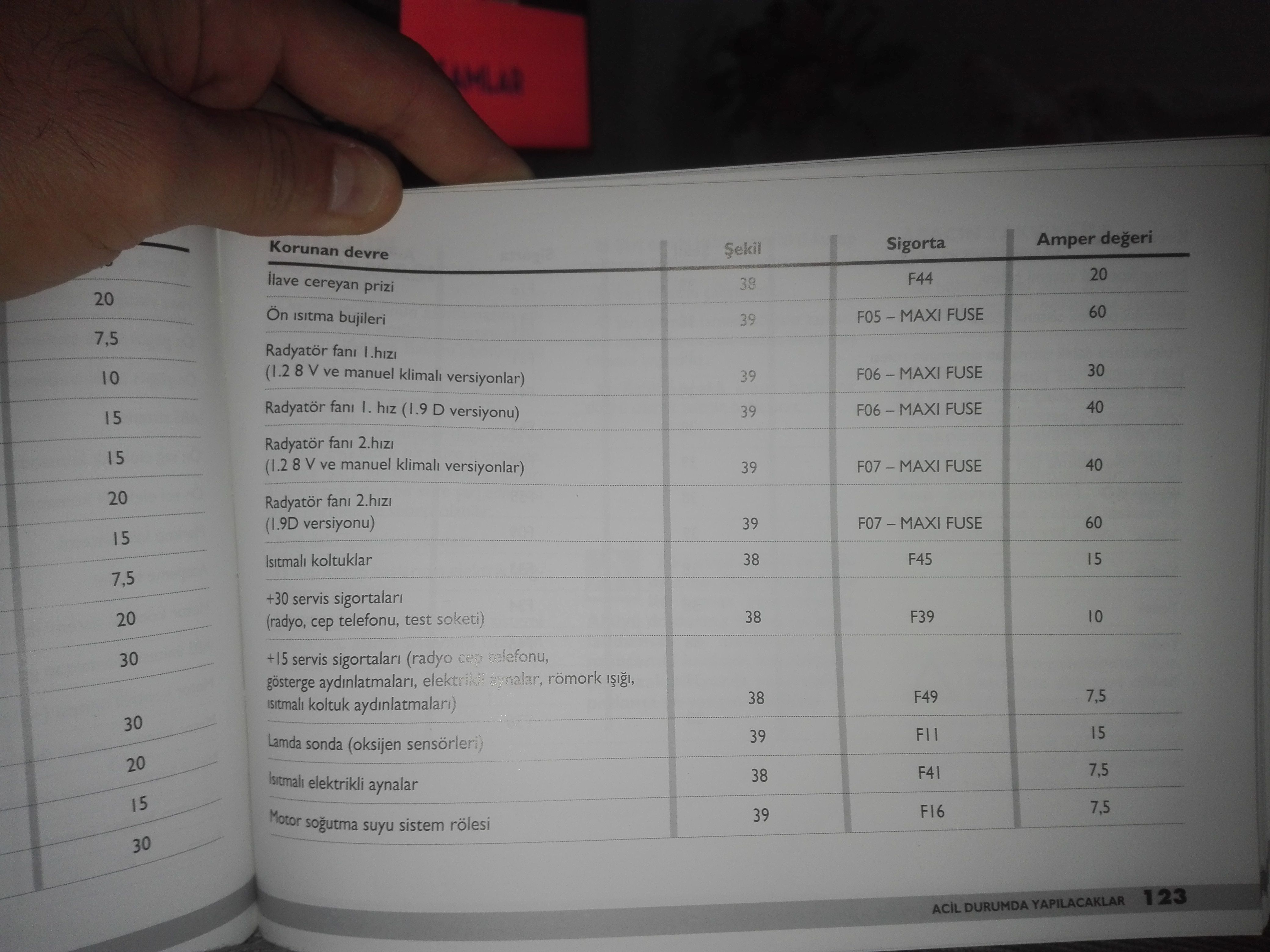

ByPaTRonn Azimli Üye Kayıt 16 Temmuz 2018 Mesaj 10 Tepki 16 Adı İsmail Kan Grubu 0 + Şehir Hatay Meslek Memur Modeli Araç Yılı 2005 Renk Füme 6 Şubat 2019 #1 Umarım ihtiyacı olan arkadaşa faydalı olur
ERDEM3850 Azimli Üye Kayıt 14 Temmuz 2018 Mesaj 41 Tepki 25 Adı erdem Kan Grubu 0 + Şehir Kayseri Modeli Araç Yılı 2004 6 Şubat 2019 #2 ADAMSIN REİS. TÜM KİTAP OLSA İNCELEMEK İSTERİM. AMA İŞİN UCUNDA PARA VAR VERİP DE KİM ALACAK
YASİNAÇIKYER Saygın Üye Doblo Kayıt 9 Haziran 2016 Mesaj 398 Tepki 464 Adı YASİN Kan Grubu AB RH + Şehir Ankara Meslek EMLAK TAHAKKUK Aracınız Doblo Modeli Cargo Motor 1.9 Jtd Araç Yılı 2003 Renk BEYAZ 6 Şubat 2019 #3 internetten döküm olarak indirebiliyorsunuz. arabada bulunması gerekiyor bu şemanın çok faydası var
