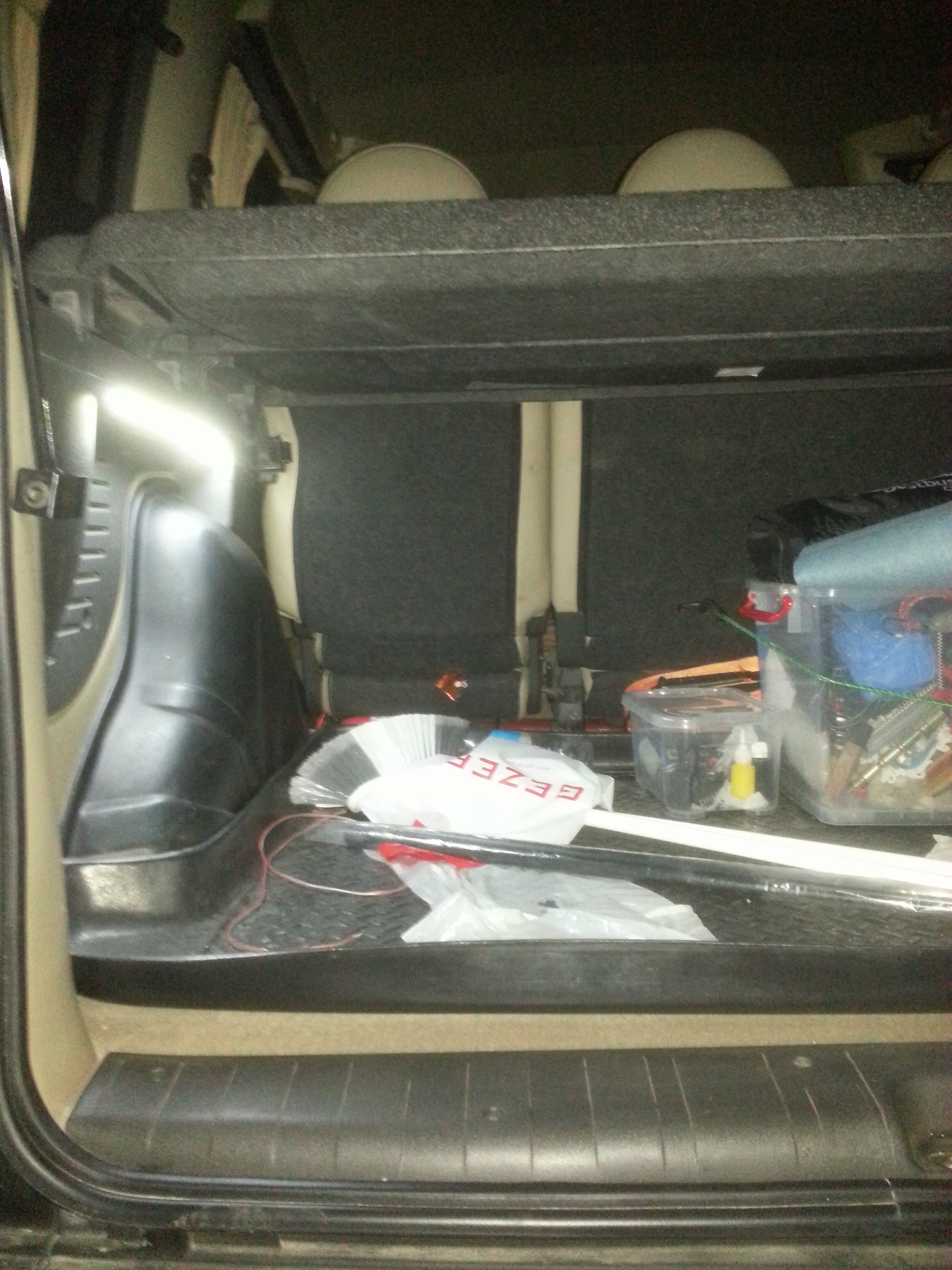

Merhaba arkadaşlar geçenlerde sorun yaşayıp konu açtığım projemi paylaşmak istiyorum.Malumunuz D3 bagaj aydınlatması gayet yetersiz akşam bagajda aradığınızı bulmak ölüm yapım aşamasında fotoğraf çekemedim ama 15 dklik bir işlem elimden geldiğince yaptıklarımı anlatayım.
1-Bagaj lambasını yuvasından çıkarın.
2-Ona gelen elektrik kablosunu çakmak ile dışını yakıp iletkene ulaşın
3-iletkenden ledleri paralel çektiğiniz kabloyu artısı artıya eksisi eksiye gelecek şekilde bağlayın.
NOT:Genelde kırmızı kablo +'dır)
4-İletkene bağlarken şase yaptırmamaya dikkat edin olurda şase yaptırır sigortayı attırırsanız sigorta kutusunda sağda çift sıra aşağıya doğru bir sigorta dizisi var o grubun soldan aşağı doğru 2. olan F32 imiş kodu 7.5 Amper onu değiştiriniz.
5-50-55 cm uzunluğundaki ledleri orjinal gözüksün diye ve göz almasın diye bagaj rafını tutan kalınlıklara yapıştırdım.
6-Sol tarafta elektrik hattı olmadığından bagaj eşiğinin içinden geçirerek kriko bölmesinden kabloyu çıkardım
Şimdiden kolay gelsin benim için fazlasıyla yeterli bir ışığa sahip oldum kullandığım led 3çipli günışığı rengindedir.
Saygılarımla...

Teşekkürler, bende yapmaya çalışacam bri ara vakit bulursam güzel olmuş. Bu arada arkadaki tavan lambasından bir tane daha alıp bagaj bölgesinde tavana bağlayabilir miyiz. Tavana lamba sabitlenebilir mi?

@mustafa2002954
Döşemeye sabitlenir bence denemedim fakat Üniversal ürünler var tavan aydınlatması için deneyebilir. Görüşleriniz için teşekkürler...

Ledi plastiğe tutturmak için Şerit led in arkasındaki yapışkan yetiyor mu? Yoksa ek bir yapıştırıcı mı kullandınız?
Hafta sonu baktım çok güzel bir yer bulmuşsunuz ledler için yük koyarken zedelenmeyecek bir yerde.

ledin kendi yapışkanı yetiyor ama kablo bazı yerlerde kasıntı yapıyor buda zayıf olan yapışkanı söküyor o yüzden ara ara hızlı yapıştırıcı ile destekledim. yük koyarken kabloların bir kısmı dışarda kaldı oralarıda kesme biçme yapmamak için hızlı ile yan panele sabitledim.Görüşleriniz için hepinize teşekkür ederim saygılar.

Elinize saglik gayet guzel olmus.Peki bu uygulama on kapilarin alt kismina da yapilabilir mi hani bazi pahali araclara koyuyorlar ya?

bende yapmıştım d2 me yapmayanlar yazık etmiş diyebilirim....
benimkisi bir pazarımı komple almıştı.kabloların gözükmemesi için döşemeyi sökmüştüm.ne olur ne olmaz diye belki ihtiyaç olur diye ayırıcı bağlamıştım istediğim zaman istediğim gibi açıp kapatabilyorum veya bagaj aydınlatmasına paralel yapıp otomatiğe bağlayabiliyorumçok kullanışlı oldu.Fiatın bunu düşünmesi gerek bence.

@Ultralion
