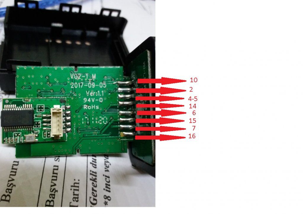

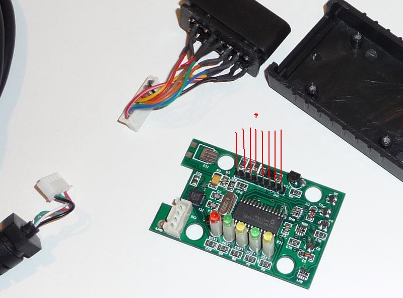

Sipariş verdiğim elm327 geldi oncelikle bu gun direk olarak araca takip calisip calismadigini deneyecegim. Calismaz ise Modifiye konusunda yardimci olur musunuz aldigim cihazin icinin resimlerini yukledim. Elm327 v1.5 usb

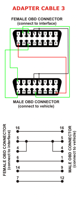

cihazı arabaya taktım fakat hiçbir modüle bağlantı kuramadım multiecuscan sitesindeki araçlar sekmesinde aracıma uygun olan bağlantı şeklini deneyip tekrar bağlanmayı deneyeceğim.

sayın fikret2828 sizin elinizde çalışır olan elm 327 nin fotoğraflarını atabilirmisiniz. birde pinlerin bağlantı sırasını örnek resimdeki gibi yazabilirmisin mesela sol baştaki pin soketin 5. pini gibi

elm nin içindeki çipin multiecuscan destekli olması lazım arkadaşlar. ayarlar arabirimleri ara seçeneğinden tanıyor mu tanımıyor mu kontrol edebilirsiniz

multiecuscan programında elm327 yi tanıyor fakat arabada hiçbiryere bağlantı sağlayamadım.

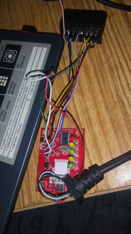

bendeki elm 327 nin kart ve soket bağlantısı bu

@Bigtoss54
IMG_20180602_200040.jpg başkanım bendeki bu perpadan almıştım normal şartta yani kablo değiştirmen motor abs birde body computer bağlanıyordu 14 nolu pini 9 verince diğer kısımlara bağlanıyordu geçen kablo koptu bende yeni kablolar ile lehimledim şu anda sıkıntım 14 ü 9 verince diğerkısımlara bağlanmıyor can hattı arızası veriyor ama geçen gün multiecuscan 4,00 yukledi arkadaş 3,6 bağlanıyordu senin aynı aldığın elmden aldım n11 den ama atrama yapınca proğramdan can ağlarına bağlanamaz diyor
