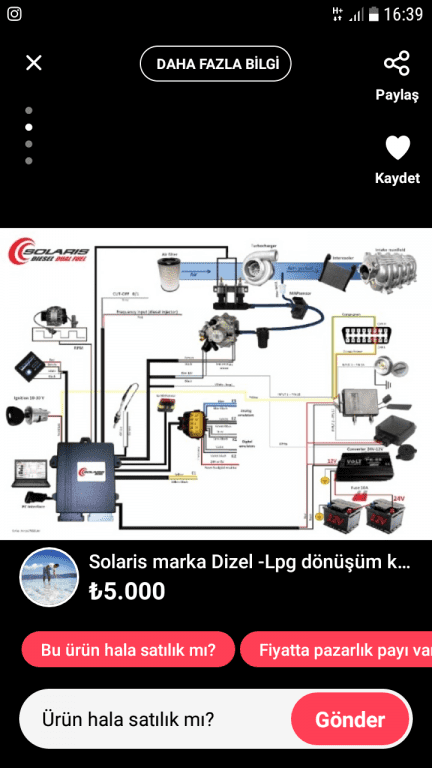

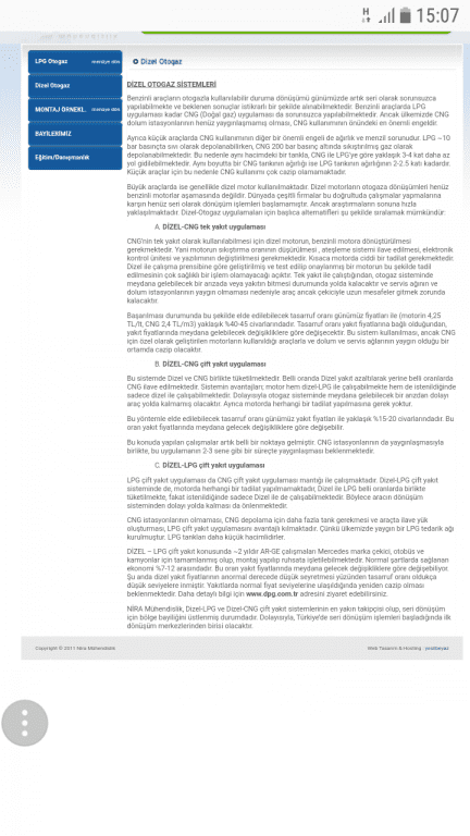

daha çok kamyonlarda uygulanıyor, motor aynı anda hem motorin hemde lpg ile çalışmaya devam ediyor , dizel otomobilde tüketim zaten oldukça düşük, yatırım maliyetini kısa sürede çok km yapanlar çıkarabilir, lpg tankıda yük taşıyanlar için sıkıntı olabilir..
Türkiye deki butun belediye otobüslerinde de bu sistem mevcut..

sistem aynı sadece belediyelerde lpg yerine doğalgaz kullanılıyor, mesela geçen sene Diyarbakır Büyük Şehir Belediyesi 60 civarı doğalgaz ile çalışan otobüs satın aldı, Adana da ise bu yıl elektrikli iki Temsa otobüs denenmeye başlandı..
