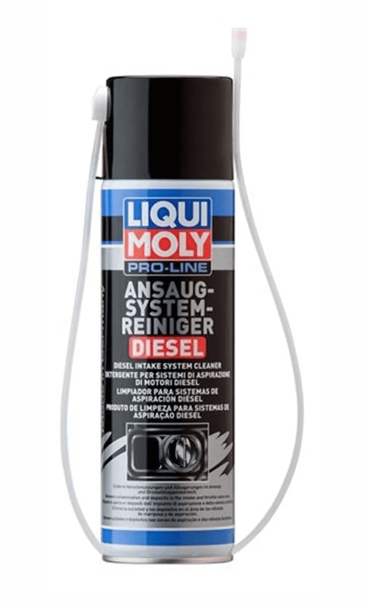

Kelebek boğazı sökülürse, emme manifoldunda kurum olup olmadığı rahatlıkla görülür. Manifoldun sökülüp temizlenmesi için mazot pompasının sökülmesi lazım, onun sökülmesi de trigerin sökülmesi demek. Haliyle biraz maliyetli ama sibop yuvalarını da bir miktar temizleyebileceğin için faydalı olur.
Ufak kurumlarda düşük maliyetli çözüm olarak da luqui molly nin egr- kurum temizleme spreyleri işini görür
