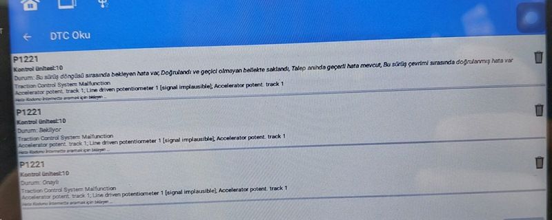

Aracımda aldığımdan beridir değihataştirmediğim sensör, ekipman vs kalmadı gibi ve son zamanlarda P1221 hatası veriyor. Araç deviri 30.000 geçmiyor, araç gaz kesiyor, hatayı siliyorum geçiyor ancak tekrar bazen birkaç gün sonra bazen de birkaç dakika sonra tekrar ortaya çıkıyor. Ustalara gittim kimse şu dur diyemiyor. Denemek lazım gibi net olmayan cevaplar alıyorum. Kimi de bu hata kodunu sistemden silmek için program atma parası istiyor. Ama netice yine eksik. Neden olduğu ve nasıl bir çözüm yolu bulabileceğimle ilgili fikri olan varsa şimdiden teşekkür ediyorum.

Araçta zor çalışma, tekleme, kötü gaz tepkisi gibi sorunlar var mı ?

Çalışmada bir sıkıntı yok, tekleme de yok, gaz kokusu rahatsızlık vermiyor.

Potansiyometre sorunu olduğu yazıyor. Bu sensörü kontrol ettirin eğer sağlam olduğunu düşünüyorsanız elektrik tesisatını fişini ve en son çare olarak gaz kelebeğinize baktırın.

Potansiyometrenin değişmesi gerekiyor, 1.4lerin emme grubuna hakim değilim ama potansiyometreyi açıp veya bi yerinden ulaşıp balata spreyi sıkmaya çalışmakta fayda var, aracın gaz kesmesinin sebebi pedala ne kadar bastiginizi kelebek kısmından okuyamaması. Gevşek soket durumu vs de olabilir çünkü arada sırada olduğunu belirtmişsiniz, detaylı bi şekilde tesisatı takip edip son çare olarak potansiyometreyi değiştirmeniz gerekir, ileride yüksek ihtimal daha da fazlalaşıcak.

Balata spreyi adı üstünde balatalarda kullanılması gerekiyor. Bu tür elektronik parçalar çok hassas olduğu için sensör temizleyici spreyler var fiyati tabii ki balata spreyinden biraz daha pahalı ama o sensör bozulunca spreyden fazla masrafı çıkıyor.

2005 model bir arabanın tps sensörü sadece dirençli teller üzerinde gezen bir çubuktan ibaret hocam, tabii ki de kullanılması gereken ürün kontakt temizleme spreyi fakat balata spreyine ulaşım çok daha kolay ve tps gibi bir parçaya zararlı olma ihtimali maximum yüzde 10. Ki Fiat grubunun o nesildeki çoğu tps sensörü açılmayan bir yapıya sahip, orta kısımdan küçük bir açıklık vasıtasıyla iç devreye ulaşma ihtimali açısından balata spreyi daha iyi olur diye düşündüm.

Potansiyometre yaklaşık 4-5ay önce orjinal parça ile değişti. (5.800 ₺), Krank alt sensörü, eksantrik üst sol sensör ve oksijen sensörleri yenilendi. Üst kapaktaki yağlı sensör de yenilendi ancak yerli olarak. Tesisatı da komple bir elektrikçi elden geçirdi. Bilmiyorum bir de beyinciye göstereceğim bakalım o ne diyecek.

TPS'nin değişim maaliyetinin o kadar yüksek olmasına imkan yok, sıfır FPT üretim 1.4 gaz kelebekleri zaten 8k şu an? Kaldı ki o araçlarda kelebeğin yanında sağda duran karttan her şeye erişim sağlanılabiliyor, bahsettiğiniz sensörlerin değişmesine hiç gerek yokmuş. Tarafımca gittiğiniz ustaları değiştirmeniz gerekiyor, aralıklı arıza yapan bir tps demek gözden kaçırılan bir şey vat demektir, ya soketten ya da karttaki okuyucudan kaynaklı bi problem var yüksek ihtimal.

Yerinizde olsam kullandığınız program vasıtasıyla tüm sensörler sekmesinde tps ölçümünü gözlemlerdim, 1.4'ler 1.2lere sensör bakımından çok daha az toleranslı olduğu için sırf tps'yi okumadı diye devir kesebiliyor dediginiz gibi. Car scannerdan motor kapalı ve açık haldeyken kelebek konumu yüzdesine bakmakta fayda var.
Serviste bilgasayara bağlatıp bakmak daha iyi olur.
