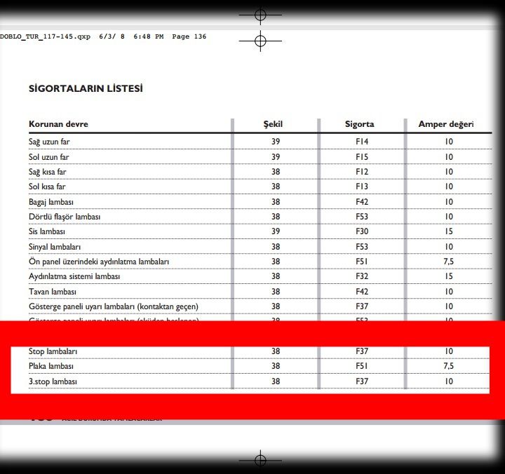

aracı d2 olan @selmanbahar @tanernettr gibi üyelerimiz sigortanın yerini söyleyebilir tam olarak kullanıcı kitapçığı olsa orada yazıyordu bende

Teki yanmiyorsa anpuldendir 2 si yanmiyorsa ya sigortada yada tesisatta kirilma vardir sigortanin tam yerini bilmiyorum ama aracin icindeki sigorta kutusuna bak atan illaki vardir yoksa eger kabloda kiriklik yada oksitlenme olmuştur

Gerek olmaz oksit temezleme spreyleri var zaten vida yada soketler oksit yapmistir kolay is

@aozgur abi Selamın aleyküm bugün baktım abi sigorta atmış 7.5 amper bulamadım 20 amper aldım taktım gayet güzel yaniyo ama sıkıntı çıkarır mi onu bilmiyorum

aleyküm selam kardeşim sorunun düzeldiğine sevindim. 20 amper takarsan 7.5 amperin üstünde güç çekilince 7.5 ampere göre tasarlanan kablolar erimeye ve yanmaya başlar sigortanız atmaz, başın ağrır. bir an önce aynı değerde sigorta bulmaya bak
