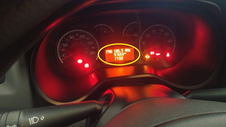

arkadaşlar bilindiği gibi bazı D3 doblolarda ekranda dış hava sıcaklık gösterge yeri var ama boş yani sıcaklığı göstermiyor. bunun için sensör bağlantısı yapılıp beyinden aktif edildiği zaman dış hava sıcaklığı göstergesi de aktif oluyor. ben eskişehirdeyim. teamdoblo stickerı olan arkadaşlara da ücretsiz aktif edebilirim :)

@Ekrem
Bende merak ediyordum neden sıcaklık göstermiyor diye. Konu açmaya değecek bir şey olmadığından soramamıştım :) Sensör nereye takılıyor.
