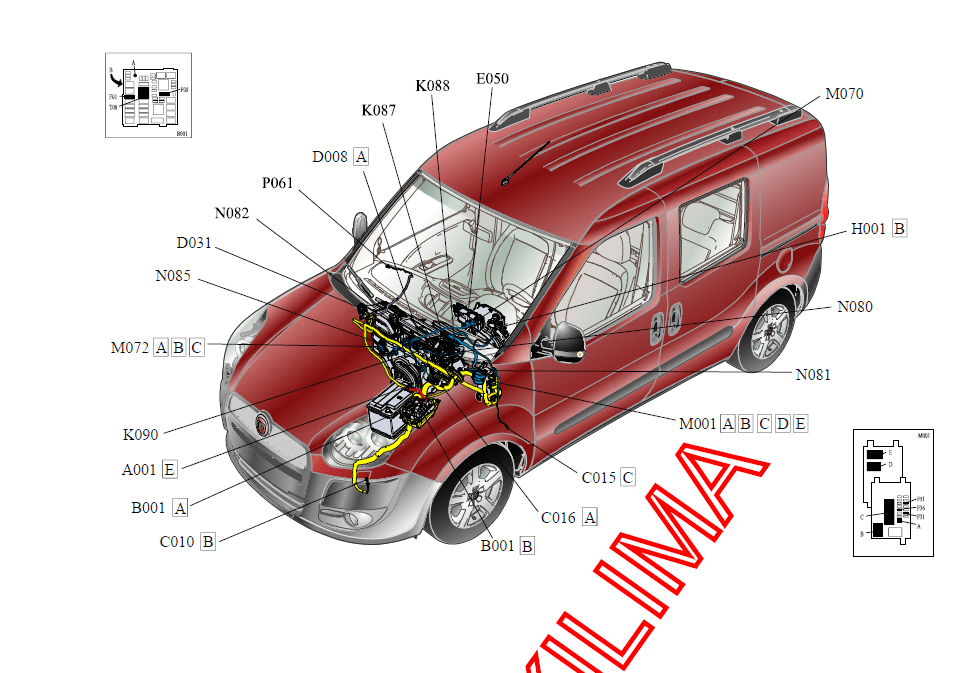

Fiat araçların elearn (servis kataloğu) programları 2008 yılından sonra online sisteme geçti. 2008 den önce CD şeklinde servislere gönderiliyordu . yani D1 D2 doblo nun var ama D3 ve sonrası dobloların bu şekilde piyasada şema bulmanız pek mümkün değil. örnek doblonun dijital klima resmi Size tam olarak ne lazım ?

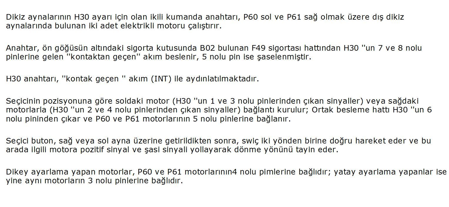

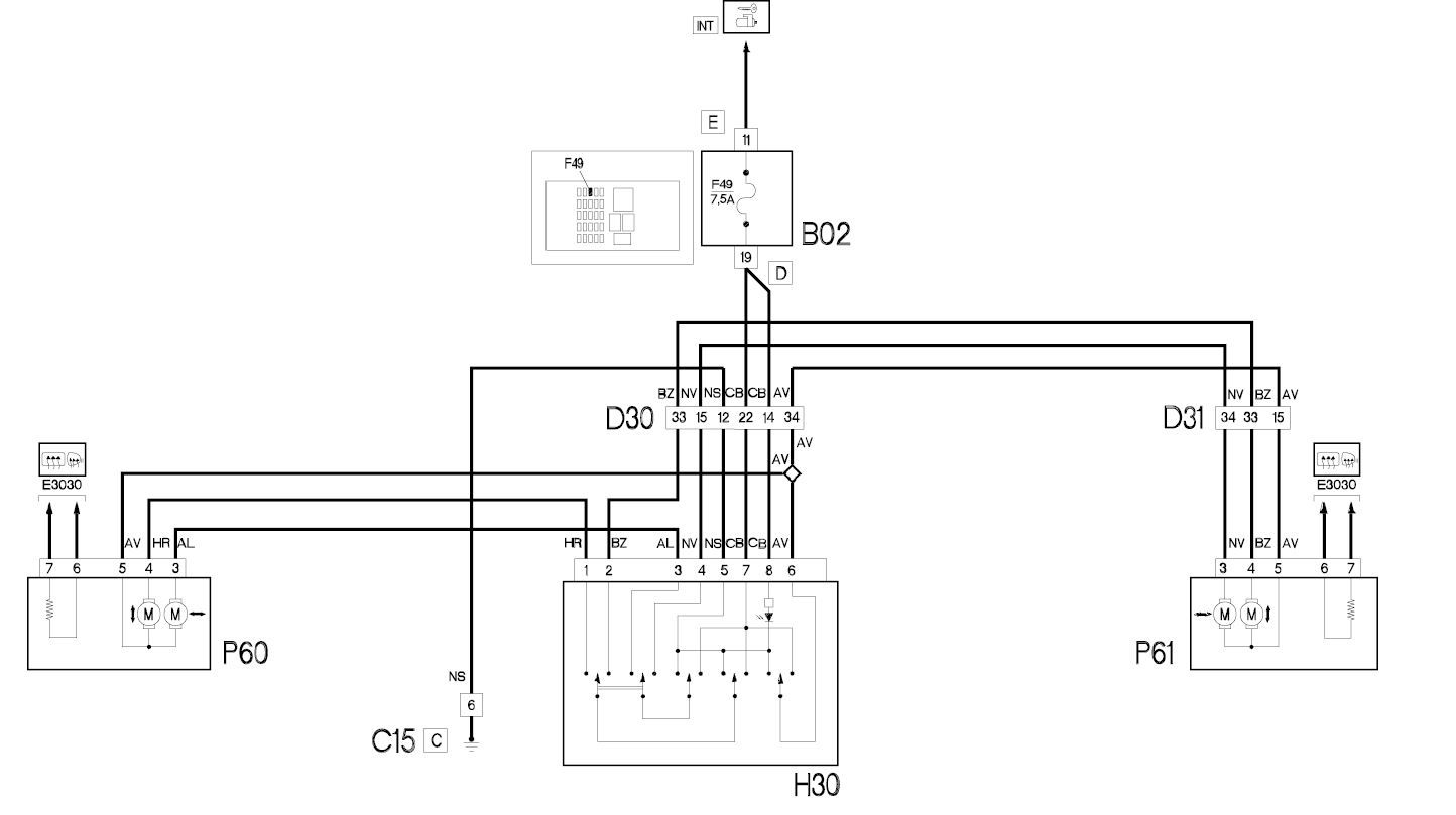

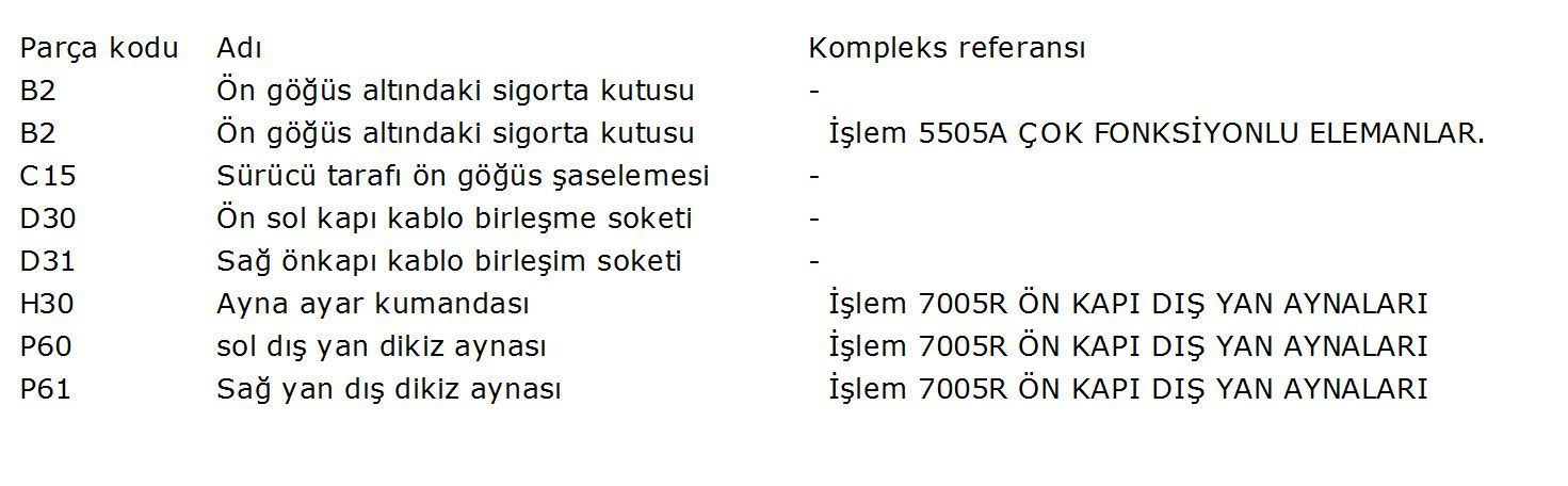

Selamün aleyküm Ekrem kardeşim elinde d1-d2 elektrikli ayna şeması varmı bulabilirmiyiz
Ekrem
14 Ocak 2010
888
382
Ekrem
Beyaz Eşya
buyur abim
    63 KB · Okunma: 105
    91,5 KB · Okunma: 94
    171,2 KB · Okunma: 88
Arif Akyol
Çekmeköy Temsilcisi
2 Ocak 2017
86
105
Arif Akyol
Kompresör servis hizmeti
Cargo
@Ekrem çok sağol kardeşim peki birşey daha sorsam devre üzerinde ki bz av gibi harf kodları var elimizde ki aynalarda beyaz yeşil ve kırmızı kablo çıkıyor bu konu da bilginiz varmı manuel olan aynaları elektrikli testere cevirecegiz
