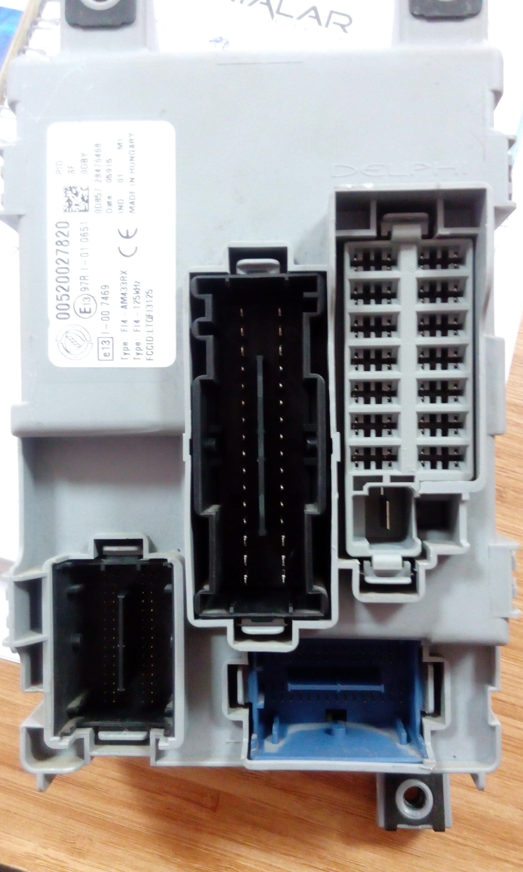

Arkadaşlar sorun Delphı body kitte imiş komple değişti sorun kalmadı.İlginize teşekkürler.
Bahri Kabadayı
23 Ekim 2018
5
Bahri
B RH -
Resimdeki parça direksiyonun altındaki sigorta ların arkasında.İsmini ben yanlış yazmış olabilirim

Merhabalar gecmis tarihli olarak yaşadığınız bu sorun bende de var şuan. Farlar kapanmiyordu ve suan kapandi hic açılmıyor. Elektrikçiler elektronik bi ariza olduğunu ve bu parcanin tamir edilebilecegini soyluyorlar fakat hafta ici olur diyorlar hafta ici de arac surekli çalıştığı icin ben yaptiramiyorum. Siz nerede ne sekilde yaptirdiniz ve degisen parcanin üzerindeki seri numarasi da eskisiyle ayni mi çünkü ben bu parcanin cikmasini da bulamadim. Aracim 2015 Doblo 1.3 plus pack euro5. Yardimci olabilirseniz sevinirim.
