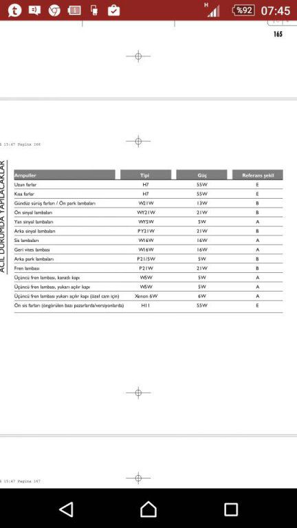

Led geri vitese uygun hangi ampül var

@ali0635
W16W galiba
ali0635
30 Kasım 2015
679
828
ali aydın
T15 Dipsiz ampülmüş 16 wattlık yani park ampülünün büyüğü park ampülü t10 ve 5 wattlık oluyor

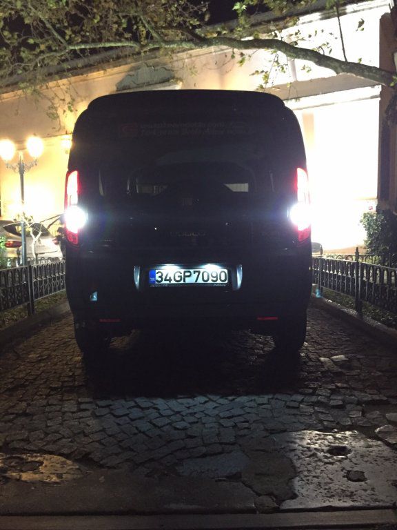

Emrullah
Canbus lı taktım ben arıza yakar diye gayet güzel oldu biraz fiyatlı
