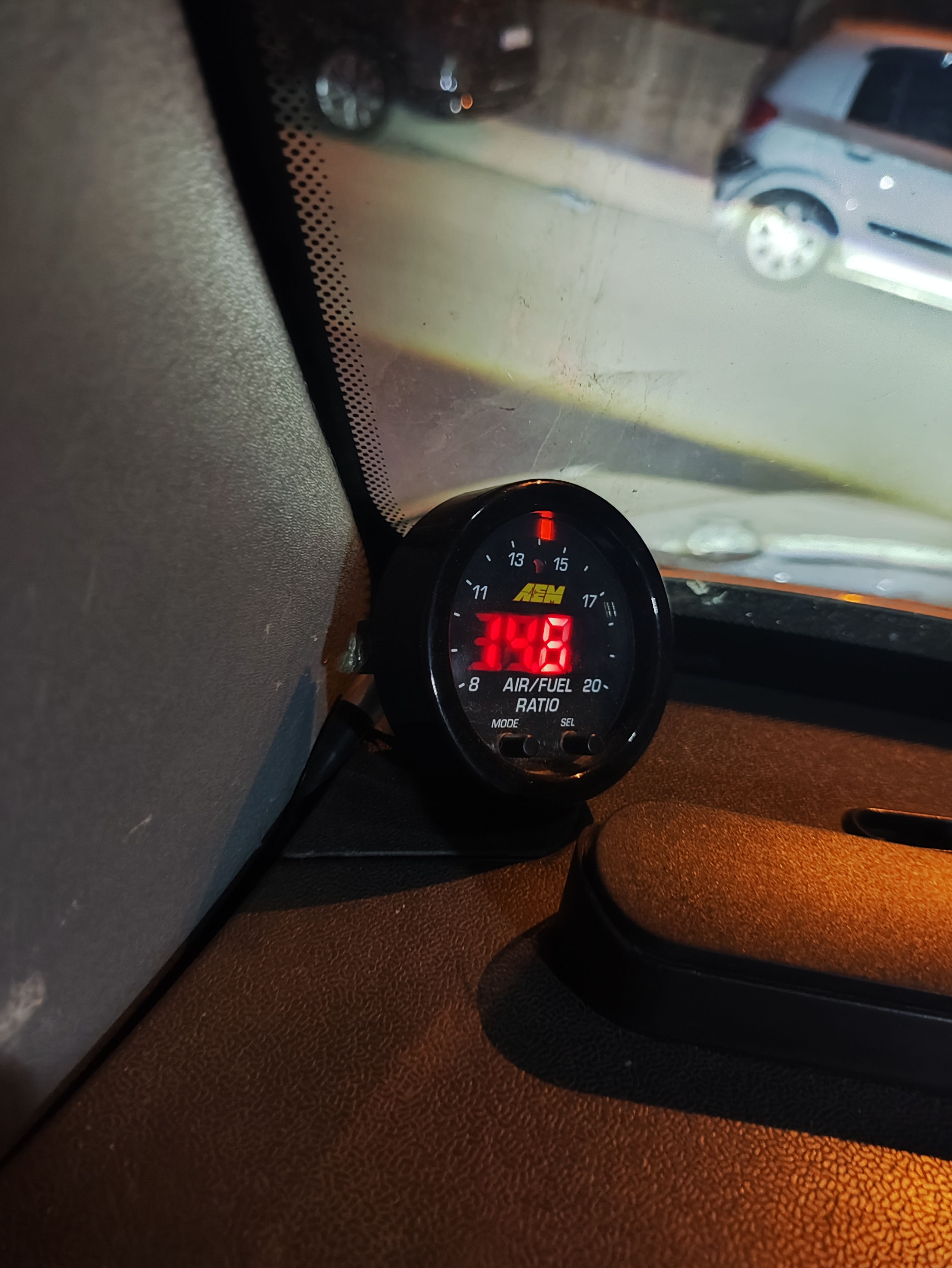

Bu taktığımız basınç saati hani ne alıyoruz diye ortalama bişey görelim diye taktık afr vs siparişini geçtik hepsinin

IMG_20240217_222728.jpgBen yüksek ihtimal başka bi şey yazmam ama aklında bulunsun, sol göğüslük civatasını hafif gevşetip kablo, vakum hortumu vs geçirebilirsin bu aradan, yeterince pay var.
