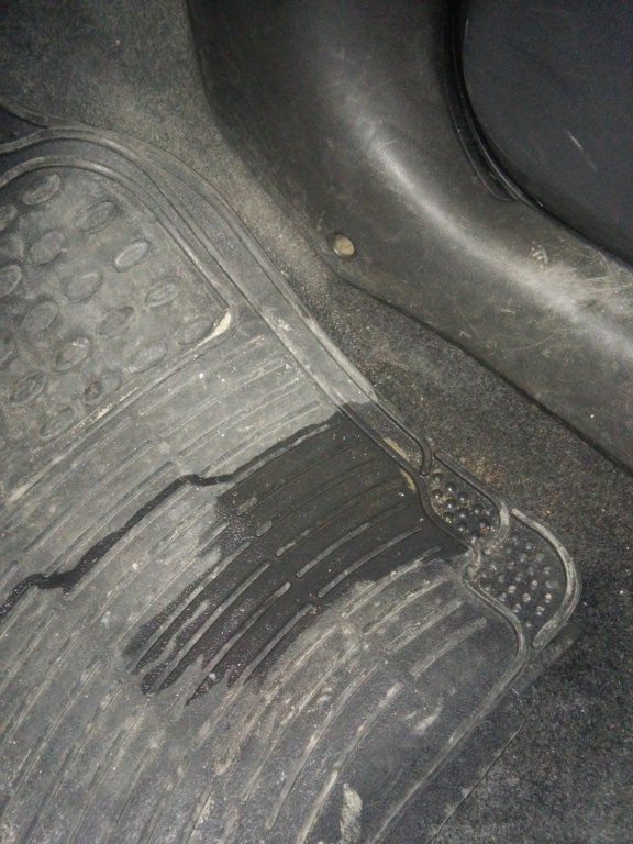

Selamunaleyküm arkadaşlar bu gün arabanın içine torpito gözünün altından paspasa su aktığını farkettim egildim baktım kılima filtresinin icinden geliyo kaputu kaldırdım kılimanın tahliye memesini konturol ettim içi balcık gibi olmuş söktüm temizledim bilginiz olsun istedim araç d2Eki Görüntüle 8558 Eki Görüntüle 8559

Geçen yıl aynısı benim d2 dede oldu tahliye ağzı tıkanmış kendim hallettim.

Aynen başkanım arkadaşlar bilsin diye paylaştım zaten

Araç hangi model d1 d2 d3 de. Benim d2 hemen kaputun sağ tarafında borunun ağzı yere bakıyoru

Yağ çubuğunun hizasında dipte arac d2 d3ü bilmiyorum
